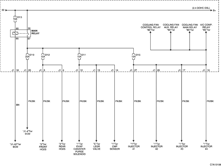

Re: Pobór prądu na postoju Captiva 2.4
Według schematów ten bezpiecznik powinien być zasilany z przekaźnika sterowanego z ECM, to by się zgadzało z tym czemu po odłączeniu sterownika pobór znika.
Tylko pytanie czemu ECM by podawał zasilanie na ten przekaźnik. .
Niestety ale w TIS-ie nie mam schematów do C100 2.4 benzyna, taki silnik pokazuje tylko w C140.
