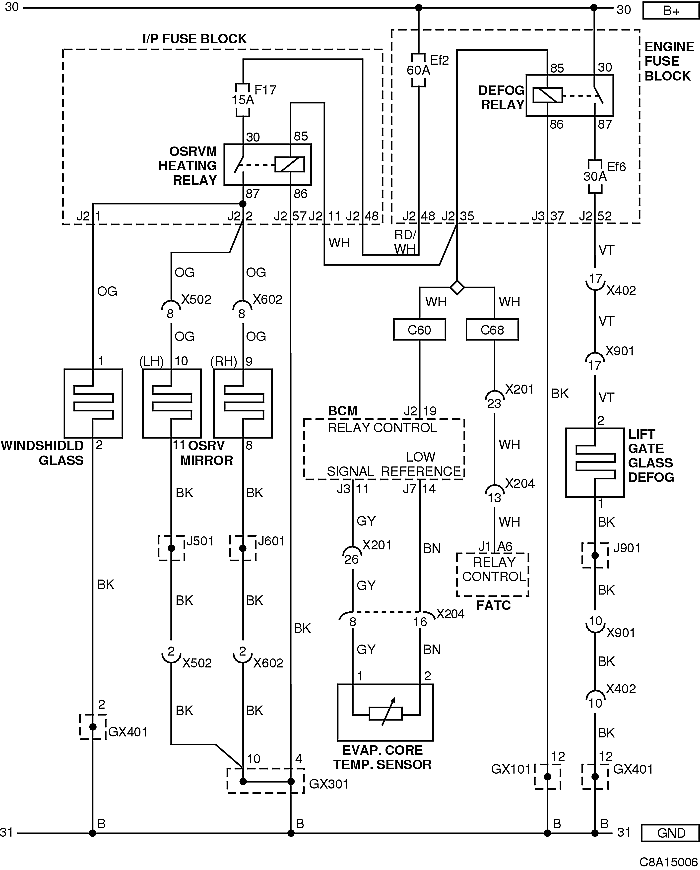

I dzisiaj widzę, że nie działa podgrzewanie obu lusterek, podgrzewanie tylnej szyby działa. I teraz pytanie. Podejrzewam, że to może mieć związek z wymianą szyby. Nie jest to oryginał i stwierdzili, że z ogrzewanym polem wycieraczek (nawet nie wiedziałem, że coś takiego jest).
Jak to zdiagnozować? Gdzie są bezpieczniki od ogrzewania lusterek, bo za bardzo nie mogę znaleźć, no i czy to jest ten sam bezpiecznik, co do tylnej szyby, skoro pstryczek jest ten sam? No i czy to w ogóle może mieć związek z tą nieszczęsną szybą? Bo warsztatu, który jej wymieniał żarówki z tyłu nie podejrzewam, że coś namodził... No chyba, że to niezależna awaria, a latem po prostu nie zwracałem uwagi. Ech...

Ogrzewanie lusterek jest na tym samym bezpieczniku i przekaźniku co ogrzewanie szyby czołowej więc trzeba sprawdzić czy podczas wymiany szyby nie doszło do jakiegoś zwarcia.
Na początku warto sprawdzić bezpiecznik F17 w skrzynce w kabinie.

Walnięty bezpiecznik, wymieniłem na nowy, po włączeniu ogrzewania lusterek wywaliło znowu. Czeka mnie reklamacja... :zdegustowany:
Re: Podgrzewanie lusterek nie działa
Post autor: bubu1769 » 1 lis 2024, o 14:48
Czyli uszkodzili przewód od ogrzewania przedniej szyby.
Na szybko można by to "naprawić" przecinając przewód przy skrzynce z bezpiecznikami.

Ja tam nic nie będę robił, zapłaciłem za pełnowartościową szybę z montażem, to niech oni się martwią teraz co z tym zrobić. Wcześniej wszystko działało - chociaż serio nie przypominam sobie, żeby pod wycieraczkami było jakieś ogrzewanie... Czujnik deszczu działa, więc być może szyba od początku miała jakieś zwarcie w grzałce i w ogóle tego przed montażem nie sprawdzili, no a po montażu też nie, no chyba, że widzieli, że nie działa i się nie zorientuję, ale nie wiedzieli, że ogrzewanie lusterek jest na jednaj linii.

zdjąłem osłony i dla pewności dostałem się do wtyczki szyby. Oporność na wtyczce wynosi 0 (czyli zwarcie?). Na odłączonej wtyczce szyby oczywiście nie wywala bezpiecznika, a lusterka grzeją.
