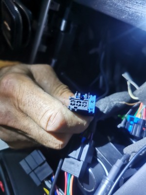

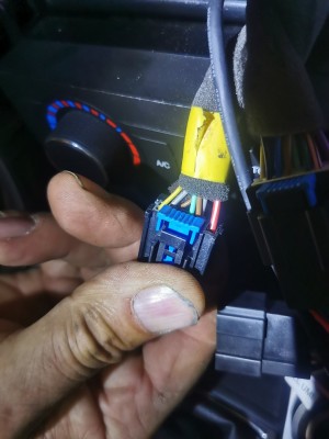

Niestety ciąg dalszy problemów po zwarciu. Nie działa Radio a dokładniej nie dochodzi prąd na wtyczce na czerwonym przewodzie na żółtym po stacyjce jest zasilanie, bezpiecznik odpowiedzialny za Radio 15A w skrzynce pasażera został wymieniony mimo że był sprawny czy jest jeszcze jakiś bezpiecznik odpowiedzialny za Radio??

A jest napięcie na tym bezpieczniku?

Tak jest zasilanie
Na żółtym od lewej jest zasilanie po stacyjce na czerwonym od prawej brak.

no to jest gdzieś przerwa.
Sprawdź czy z tyłu skrzynki na pinie X1/52 jest napięcie - kabel RD/WH

Dodatkowe pytanie czy mając zasilanie na żółtym po stacyjce a nie mając na czerwonym Radio powinno się uruchomić po kluczyku?
Re: Brak zasilania na Radiu
Post autor: etac » 18 sie 2023, o 09:13
Nie koniecznie.
