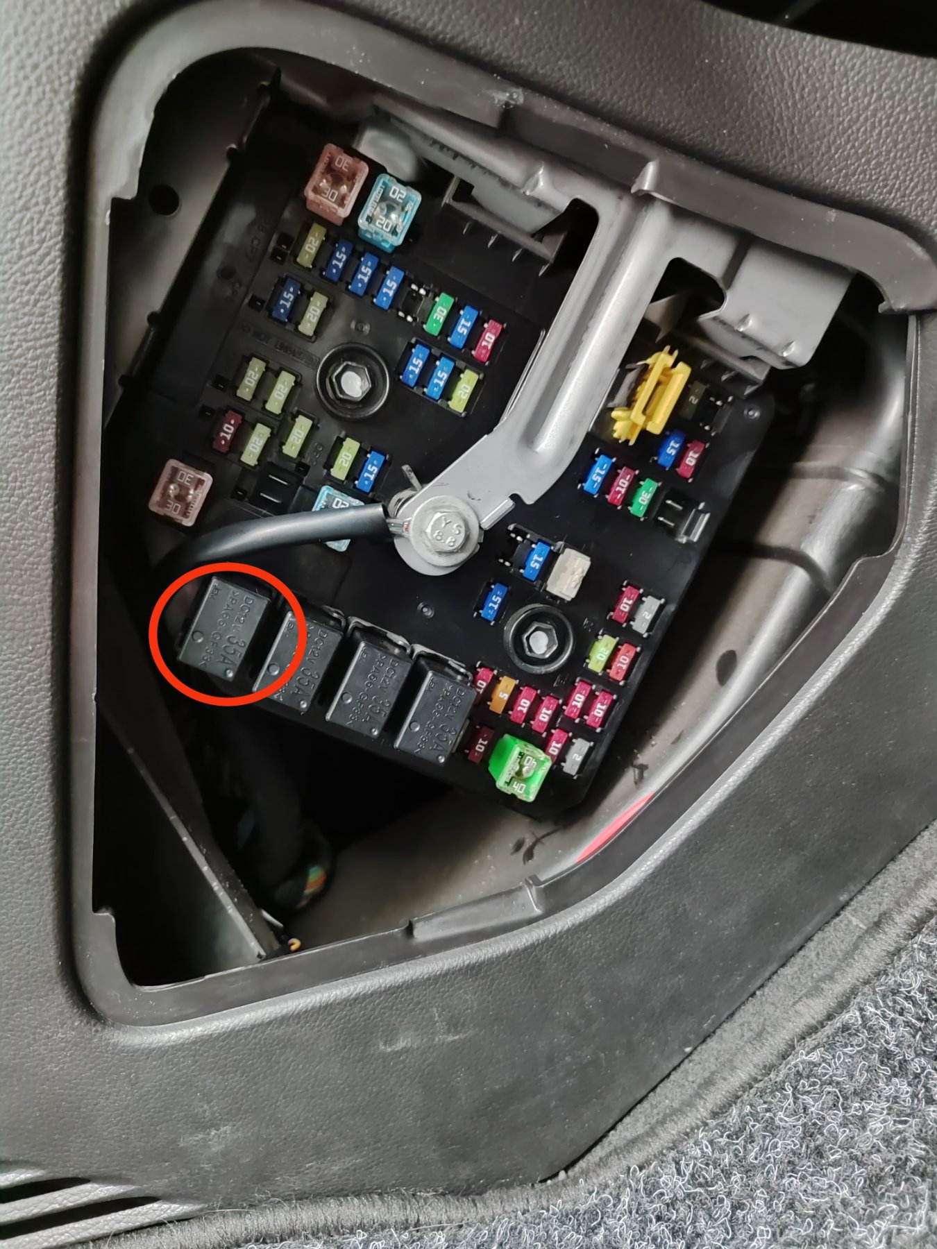

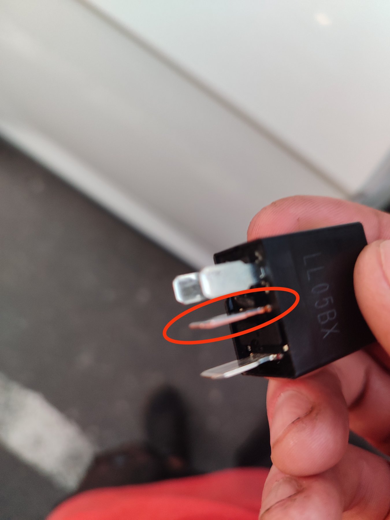

Cześć Panowie. Podłączałem dziś wideorejestrator pod bezpieczniki w kabinie. W instrukcji było napisane że żółty kabel pod ACC więc podpiąłem pod przekaźnik ACC oplatając w koło jeden z wtyków. Jak przekręciłem na zapłon to zapachniało plastikiem z ww. Skrzynki (końcówka kabla lekko stopiła obudowę przekaźnika) po czym wszystko zgasiłem. Po powrocie do poprzednich ustawień (przekaźniki na swoje miejsce, kamera odpieta) nie działa mi radio i nie mogę odpalić auta, przekaźnik śmierdzi. Pytanie co upalilem, tylko przekaźnik czy coś więcej? Bezpieczniki wszystkie ok, przekaźniki pozamienialem miejscami ale nic to nie daje. Prąd na desce jest, podświetlenie radia też ale samo radio i nawiewy nie działają. Pacjent captiva 2.2 D 2011

Pod który dokładnie przekaźnik po którą nóżkę się podpinałeś?
Daj najlepiej zdjęcia z zaznaczonym miejscem.
Przy odrobinie szczęścia przypaliło się tylko jakieś złącze, w gorszej sytuacji ubiłeś BCM

Wpinałem jak na zdjęciach.
