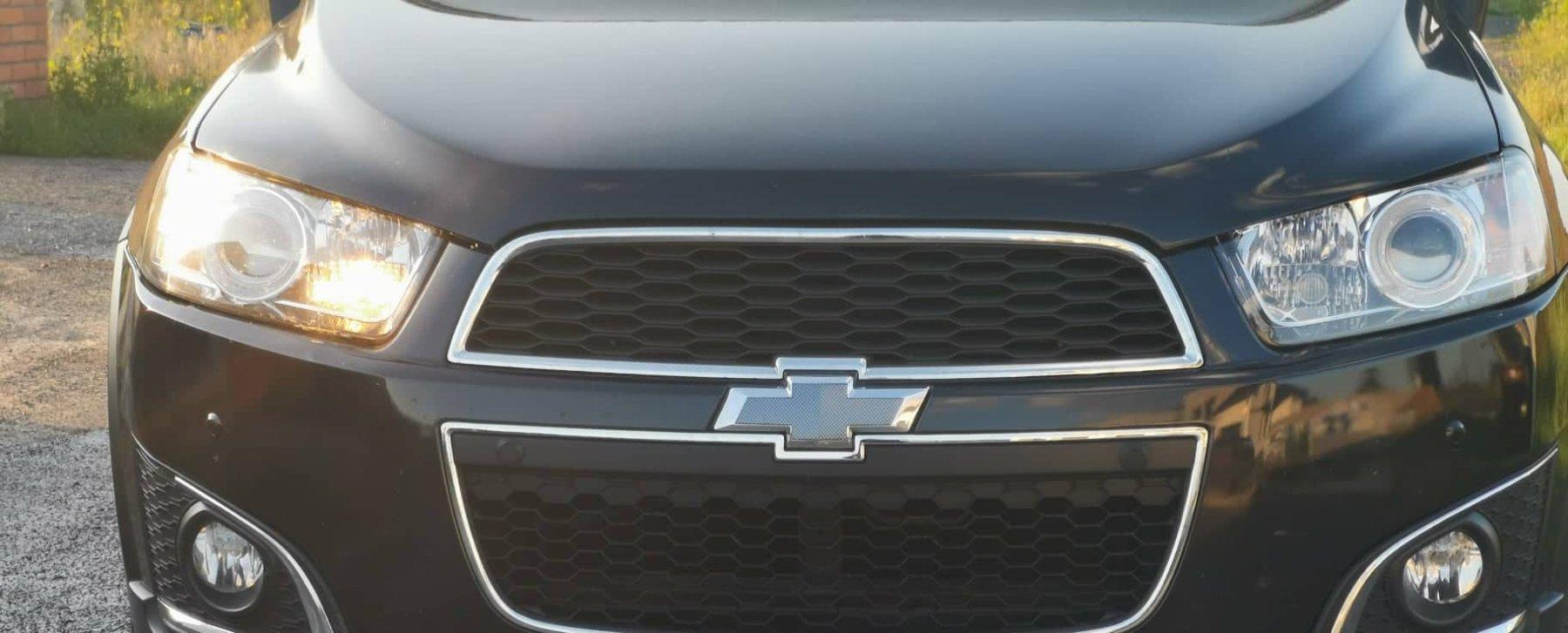

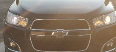

Mam captive 2.2D 184km, 2014r.
Problem jest mianowicie widoczny na zdjęciach.
Czy żarówka jest do wymiany, czy jest coś nie tak z czujnikiem zmierzchu? A może to coś innego...
Na zdjęciu pod spodem jest stan, gdy auto użytkowane jest podczas jasnego dnia, a na drugim gdy zachodziło już śłońce.

Do wymiany żarówka W21/5W.
