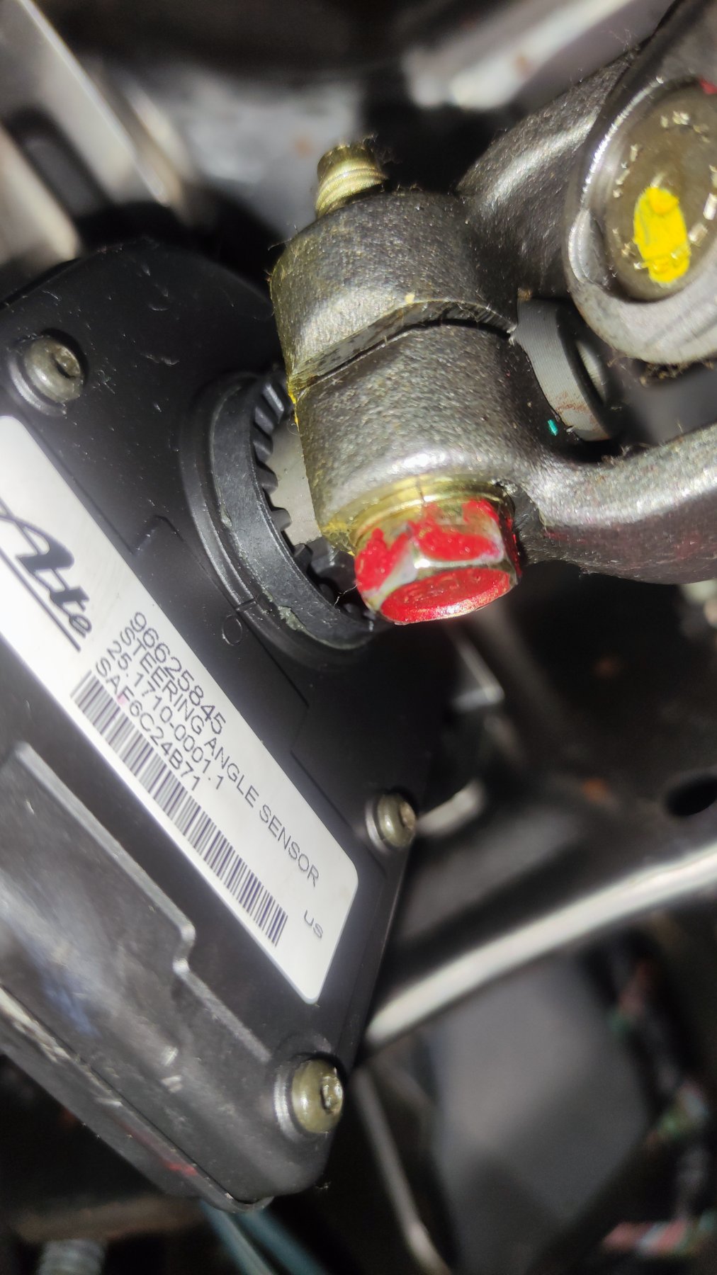

Witam,od kilku dni świecą mi dwie pomarańczowe kontrolki,auto w poślizgu i druga taka sama kontrolka ale przekreślona,po podłączeniu pod komputer jest błąd C0460-71 nieważne dane z czujnika kąta obrotu kierownicy, błąd nie daje się wykasować.Namierzyłem jakieś ustrojstwo umiejscowione na kolumnie kierowniczej,nad krzyżakiem nie co powyżej pedału hamulca,numer części: 96625845 poniżej napisane: steering angle sensor czyli czujnik kąta skrętu,teraz pytanie,bo być może któryś z kolegów już się z tym mierzył,czy to jest ten czujnik, który powoduje ten błąd?czy może w okolicy kierownicy jest jeszcze inny czujnik odpowiedzialny za ten błąd? Czy czujnik który wyjąłem da się naprawić?czy tylko wymiana na nowy?

Re: Świeci kontrolka ESP, błąd C0460-71
Post autor: etac » 15 gru 2022, o 21:48
nowy czujnik, albo próba jego regeneracji.
