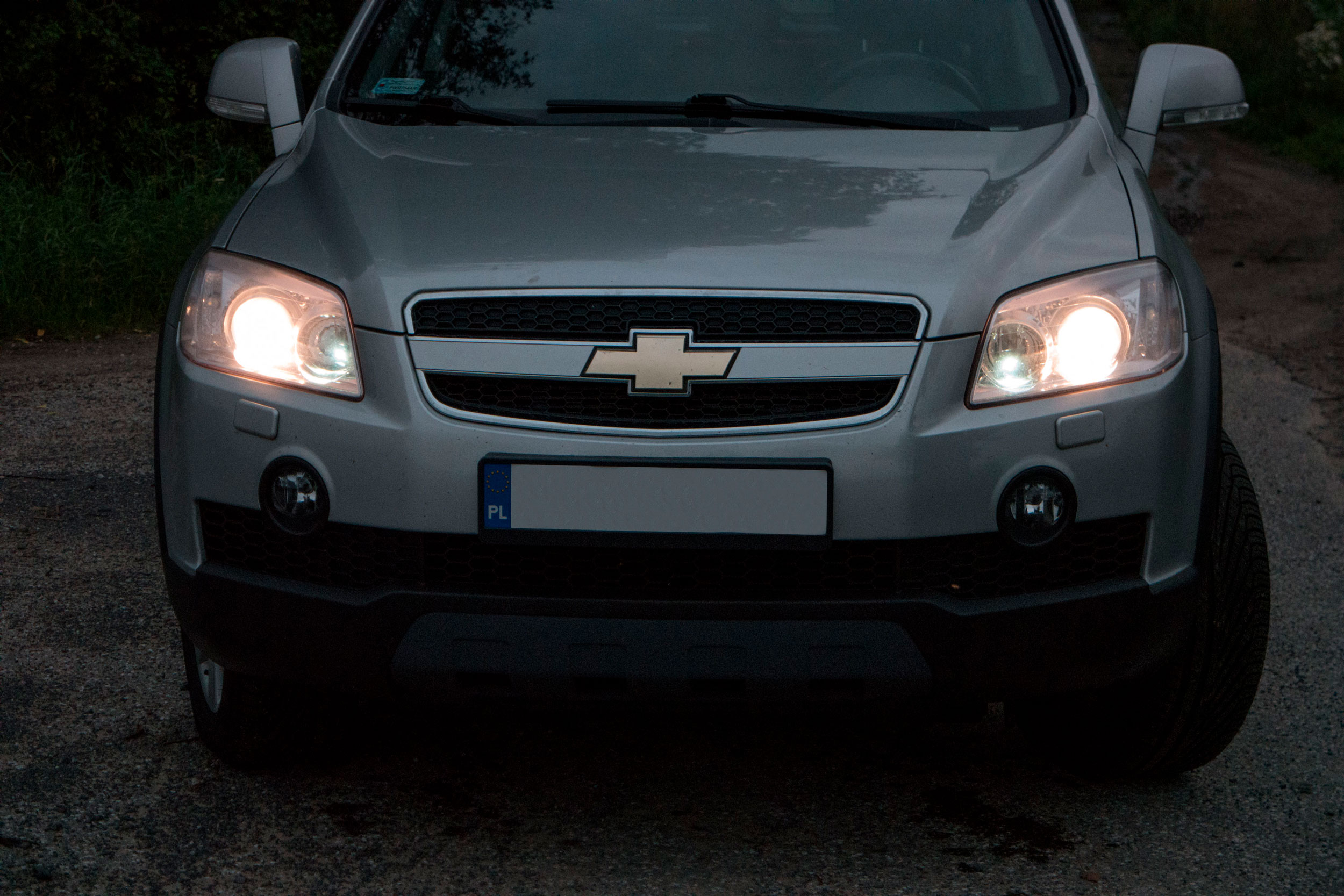

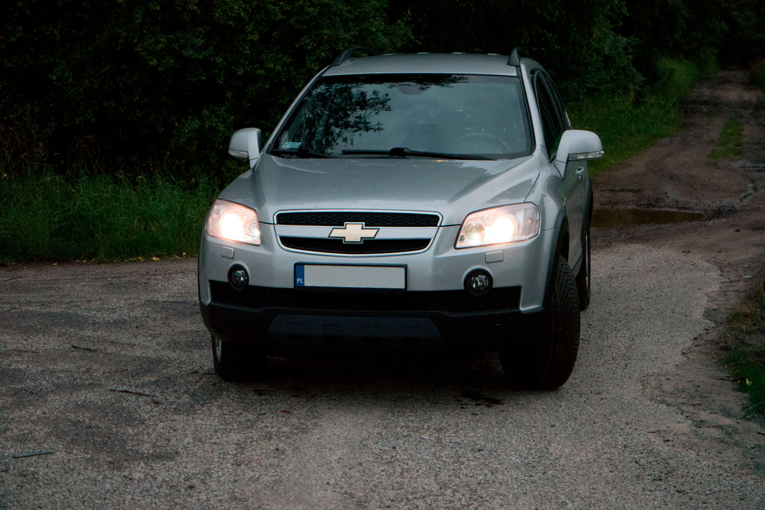

Jak sama nazwa wskazuje, to są światła do jazdy dziennej
i mam je ustawione tak (dzięki przekaźnikowi), że jeżeli świecą się mijania, to dzienne gasną, a przełącza je czujnik zmierzchu. Do oświetlania drogi sie nie nadają, bo świecą dość wysoko, co widzę czasami w garażu i z pewnością oślepiałyby nocą kierowców jadących z naprzeciwka.

Wiesz co...
Byłem po 21 i ciągle jest za jasno, wybacz szczerość, ale nie chce mi się o 23 wychodzić z domu, żeby zrobić fotkę, przy okazji jak będzie okazja to zrobię

Re: Poszukiwany pomysł na światła dzienne
Nie jest złe. A jak widoczność oświetlenie drogi lepsze, gorsze w porównaniu do zwykłych żarówek?
Oświetlenie tak samo - nie zauważyłem żadnych zmian poza kolorem.

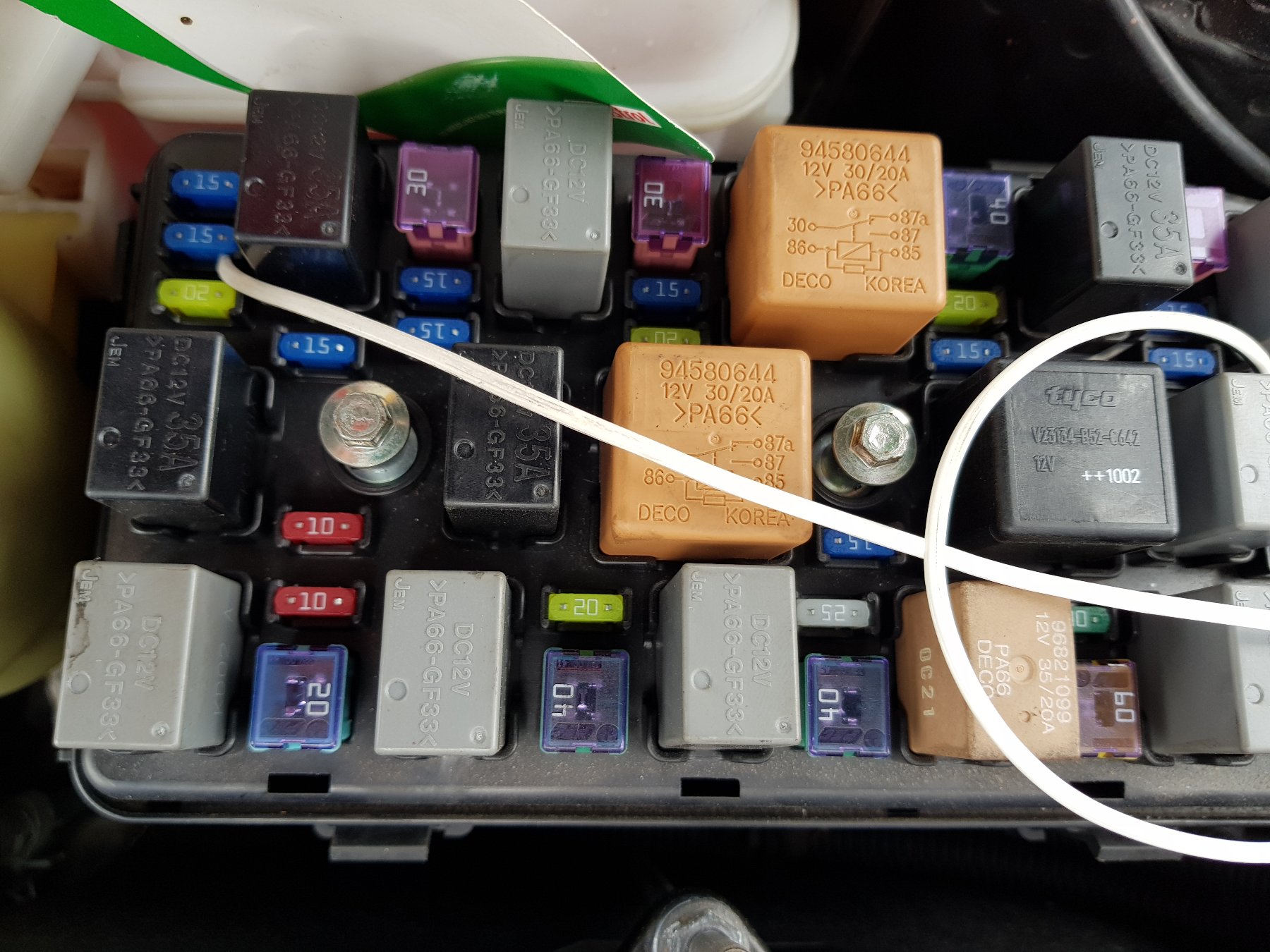

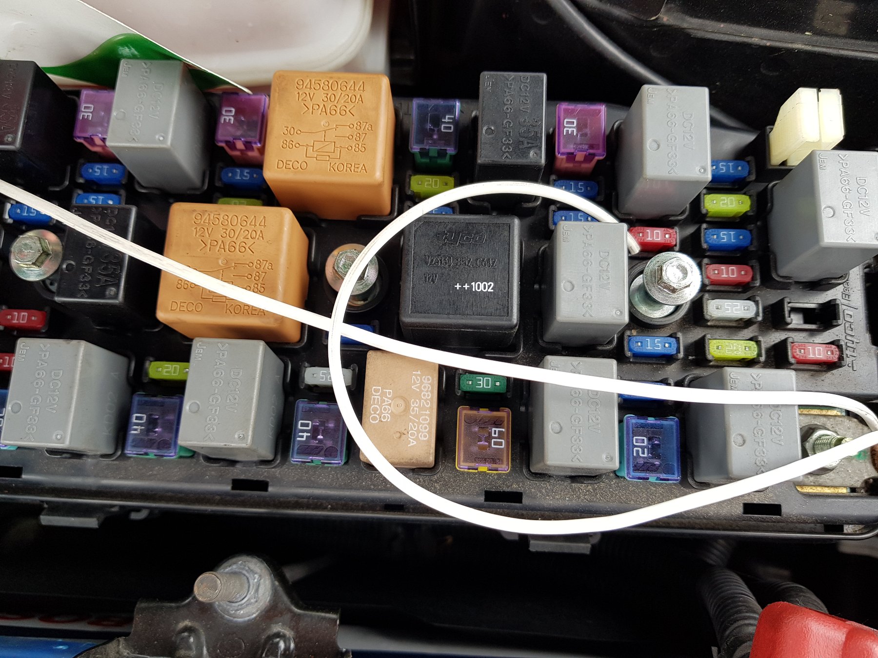

12+ do drl mam z bezpieczników pod maską jutro sprawdzę z którego bo nie pamiętam ale fajnie gasną po 30 sek. od zgaszenia auta.
Nie sprawdzałem jak są sterowane plusem czy minusem. Z drl wychodzi orginalna końcówka jak z zwykłej żarówki i wpinasz w gniazdo w samochodzie
