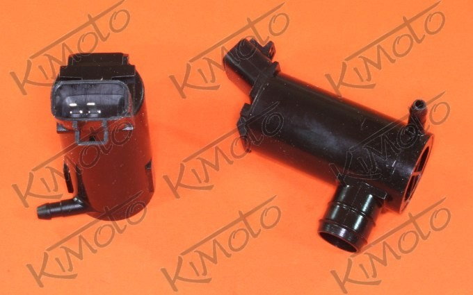

Seba, zobacz jak te pompki wyglądają i jak są założone.

Wg google pompka z captiva wygląda tak (jeśli chodzi o tą pojedynczą):
a pompka którą zaproponowałem tak:
Wydaje mi się, że otwór może pasować, ew. gniazdo może wymagać lekkiego przyszlifowania, bo pompka może być trochę grubsza.
