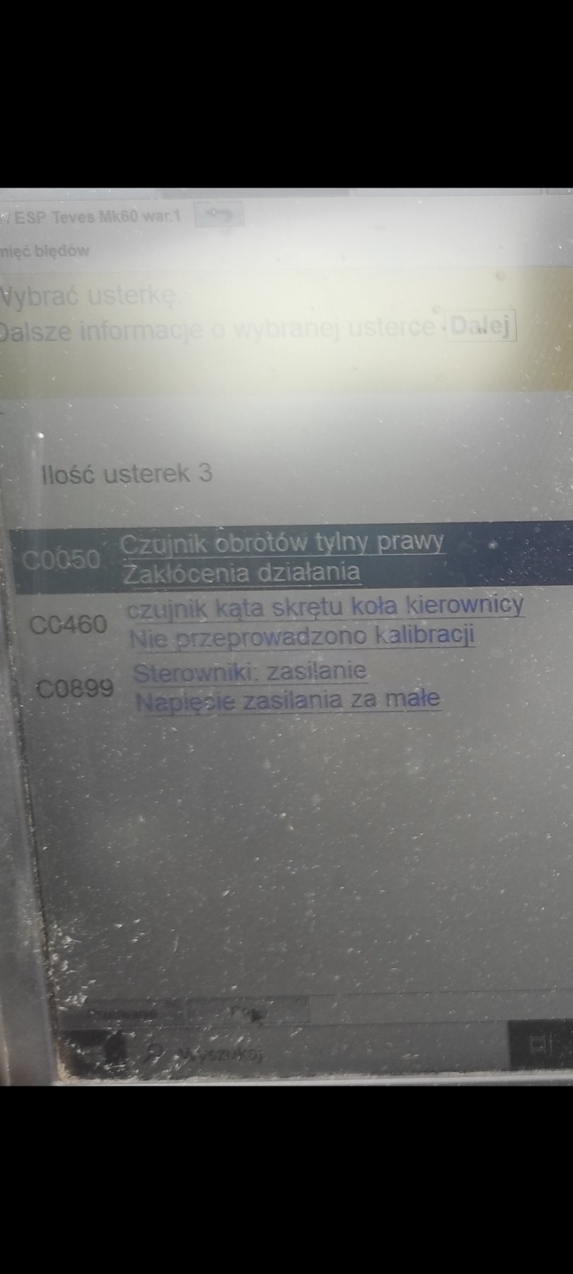

Witam podepnę się pod temat. Sprawa dotyczy Captiva 2.0 dizel rok 2008. Auto użytkuje miesiąc. Dzisiaj mechanik podpiął pod komputer. Autem jeżdżę codziennie 120 km do pracy. Czy to poważna awaria i czy lepiej już nim nie jeździć. Proszę o rady. Dziękuję sorki za nieczytelne zdjęcie.

Post autor: etac » 10 cze 2024, o 17:18
Najpierw bym zaczal od naładowania aku i skasowania tych błędów

Post autor: Daro82 » 10 cze 2024, o 18:16
Akumulator ma miesiąc. Nie wiem czy to ma jakiś wpływ ale te kontrolki mi się zapaliły po umyciu auta na myjni bezdotykowej. Ogólnie raz się zapalają a raz jest cisza. A że codziennie jeżdżę 120 km to odczuwam strach że mi auto odmówi posłuszeństwa. Dziękuję za sugestię.

Post autor: etac » 10 cze 2024, o 18:47
Obawiam się że problem jest tylko z czujnikiem ABS. Reszta to efekt wymiany akumulatora i braku zaprogramowania czujnika koła skrętu.
