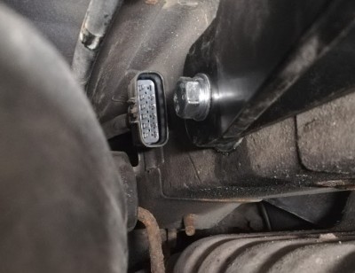

Czy ktoś orientuje się jakie to jest złącze haka w mojej captivie 2.4 benzyna 2006r ? Trochę inne niż te, które widzę w internecie. Ma co prawda 12 pinów, ale są okrągłe, a nie płaskie.

To jest zaślepka złącza.
Wypnij ją.
Wypnij ją.

Ogromne dzięki za pomoc !!!. Już chciałem moją wiązkę haka odsyłać. Myślałem, że to jest jakiś inny typ złącza z pierwszych Captiv i zaślepka dawno
wypadła lub została zdjęta.
Nigdy bym nie wpadł na to, że to zaślepka. HAHA
