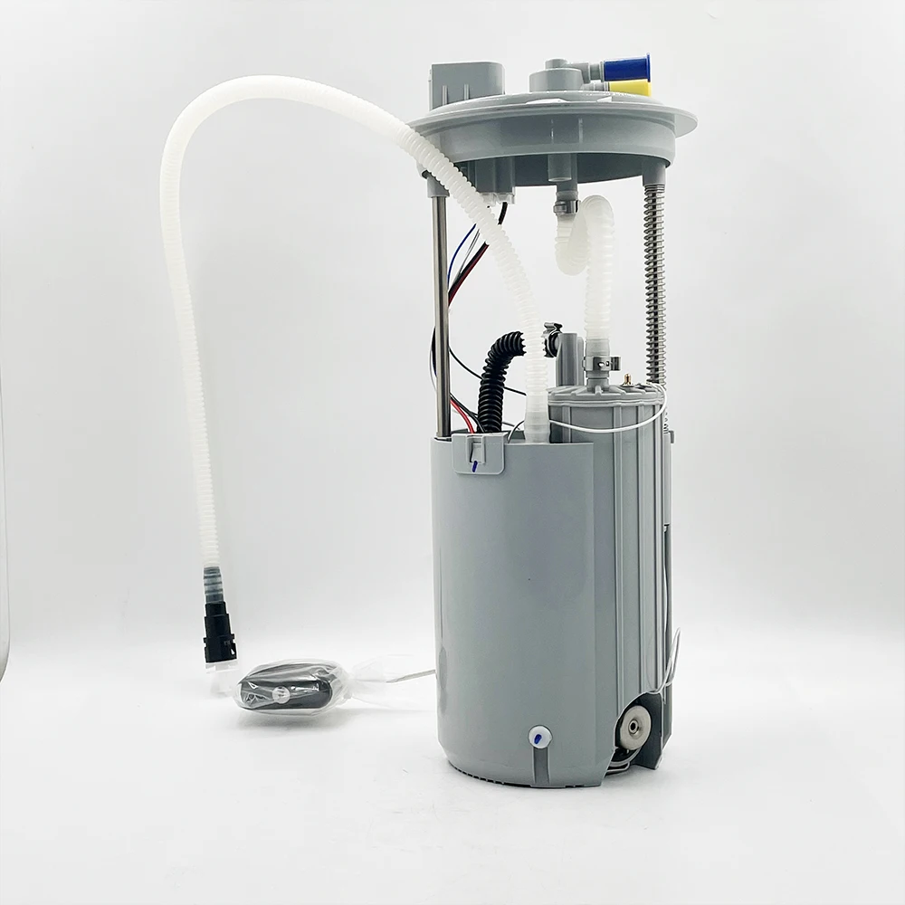

Re: Sterownik pompy paliwa ??? Problem z odpalaniem.
https://ae01.alicdn.com/kf/Sfe10d7b3261 ... 007-20.jpgbodzio204 pisze: ↑29 sie 2024, o 19:40A regulator w C100 nie jest w koszu tylko na listwie wtryskowej. dziekuje
https://prnt.sc/vDLg5yRdyxpJ
To po prawej na screenie to co to jest?
Niektórm z was to wogóle nie warto pomagać
Na dole zespołu pompy paliwa to okrągłe, metalowe to regulator ciśnienia paliwa.

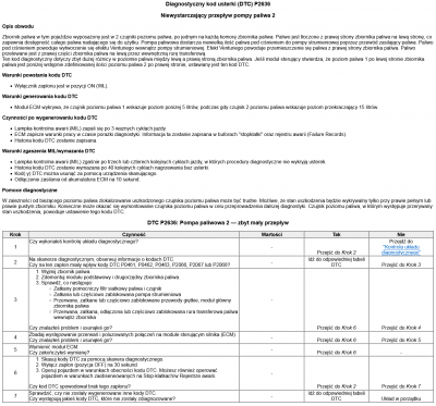

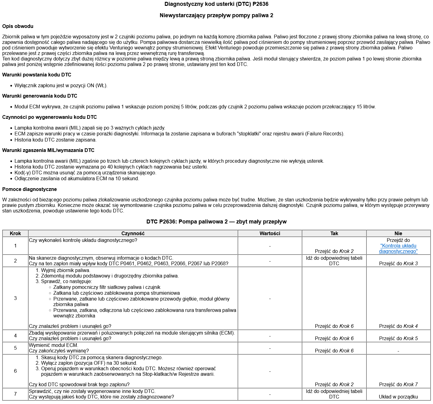

Co do błędu P2636 to tyczy on się zbyt wysokiej różnicy w poziomu paliwa w poszczególnych komarach zbiornika. Możliwe że problem nie tkwi w pompie czy sterowaniu a w niedrożnych przewodach.
Warto by było zmierzyć jednak ciśnienie na samej listwie przy porannym odpaleniu.

Być może różnica poziomów paliwa róznież generuje ten błąd.
spotkałem się z tym raz, a teraz drugi, jednak błąd ten jest opisywany jako
P2636 – pompa paliwa „B” niski przepływ/wydajność
Zespół pompy jest wymieniony łącznie z przewodem paliwowym do smoka i czujnika poziomu paliwa w drugiej cześci zbiornika i jest drożny.
Mnie ciekawi dlaczego nie słychac pompy po przekręceniu kluczyka?
Czyli dlaczego pompa nie dobija ciśnienia do listwy żeby wzbogacić mieszankę w momencie odpalania zimnego silnika ?
