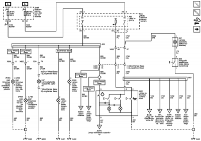

Wszytko idzie z BCM więc albo on szwankuje albo któreś ze złączy, X200 lub X400.

Dzięki wielkie za schemat. Na pewno się przyda, ale jeszcze nie teraz :D

Ja bym jednak bardziej obstawiał problem na złączach.
