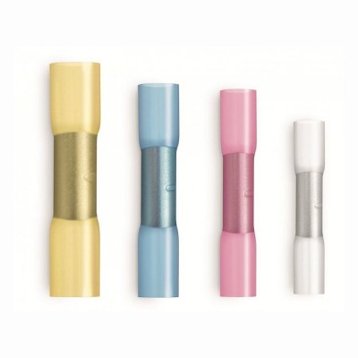

Jak po prostu złamały się przewody w przelotce między karoserią a klapą to jeśli masz podstawowe umiejętności w lutowaniu bądź specjalne złączki do takich napraw, zaciskane bądź lutowane, to powinieneś sobie poradzić.
