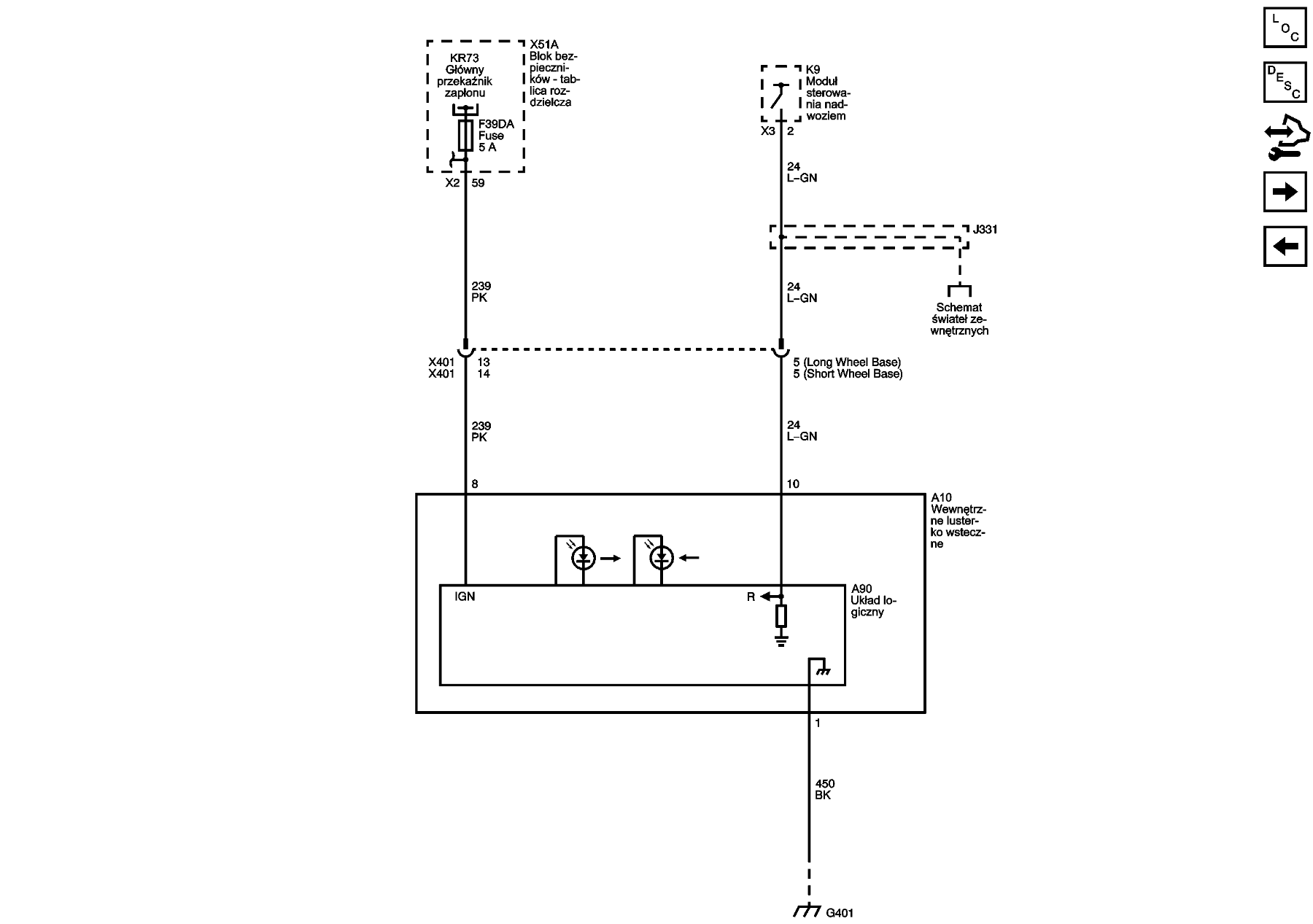

Ogólnie schemat wycieraczek wygląda tak: Tak natomiast wygląda lusterko wsteczne: Według tego lusterko powinno być zasilone z bezpieczniak F39
ale coś mi nie do końca pasuje ten rysunek skrzynki co jest w TIS-ie
