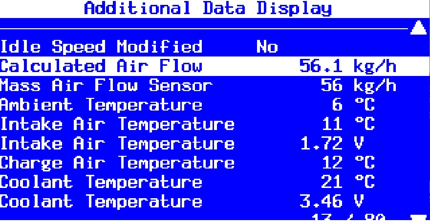

ostatnio patrząc na parametry w TECH2 zdziwiła mnie jedna rzecz...
mianowicie, pole 'ambient temperature' - pokazywało jakieś bzdury typu 6C, podczas gdy na zewnątrz było 17C
Tyle też było pokazywane na wyświetlaczu.
Co to za temperatura? Który czujnik za nią może odpowiadać i na co może mieć wpływ?

No wiec tak... wyglada na to, ze w mojej Captivie sa trzy czujniki temperatury powietrza:
1. kolo zamka maski - ten podaje temperature na wyswietlacz (w blokach 'engine' nie wystepuje)
2. zintegrowany z MAF (przepływomierzem) - IAT - podaje 'Intake Air Temperature'
3. zintegrowany z MAP sensorem - IAT2 - podaje 'Charge Air Temperature'
wszystkie trzy sprawdzone / odłaczone - i zaden z nich nie raportuje ww. 'ambient temperature'
moze to jakis blad softu...

w ogole to z tymi temperaturami jakies hocki klocki. np. W tech2 mam temperature doladowanego powietrza, a w GDS2 go nie uswiadcze (czytam jako Holden Captiva 2010 silnik LLW).
kolejny potencjalny problem, ktory dawal nadzieje na rozwiazanie tematu mojego bolidu odpadl

Dla Cruze z silnikiem LLW też nie dam rady odczytać temperatury w kolektorze ssącym przez GDS2. Ale dzięki twojemu zdjęciu jest szansa i spróbuję z Tech2. Widocznie jest to ograniczenie wynikające z samego GDS.
