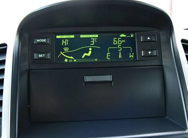

Nabyłem Captivę 2.0 150KM w wersji podstawowej i mam pytanie - czy w miejscu dużego schowka jest możliwość podłączenia wyświetlacza komputera pokładowego. Z góry dzięki za odp.

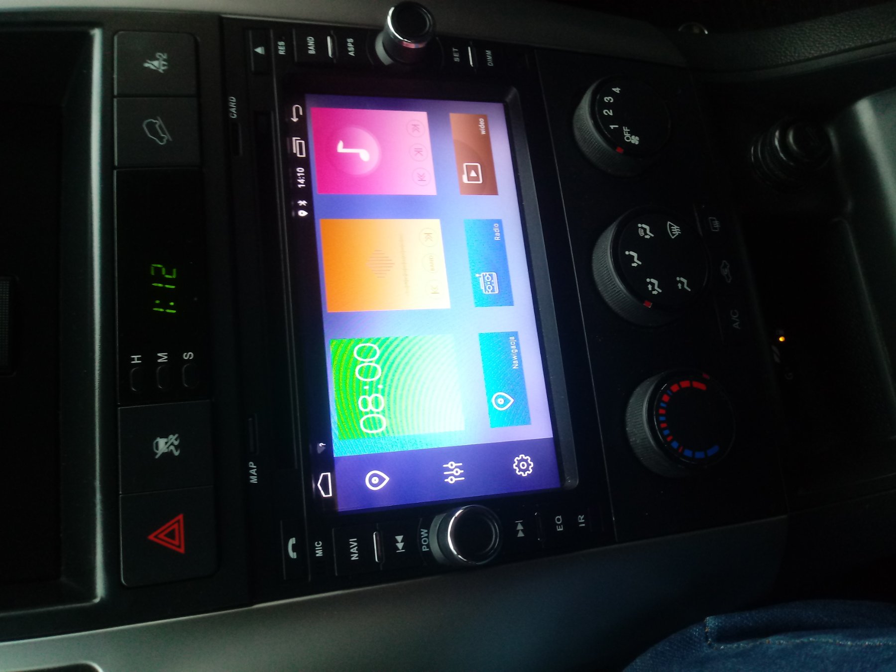

Na pewno alternatywą jest radio na androidzie które wyświetla takie opcje i daje duża frajdę z użytkowania.

Tak jak kolega wspomnial... Radio 2din do captivy z androidem do tego obd po bluetooth i bedzie pan zadowolony... niemniej jednak dla mnie to tylko zbedny gadget (mam na mysli sam komputer i odczyty z tym zwiazane bo radio fajnie robi robote .. do tego lcd w zaglowkach i mam spokoj w trasie na wycieczkach z rodzina

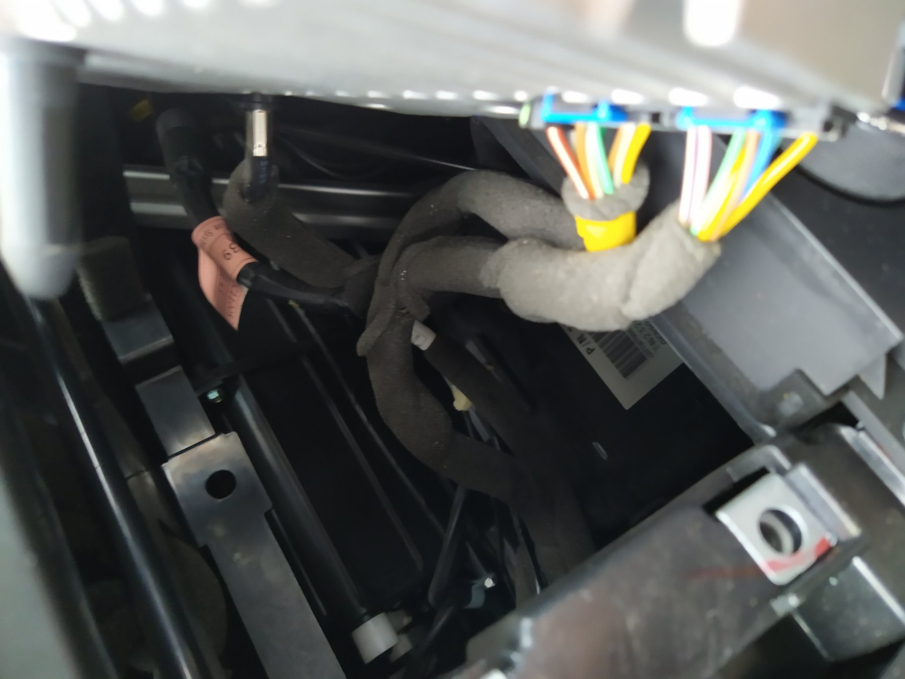

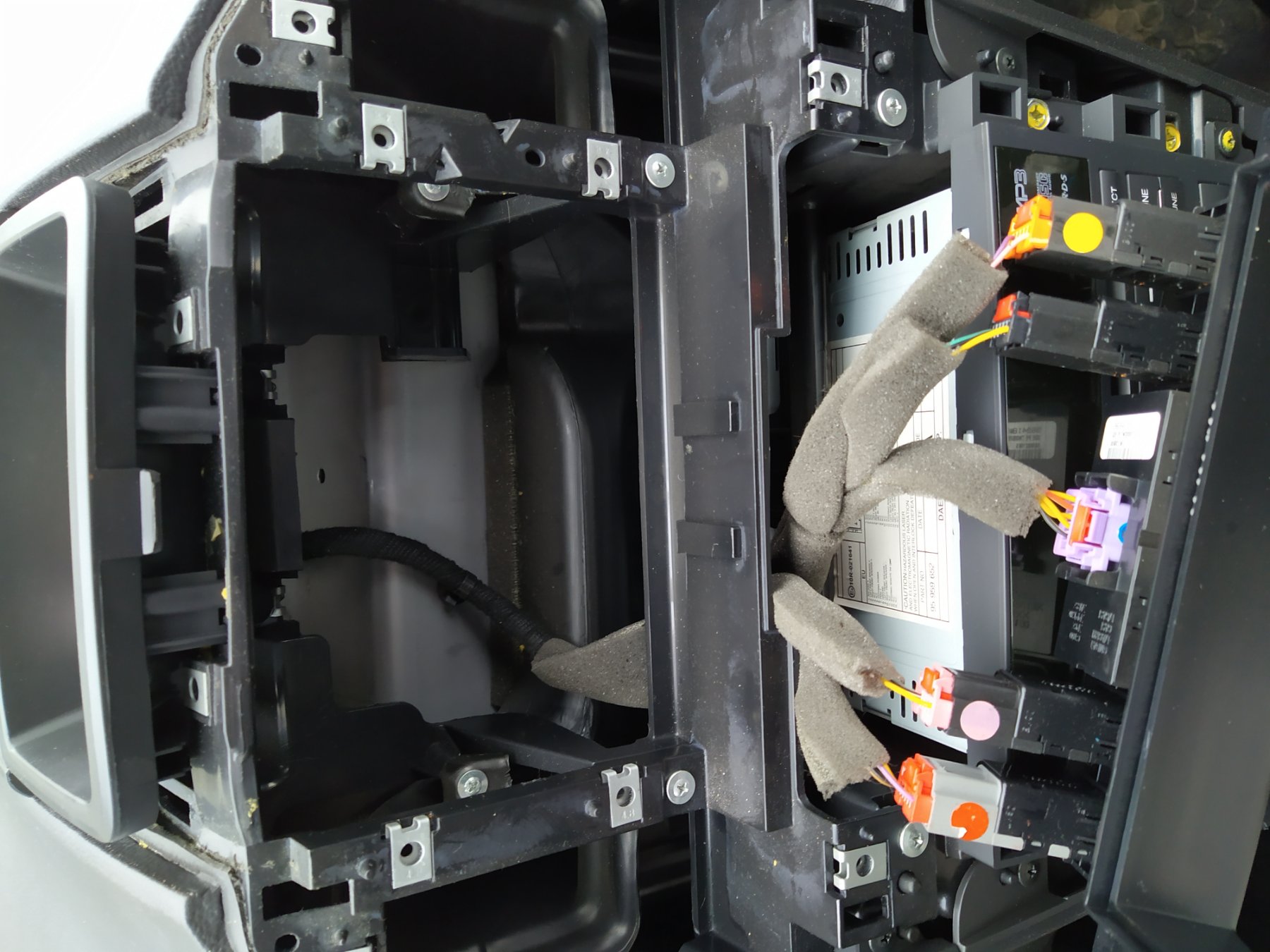

Dzisiaj dobrałem się do tego schowka i niestety nie znalazłem żadnej wolniej wiązki kabli.
W radio wchodzą jedynie dwie wiązki kabli. W takim razie jak radio z wyświetlaczem LCD miało by wyświetlać takie parametry?
W takim wypadku raczej nie będzie możliwości dodania wyświetlacza z parametrami. W radio wchodzą jedynie dwie wiązki kabli. W takim razie jak radio z wyświetlaczem LCD miało by wyświetlać takie parametry?

Skąd znajdziesz taki wyświetlacz, który tam pasuje? Kiedyś dawno można było takie coś dostać na ali, ale chyba już nie ma. Jest tu gdzieś w archiwum chyba jeden przypadek.
Nie wiem jakie Ty tam parametry chciałbyś widzieć jeszcze? Jeżeli chodzi o wizytę na stacji to masz tą informację tam podaną (66km do końca paliwa). Masz średnie spalanie (moim zdaniem nic nie wnosi bo jest przekłamane - przynajmniej u mnie) i chyba czas jazdy (?). Co jeszcze?
Jedyną dostępną na szybko metodą jest zamontowanie wyświetlacza 2 din z androidem w miejscu fabrycznego radia. Jest dużo wątków w tym temacie. Koniecznie dołóż jeszcze kamerę cofania.

Mi zależało na takim wyświetlaczu jaki jest w pierwszym moim poście. Podstawowe parametry typy spalanie, zasięg, temperatura wewnątrz czybns zewnątrz. A nie jakiś tam z bajerami. Na końcu kupię interfejs elm na OBD2 i do tego aplikacja na smartfona i już.

Aaa to a sorry, nie zrozumieliśmy się. Myślałem, że na pierwszym zdjęciu Twoje auto. Ja płaciłem za swojego androida coś 1200 1300 chyba? Jak bym miał wtedy możliwość to bym dopłacił sobie taki telewizor sprawił haha android w aucie to rewelacja. Masz mapy Googla, YT co chcesz. Polecam.
Edit. A te dane to serio lipa. Moim zdaniem spalanie przekłamuje. Temperatura zewnętrzna miałbyś na Android, klimy nie masz automatycznej, więc zostaje odległość do tankowania. To mało... A jak już robić jakies przeróbki to na wstawieniu androida zyskasz najwięcej.
