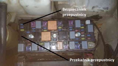

Na zdjęciu zaznaczyłem przekaźnik oraz bezpiecznik który po jeździe muszę wyciągnąć żeby przepustnica nie pobierała prądu(do wyboru). Mój pomysł jest taki żeby rozbić obejście bypassem z dodaniem czasowego wyłączenia, tylko nie bardzo wiem jak się do tego zabrać.

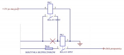

Koncepcja jest raczej dla elektryka. Ponieważ nie znam schematu captivy więc kieruję się tylko danymi z twojego opisu.
Jeżeli problem polega na tym, że skutkiem usterki wewnętrznej BCM/ECM zasila pasożytniczo cewkę przekaźnika sterującego prądowo przepustnicę, znaczy że trzeba tą linię zasilania cewki odłączyć dodatkowym przekaźnikiem. Wg mnie trzeba odciąć zasilanie cewki przekaźnika a nie tylko linii prądowej do przepustnicy. Tzn wpięcie się w miejsce bezpiecznika może sytuacji nie załatwić całkiem (pozostanie prąd cewki przekaźnika). Takie zadanie jest niestety trudniejsze bo trzeba wykombinować i jak to się mówi "porzeźbić". Jeżeli przecięcia nie da się wykonać w skrzynce(na pewno się da ale może być potrzebne wybebeszenie i rozebranie całej skrzynki), metodą druciarską trzeba wypiąć przekaźnik i podłączyć go do skrzynki na kablach a w wejście zasilania cewki wpiąć dodatkowy przekaźnik, którego cewka zasilana będzie z napięcia zanikającego po wyłączeniu zapłonu ( z tzw napięcia po stacyjce). Pięknie nie będzie wyglądać. Poniżej szkic logiczny rozwiązania. Jeżeli w tematach elektrycznych jesteś zupełnie zielony, nie wiem na ile to tobie pomoże. Być może jak pojedziesz do jakiegoś elektromechanika i przedstawisz problem to załapie o co chodzi.

Tak na szybko: zamiast przekaźnika PK2 nie można od razu podać + po stacyjce na 4 przekaźnika PK1 ?
Re: Przekaźnik do rozłączania bezpiecznika
Niby tak. Ale ja nie wiem czy nie ma sytuacji gdy stacyjka jest załączona a przekaźnik od tej przepustnicy z jakiegoś powodu jest odłączany. Z tym że w przypadku gdy jest awaria tego sterowania i jest cały czas zasilany, to chyba i tak by to nie funkcjonowało. Więc możesz mieć rację. Że najprościej nie stosować żadnego dodatkowego przekaźnika tylko spróbować odciąć zasilanie cewki tego wbudowanego w płytę skrzynki bezpieczników i spróbować zasilać go z "napięcia po stacyjce".
