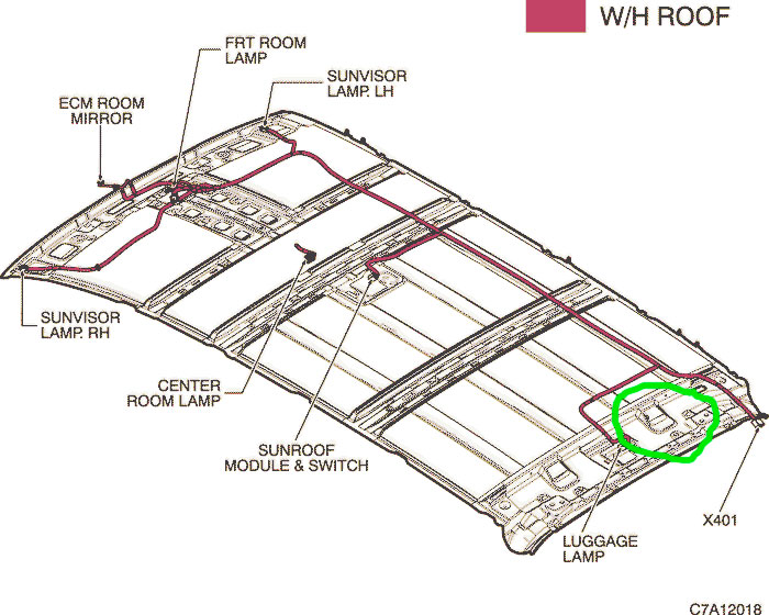

Zamówiłem klipsy do podsufitki, bo te, które mam chyba 4 rozbiórki nie przeżyją i dzisiaj podejmę kolejną próbę znalezienia przepustu. Z tych schematów wynika, że to powinno być tu...

Poprawiam się po wcześniejszym blamażu :)
Po prostu chciałem być za delikatny, ta podsufitka wydawała się być jakoś przyklejona i dość sztywna, a że nie mam w tym w ogóle doświadczenia, to wydawało mi się, że ona mi się złamie coś jak karton. Zdjąłem wszystkie 4 spinki, odczepiłem lampkę i wtedy wszystko stało się jasne. Otwór jest tam gdzie widać na schemacie.
