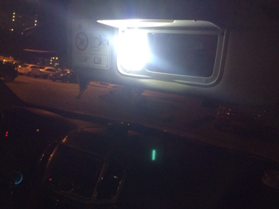

Jasne, już znalazłem - okazało się że jest pojedyncza rurkowa 31 mm,
czyli taka jak w Cruzaku i Insigni, tylko że tam jest ich para
http://www.chevi.webd.pl/forum/viewtopi ... c&start=30
Po wymianie.

to bezpiecznik nie żarówka
u siebie wymienilem na leda
