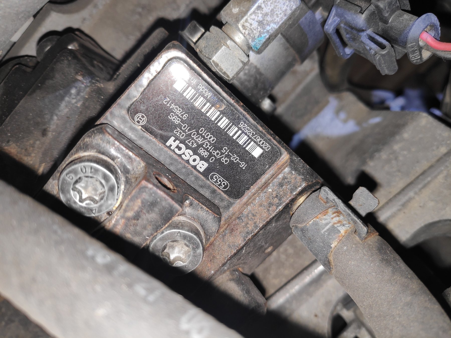

Witam,posiadam od niedawna chevroleta captivę z silnikiem 2.0vdci z 2006 roku,dziś podczas jazdy auto zaczęło szarpać przy dodawaniu gazu,nie wkręcało się na obroty,żeby szło jechać musiałem coraz słabiej wciskać gaz,aż w końcu na skrzyżowaniu po zatrzymaniu się auto zgasło i już odpalić się nie dało,do domu wracałem na holu.Podłączyłem pod komputer pokazało mi dwa błędy:P0089-00<Nieznany kod błędu> P0089-12 Za niskie ciśnienie szyny.Czy ktoś z was Panowie przerabiał podobny problem?od czego zacząć w poszukiwaniu usterki?

1 temat jest inny bo auto odpalało i jeździło,moje nie zapala,w 2 temacie po zapytaniu jak sprawdzić zawór nie było już odpowiedzi,dlatego żaden z podanych linków nic tu nie pomaga.Po wyjęciu filtra paliwa jest tam paliwo,po przekręceniu stacyjki słychać pompę paliwa w zbiorniku,po odkręceniu rurek od wtryskiwaczy i kręceniu rozrusznikiem paliwo się nie wydostaje,więc przyczyna awarii jest między filtrem paliwa a wtryskami,jak sprawdzić czy uszkodzona pompa czy jakiś zawór?ale gdzie go szukać?bo widzę wtyczkę podpiętą do pompy wysokiego ciśnienia,widzę też dwie wtyczki podpięte do listwy wtryskowej

pompa wysokiego ciśnienia padła i tyle.

jednak jest tutaj jedno ale,ale pompa ma lekko ponad 3 lata,trochę wierzyć mi się nie chce,że oryginalna pompa padła po 30000 km
Re: auto zgasło nie zapala
Post autor: etac » 1 lip 2019, o 22:13
no to do sprawdzenia
