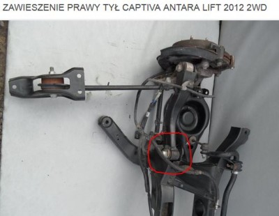

Tylne zawieszenie ma różnice w wersji 2WD i AWD, dlatego sprzeczne rysunki z tymi śrubami regulacyjnymi.
Poniżej na foto zawieszenie razem z sankami od 2WD i widać tam śrubę regulacyjną z podkładką (zaznaczone czerwonym kółkiem).
EDIT: tak jeszcze patrzę, to w AWD też ma regulację i tak samo na tych górnych wahaczach, a nie dolnym drążku.

Re: Wahacz tył problem
no to ja już nie wiem, na górnych u mnie chyba też jest regulacja a na dolnych zwykłe śruby, mechanik mówi że pasuje wymienić,
jak by nie patrzeć to na pewno bedzie to pomocne
Edit:
Czyli teoretycznie ta regulacja u góry powinna wystarczyć ?
teraz nie jestem pewny ale antara ma regulacje na dole i na górze, a capti tylko na górze, tak wywnioskowałem po schematach ale pewny nie jestem
Edit:

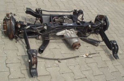

Jak widać na zdjęciach zawieszenie tylne jest skomplikowane. Może poziomowanie zrealizowane jest mechanicznie. Kiedyś załadowałem 7 osób w tym dwóch ciężkich gości do bagażnika. Sprawdziłem jak bardzo siadł i się zdziwiłem że za bardzo się nie ugiął i stoi prosto. Nie porównaniu do Mitsubishi Outlander gdzie tył auta z reguły siedzi na kołach to w Captivi jest to rewelacyjnie rozwiązane.

Mam ten sam problem.herman00 pisze: ↑16 sie 2018, o 07:33U mnie jest tak samo, tylko śruba i tak jest oryginalnie. U mnie też robiłem 2 razy geometrię w dwóch rożnych warsztatach i jest książkowo. Tyłu mi nie rżnie tylko przód. Ale ostatnim razem macher od geometrii kilka razy wyjeżdżał samochodem i stwierdził że ściąganie to problem przekładni, a nie geometrii. Jak puścił kierownicę bez naciskania gazu to auto jechało prosto, jak dodawał gazu zaczynało ściągać. Twierdzi, że jeden zawór na przekładni daje większe a drugi mniejsze ciśnienie i dlatego ściąga - maglownica do regeneracji.
Tylko że moja maglownica była już regenerowana.

Cześć,
Masz może jakieś numery tych podkładek i nakrętek?? Mam skopana geometrię z tyłu i też zwykle śruby a mechanik mówi że na zwykłych geometrii nie ustawi i najlepiej na śrubach mimośrodowych to zrobić więc też planuję wymianę. Śruby namierzyłem w zamienniki pod numerem: 1829-002 ( cena atrakcyjna - producent FEBEST)
