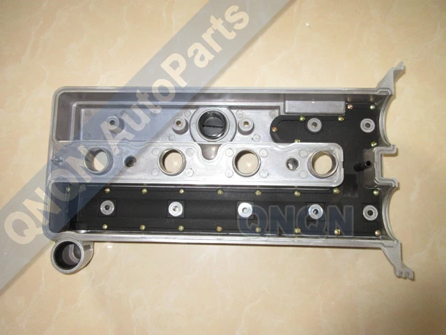

Pod pokrywą zaworów z przodu po prawej odchodzi jeszcze takie okrągłe coś i do tego chyba trzeba założyć oring?
Czy to jest to miejsce które nazwałeś "łączenie pokrywy z podstawą"?
U mnie mechanik tak wymienił uszczelkę pod pokrywą że leje się z tego okrągłego czegoś. I dodatkowo zaczęło się lać z przewodu wspomagania. Tak ja pisałeś, trzeba odkręcić przewód, no i sie "obruszal" i teraz leje się w miejscu zaciśniętego przewodu gumowego.
Pod pokrywę dawałeś silikon? U mnie majster oczywiście napackal silikonem...
Jakiej firmy kupiłeś uszczelki? Też chyba muszę się sam za to wziąć...

Witam. Czy jest możliwość aby wymienić samo uszczelnienie od rury idącej do pokrywy zaworów, bez zdejmowania pokrywy zaworów?
Albo, czy jest jakiś sposób uszczelnienia tego bez rozbierania. Ja próbowałem już silikonem i gumą z opaską metalową. Wystarcza na krótko.

U mnie też się leje w tym miejscu. Miesiąc po wymianie uszczelki było sucho. Od 6 miesięcy tak się leje w tym miejscu i nic z tym nie robię. Nie wiem co z tym zrobić żeby się nie lało. Może ktoś coś podpowie...
Nawet mógłbym wymienić jeszcze raz uszczelkę pod pokrywą ale co z tym kółkiem zrobić żeby nie ciekło? Kupowanie nowej pokrywy jest bezsensu.

Tylko że uszczelka pod pokrywą trzyma super. Nie ma przecieków. Problem jest z rurką.
Jak widać na zdjęciu wyżej w samej pokrywie na stałe jest wlozona uszczelka stożkowa. Po założeniu pokrywy, to kółko z uszczelką wchodzi na rurkę od EGR. Nawet jak nałożysz silikon na rurkę czy uszczelkę to i tak nie trzyma się to długo.
Trzeba by wymienić uszczelkę stożkową ale gdzie taka znaleźć? Stara jest pewnie przyklejona do pokrywy. Wydrapać starą, oczyścić, wkleić nową? Na silikon?
Dobrze odtłuść i złóż na płynnej uszczelce .
Olej sobie spływa jak to puszcza po dwóch stronach skrzyni. Podcieka sobie pod EGR do tyłu po zebrowaniu nawet koło wybieraka skrzyni.
Uszczelki raczej drugi raz nie musisz wymienic jak jest w miarę nowa . Innej opcji nie widzę . Chyba ze nowa pokrywa zaworów ale to już przegięcie z taką pierdołą.
