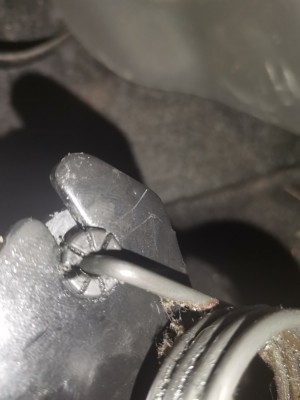

Cześć, mam podobny problem z pękniętą sprężyną, już kupiłem nową. Ale nie mogę jej wyciągnąć. Sprężyna w pedale sprzęgła jest osadzona w jakiejś plastikowej "tulejce" boję się ją uszkodzić.
Pytanie czy ktoś wie jak ją wyciągnąć?
Fotki w załączeniu.
Fotki w załączeniu.
