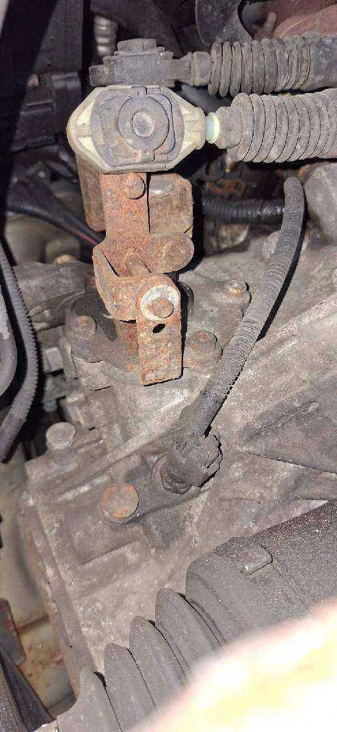

Witam potrzebuje zakupić taką części
Witam wszystkich potrzebuje zakupić taką części to jest do przerzucanie biegów

Podaj numer VIN to będzie łatwiej namierzyć numer części.
I chodzi ci o krzyżak czy o cały wybierak?

Najlepiej cały wybierak KL1CG26RJAB104118

A co się dzieje z wybierakiem w Twoim samochodzie?

Linki spaduja bo ta kulka po prostu przegniła i dzięki wielkie ja nic nie potrafiłem znaleźć
Re: Witam potrzebuje zakupić taką części

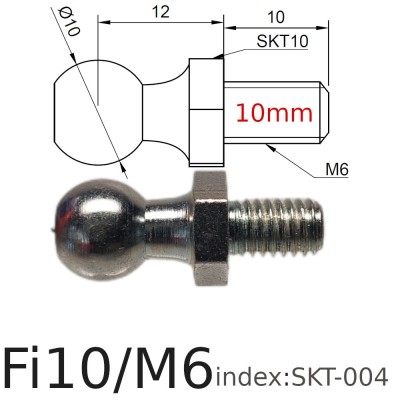

No to ja bym proponował spróbować wymienić te sworznie kulowe.
Można by odwiercić stare, nagwintować i wkręcić na klej takie coś Ewentualnie przyspawać.
Tylko trzeba dobrać odpowiedni rozmiar.

https://allegro.pl/oferta/opel-fiat-che ... 4829272737
