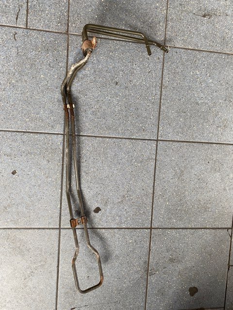

Bardzo proszę o pomoc.
Jutro mamy zaplanowany wyjazd z dziećmi do Chorwacji a w naszej Captivie rozszczelnił się układ wspomagania, potrzebuję ten przewód. Najlepiej okolicy Warszawy. Tel 609102127

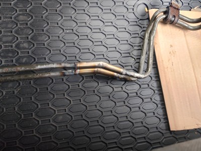

Czekam właśnie na polutowanie. Polecam firmę - wzięli się za to od ręki. Później zamieszczę efekty i ile mnie to kosztowało. W międzyczasie znajomy podpowiedział żeby w sklepie hydraulicznym dobrać taką rurkę i dogiąć wg oryginału. Kupię na wszelki 2 metry, wrzucę do boxa i w razie czego będę rzeźbił po drodze. Tak- mam Assistance...

Udało się...
Tak zrobili. No i lecimy.
