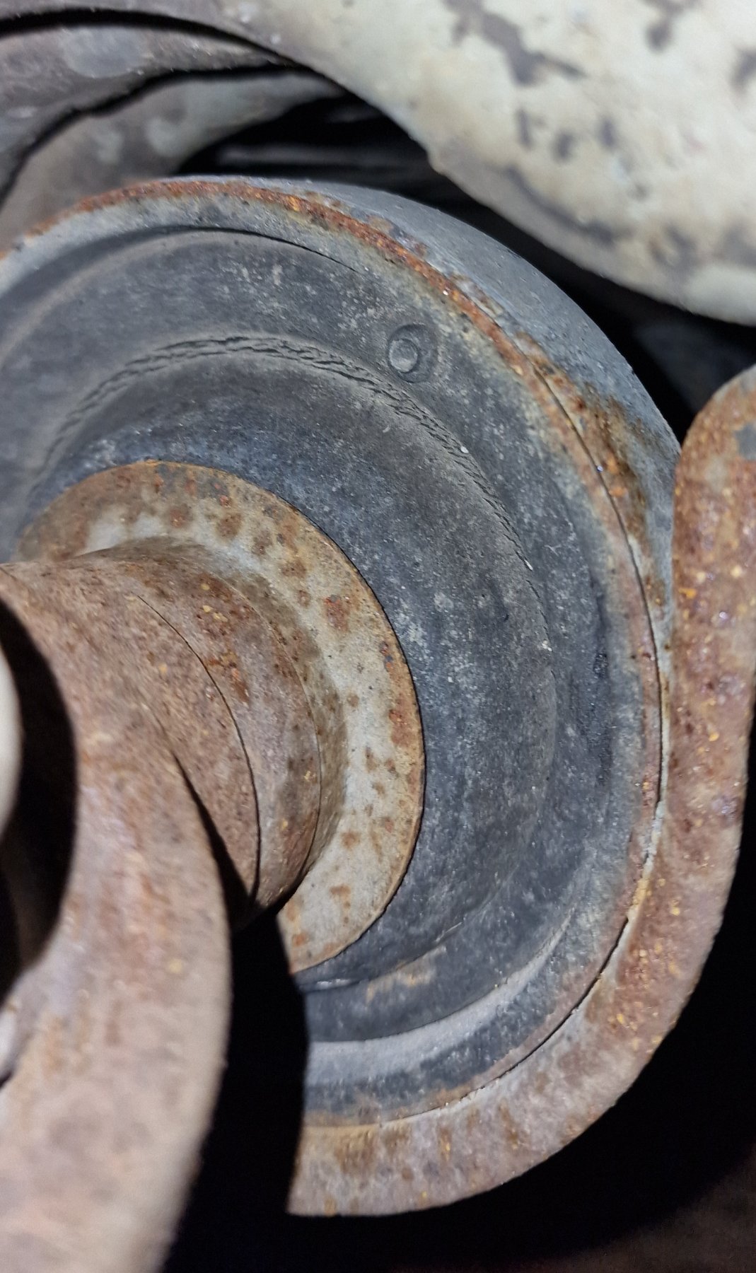

Siemka . Podczas skrętu w prawo i przyspieszeniu auto wpada w wibracje, w lewo i na prost tego nie ma. Znalazłem luz na gumie od podpory wału guma troszkę sparciała. Zobaczylem też lekki luz taki sam na 2 półosi która wchodzi w dyfer. Czy powinien być tam luz wgl. ? Wysylam linki do filmik z podobnym luzem co u mnie.
https://youtu.be/lIAX1tqO8EM?si=G7dnTSo6nH2inlEs .
https://youtube.com/shorts/JA0nYSsw3-c? ... csUZjgLDSi
I tak się zastanawiam czy brać się za ten dyfer . Bo podpore raczej wymienię.
Wibracje przy przyspieszaniu I skrecie w prawo

Sorry że nie pomogę, ale od niedawna mam ten sam przypadek i właśnie zaczynam szukać co to może być.
Daj znać czy Ci się udało coś z tym zrobić.

Wolekk czy udało się znaleźć przyczynę mam to samo mechanik mówi że to reduktor napędu

Witam. Mam podobny problem czy udało się komuś tą sprawę wyjaśnić będę wdzięczny za informację. Pozdrawiam
Z tym że ja to mam na wprost i w prawo...
