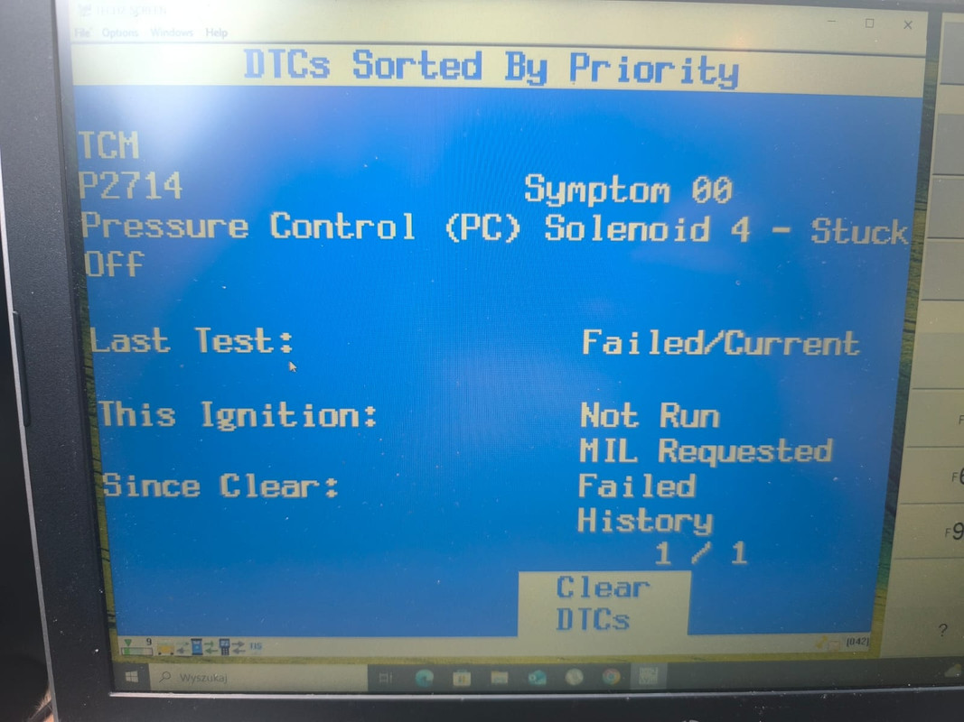

Post autor: grzech84 » 7 wrz 2025, o 20:18
Taki błąd mi pokazuje proszę o pomoc może ktoś miał taki problem
Re: Mam taki błąd skrzyni automatycznej pomocy
Post autor: etac » 7 wrz 2025, o 21:43
Przecież wystarczy przetłumaczyć.
Zawór się zawiesił

Post autor: grzech84 » 8 wrz 2025, o 21:30
Zawory były czyszczone oporność sprawdzana i dalej ten sam błąd:-(
A włożyłem druga skrzynie kupiona po regeneracji i to samo dziwne

Dzięki że podpowiedziałeś że trzeba to przetłumaczyć bo bym się nie domyślił
A przyczyn może być kilka okablowanie itp może ktoś przerabiał podobny temat

Post autor: bubu1769 » 9 wrz 2025, o 08:56
A przed wymianą skrzyni byłą wykonana pełna diagnostyka?

Post autor: grzech84 » 9 wrz 2025, o 16:15
W poprzednie wyskakiwało jeszcze więcej błędów i w środku było wszystko roztrzaskane ale między innymi ten błąd był też
