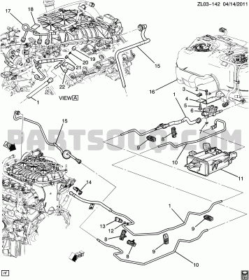

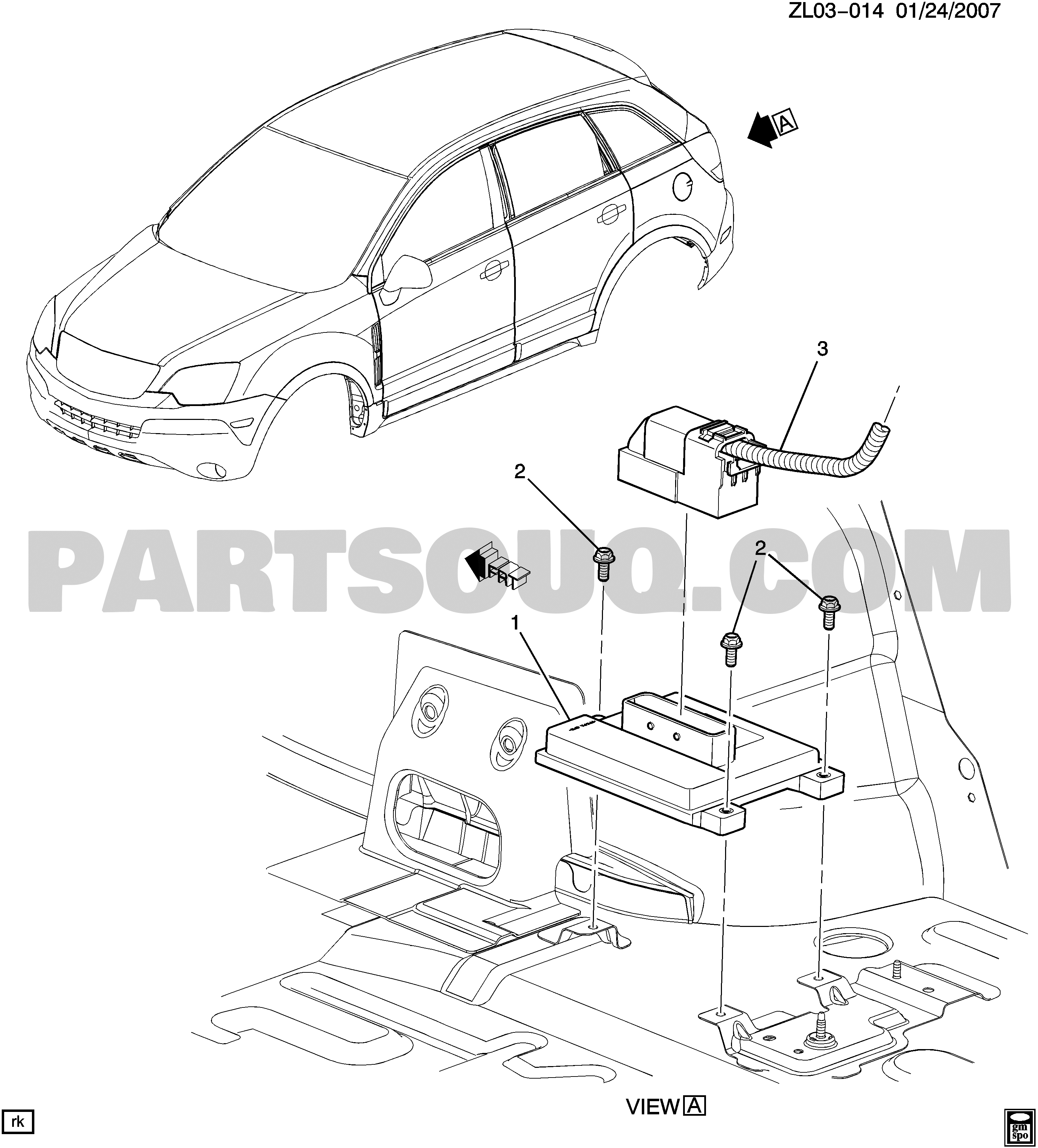

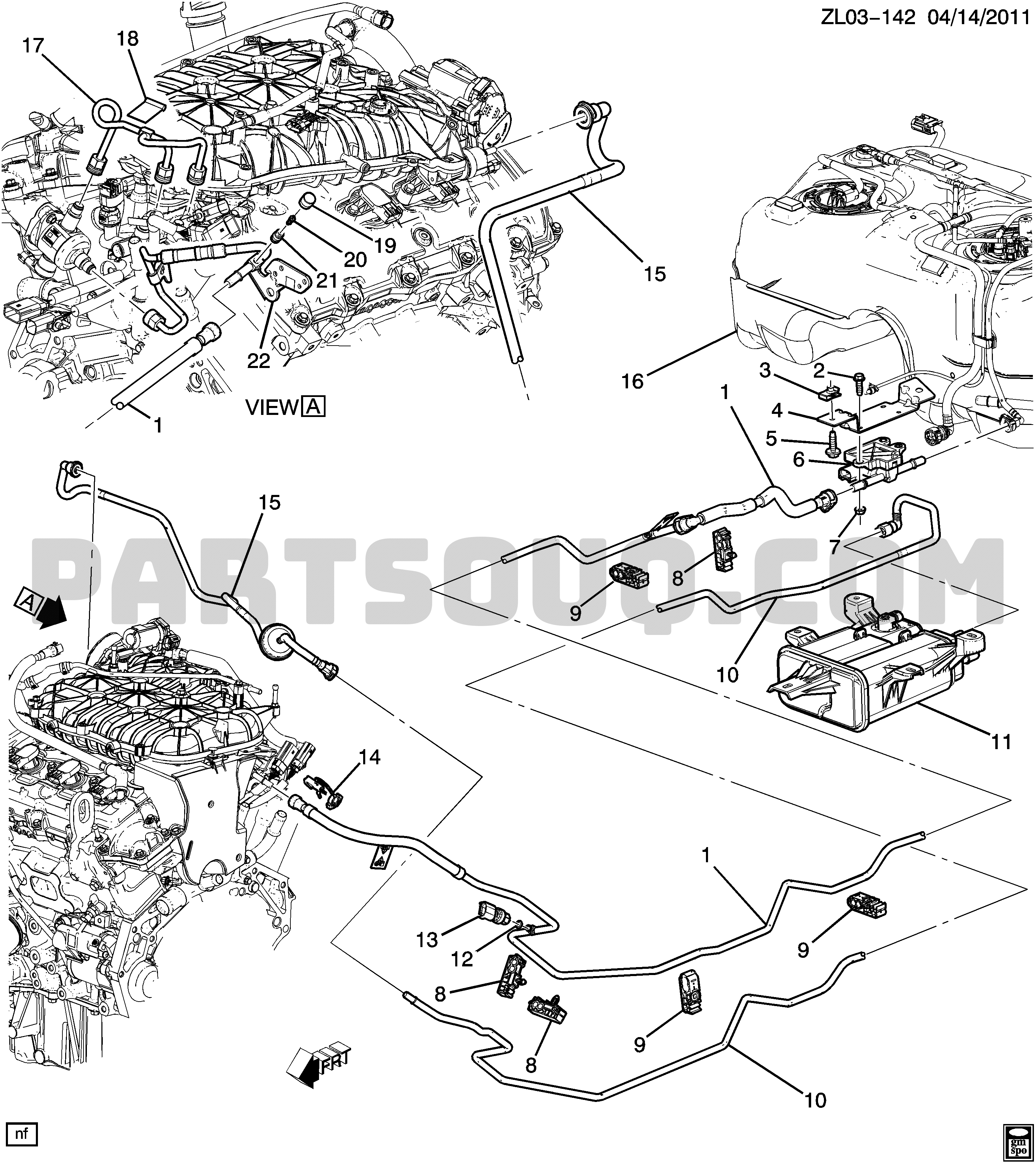

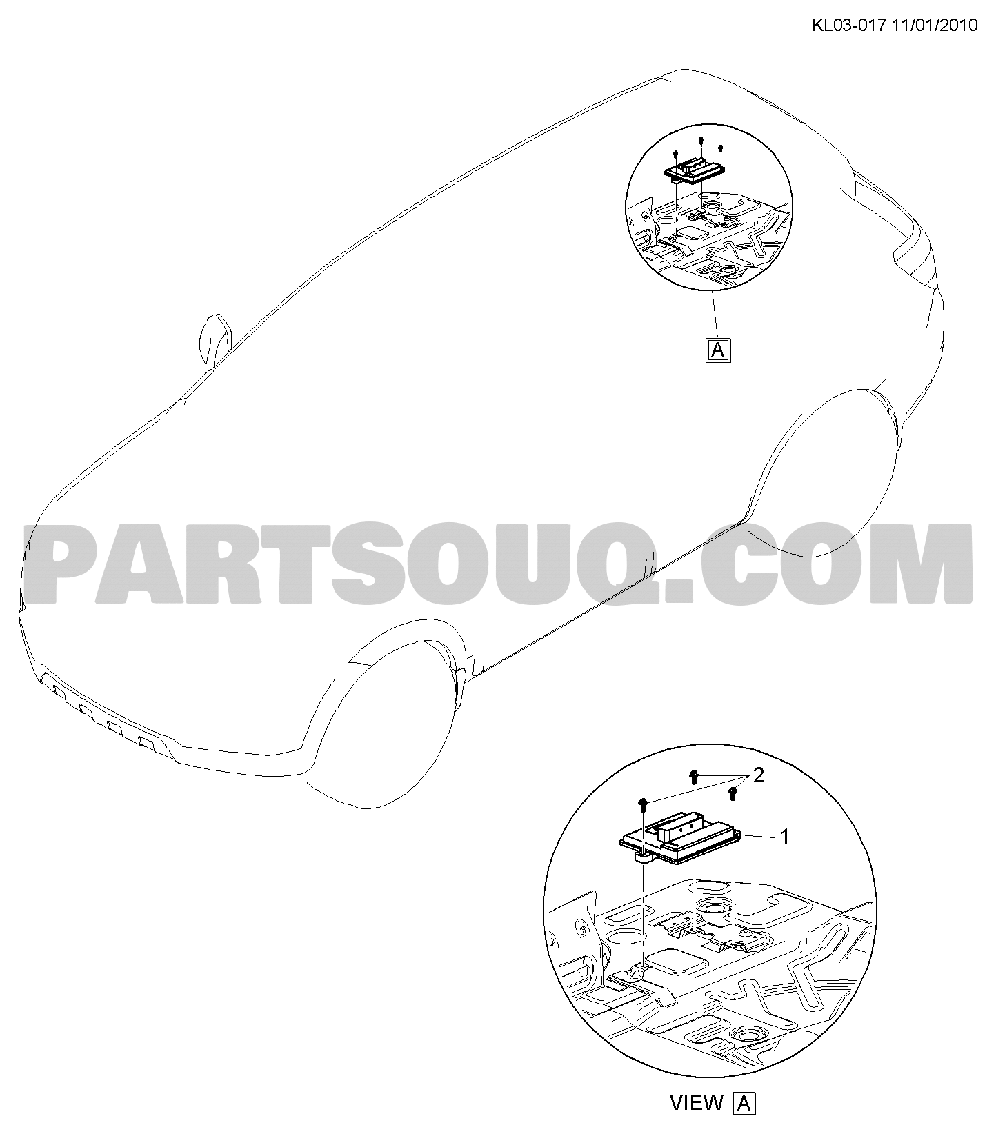

W tym samochodzie za ciśnienie paliwa jakie wytwarza pompa w zbiorniku odpowiada sterownik znajdujący się w bagażniku. On na podstawie ciśnienia odczytywanego z czujnika,
który znajduje się albo na przewodach paliwowych (pozycja 3) albo przy samym zbiorniku (pozycja 6) reguluje pracą pompy
Regulator w samym zespole pompy pełni role zabezpieczenia.
Jeśli podasz numer VIN będę w stanie bliżej określić gdzie co powinno się znajdować.

Re: Witam, za duże Ciśnienie paliwa Captiva 3.0 V6 LF1
KL1CD26C9BB103929
Captiva 2011
Dziękuję strasznie za rysunki
Captiva 2011
- Posty: 6870
Według tego co pokazuje po numerze VIN to czujnik u ciebie powinien się znajdować na przewodach paliwowych w okolicy komory silnika, ten pod numerem 3.

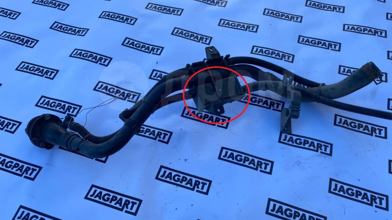

Trzeba by zdjąć nadkole i zobaczyć czy czy przewody między zbiornikiem a wlewem nie są załamane.
Na przewodzie odpowietrzającym jest jeszcze jakaś puszka, nie wiem jaką funkcje ona pełni, warto sprawdzić czy jest drożna. Była montowana instalacja LPG, jeśli tak to gdzie jest umiejscowiony wlew?
Czujnik ciśnienia paliwa ma numer 13500745.

Ściągałem nadkole na bank nie jest nic załamane. Widziałem te puszkę faktycznie, sciskając ją pracowała więc niby nie jest zapowietrzona. Nie sciagnąłem tego przewodu właśnie gdyż wszystko jest zgrzane. Pewno od strony baku ale to już trzeba go ściągnąć widzę ...
