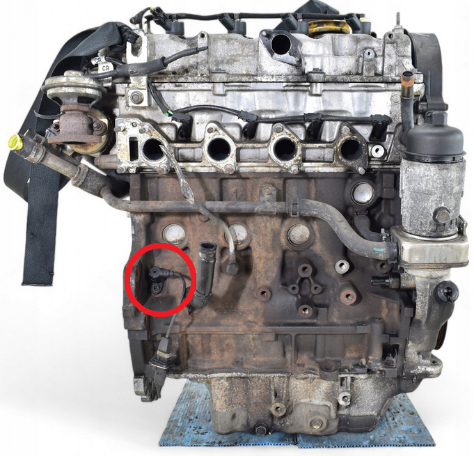

Panowie a czy ktoś może mi pokazać gdzie zbajde czujnik połozenia wału w silniku?
Re: Auto gaśnie podczas jazdy
Post autor: bubu1769 » 10 wrz 2024, o 12:56
schutz200
Posty: 23
Rejestracja: 24 cze 2024, o 09:46
Silnik: 2.0 diesel
Lokalizacja: Gostyń
Post autor: schutz200 » 23 wrz 2024, o 17:20
Czyli patrzac na ten schemat ów czujnik jest z przodu silnika,w okolicy akumulatora?
Post autor: bubu1769 » 23 wrz 2024, o 17:55
Z tyłu silnika od strony grodzi.

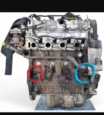

Post autor: schutz200 » 24 wrz 2024, o 09:49
Chodzi mi o ten czujnik ze zdjęcia.Po lewej w kółku jest zaznaczony czujnik wału korbowego.A po prawej stronie jest tez jakaś wtyczka.Ona jest od czujnika wałka rozrządu?
Bo na schemacie pokazuje go od góry,przy wtryskiwaczach jak dobrze rozumiem
Post autor: bubu1769 » 24 wrz 2024, o 12:38
To jest czujnik ciśnienia oleju.
Czujnik wałka rozrządu masz w głowicy, nr.14.
