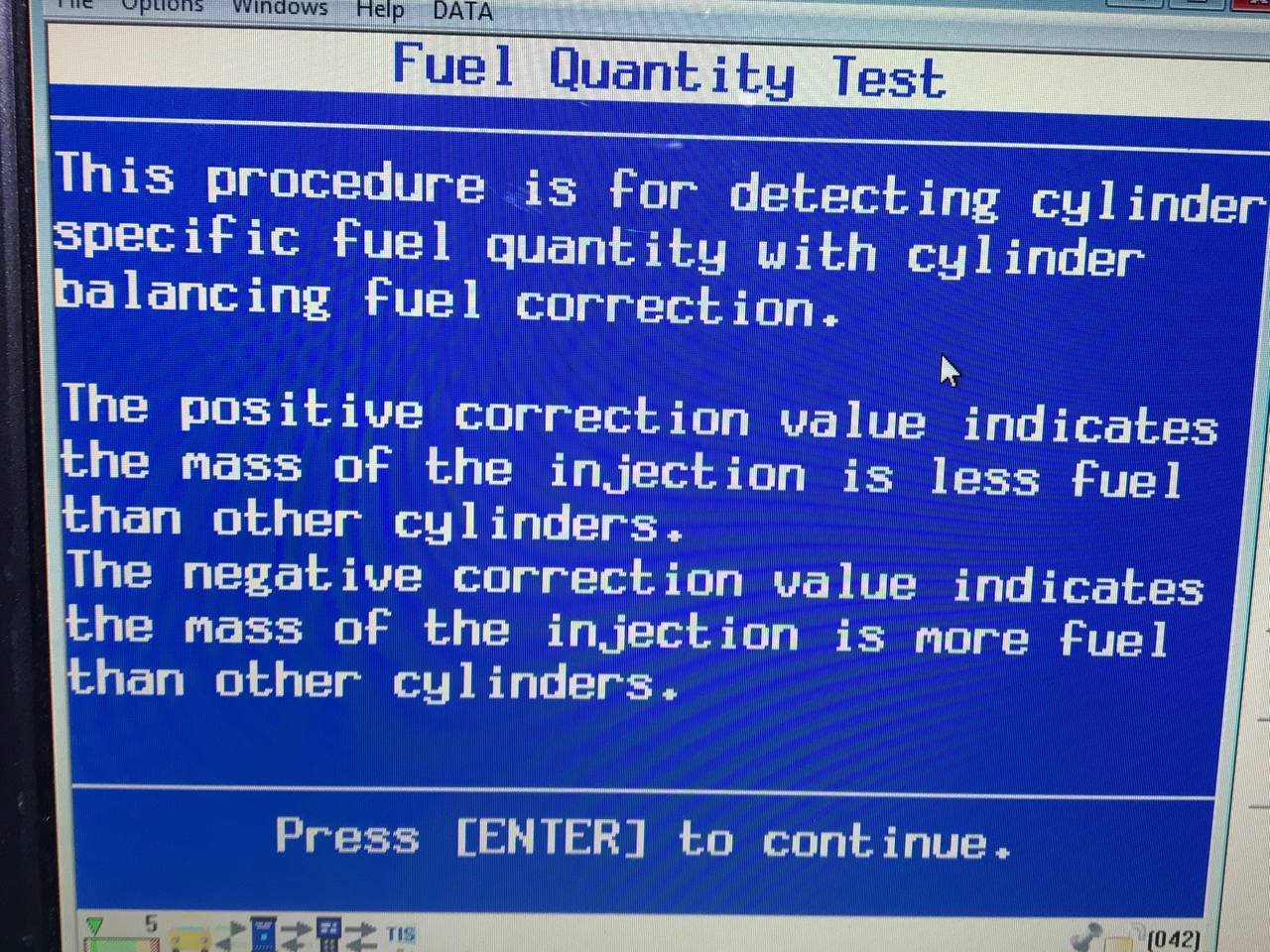

A sprawdź czy korekty wtryskiwaczy dążą do zera. W sensie czy czasy wtrysku równoważą się tak aby wyszło zero po zliczeniu ich na wszystkich cylindrach
- Posty: 179
- Reputacja: 4
- Samochód: Captiva LT 2010r
- Lokalizacja: Kraków
Re: Niekończący się problem z DPF
Tak wyglądają wskazania na postoju przy zwiększeniu obrotów
Cyl 4 cały czas zero
Tak ma być?
Wszystkie wtryski do regeneracji, 3 i 4 na pewno.

Etac niekoniecznie do regeneracji. Żaden silnik nie jest idealnie wyważony i dlatego na biegu jałowym żeby był balans na cylindrach i nie telepalo silnikiem to występują korekty na wtryskiwaczach. Jeżeli sumują się do zera w granicach rozsądnej korekty +- 2 to jest nieźle. Natomiast u kolegi jeden wskoczył na 20. Ja bym jednak zaczął od sprawdzenia kompresji na tłokach. Ten który daje 20 moim zdaniem będzie probowal rekompensowac dawka ten słabszy tłok. Autor wątku powinien pomierzyć kompresję która lubi w tym silniku uciekać albo poprzez nagar na pierścieniach/tłokach albo podkładkami pod wtryskiwaczami. Chłopak się skosztuje na regenerację wtryskiwaczy bo jak je wyśle na stół to zawsze mu powiedza że odbiegają od normy. Potem zregenerowane włoży i może być to samo. Podkładki będą nowe ale nagar na pierścieniach/tłoku zostanie. Ja bym zalał do baku dobrego szuwaksu do czyszczenia wtryskiwaczy na 10/20 litrów paliwa. Pojeździł i sprawdził korekty. Potem pomiar kompresji. DPF może się zapełniać właśnie przez ten wtryskiwacz który daje 20.

4 nie wykonuje żadnej korekty to też nie jest prawidłowe.
Dobry warsztat dla wtrysków Bosch i da radę.

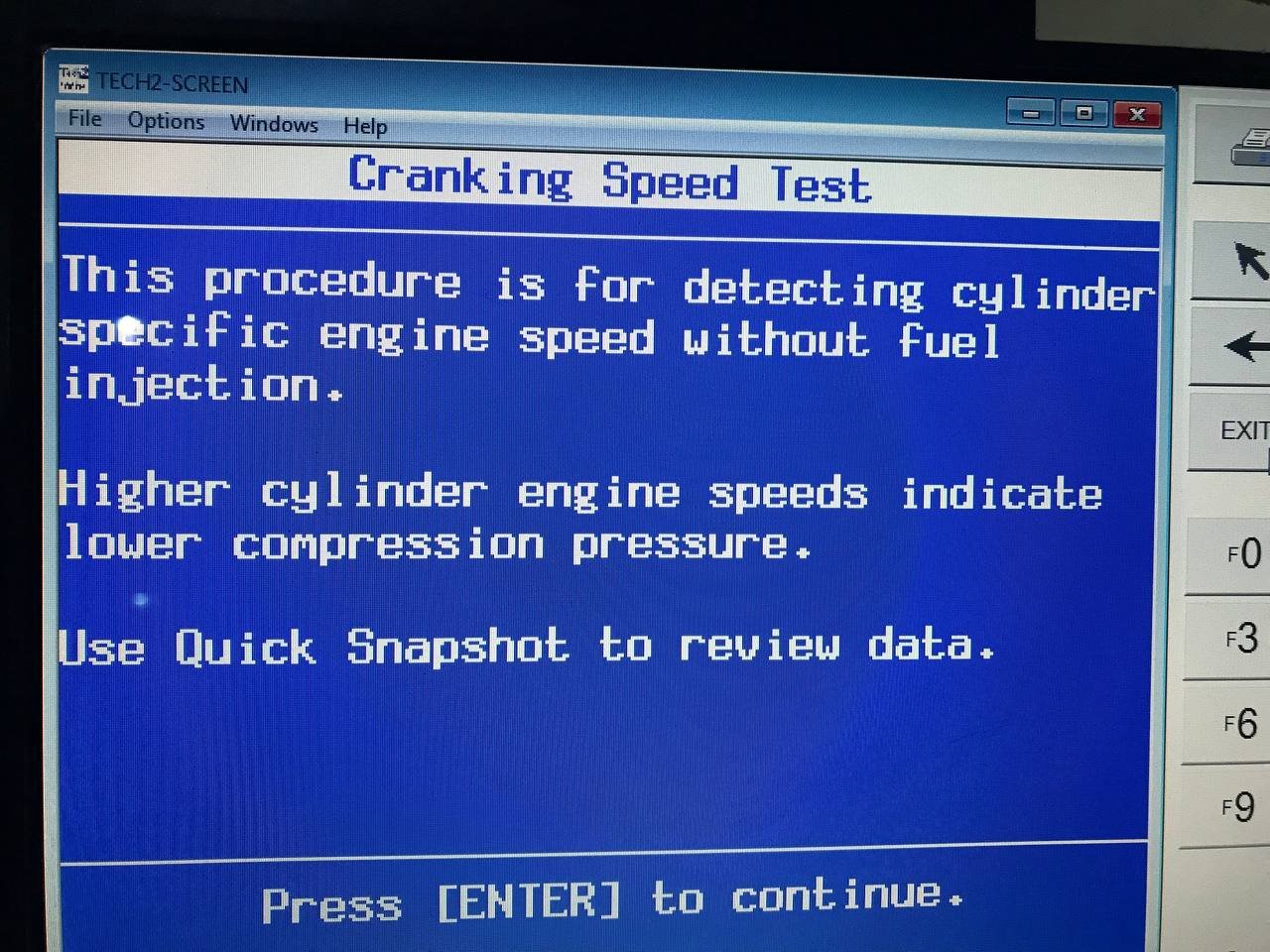

Znalazłem w tech2 dwa takie testy:

zjebałem ten test dobrze ze zwróciłeś uwagę na ten pierwszy test, źle go przeprowadziłem.
jeśli można to może usunąć poprzedni wpis
w tym wpisie jest wszystko w jednym miejscu wszystkie 3 testy wraz z opisem poszczególnych testów:
cranking speed test powinno byc tak:
i taki wynik:
https://www.youtube.com/watch?v=wdIWWcT ... baldhead99

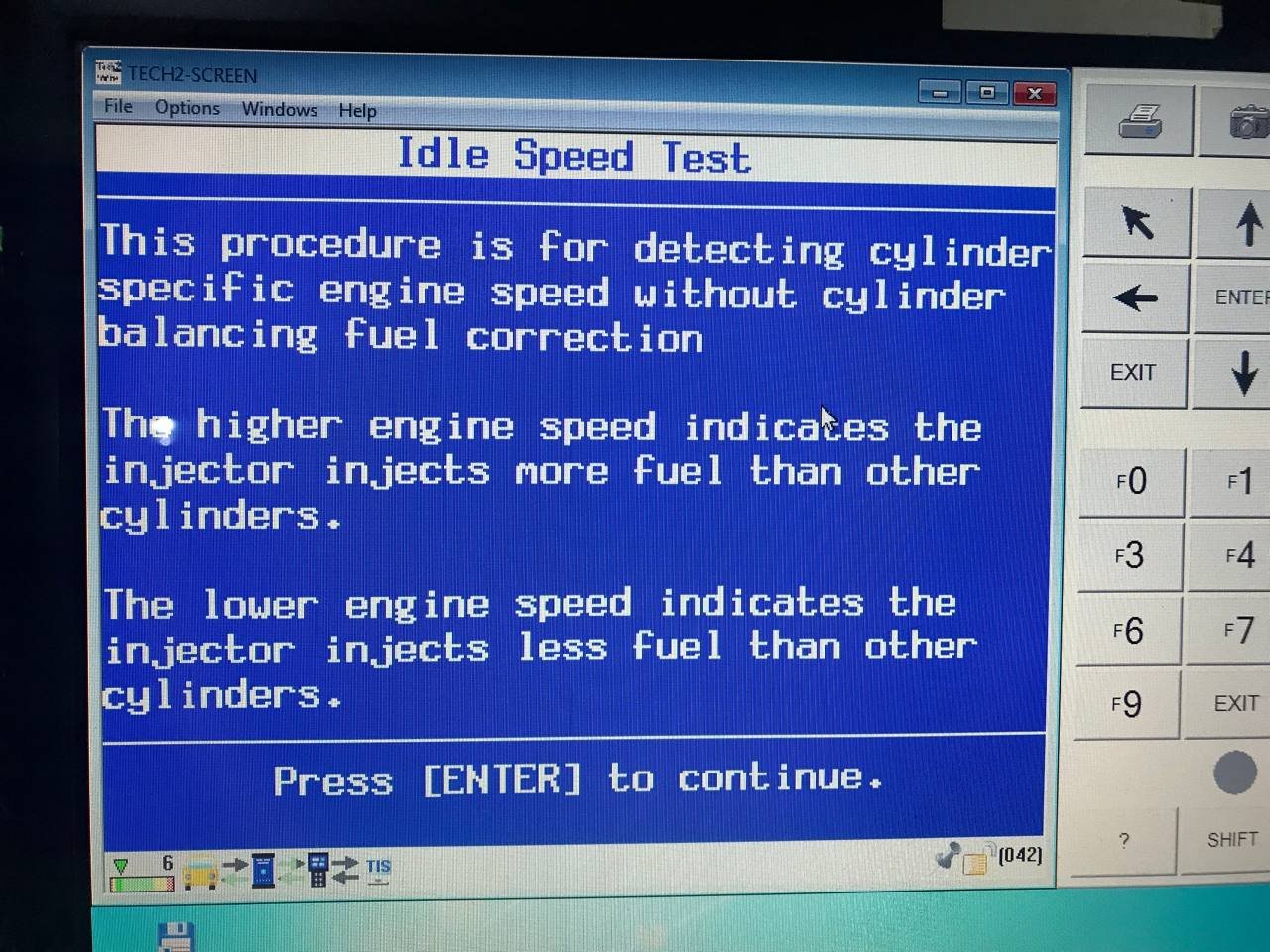

jeszcze jest jeden test Iddle speed test:
z takim wynikiem:
https://www.youtube.com/watch?v=tzkotc8 ... baldhead99
i fuel quantity test/balancing/
z takim wynikiem:
https://www.youtube.com/watch?v=MyAonNV ... baldhead99
z takim wynikiem:
z takim wynikiem:

Iddle speed test:
https://youtu.be/vTCAVDOKTf4?si=oxUd1_BC9YjXxDfE
https://youtu.be/8EPoKPEYydM?si=yDmWqyyUX6r-GyB6

Iddle speed test:

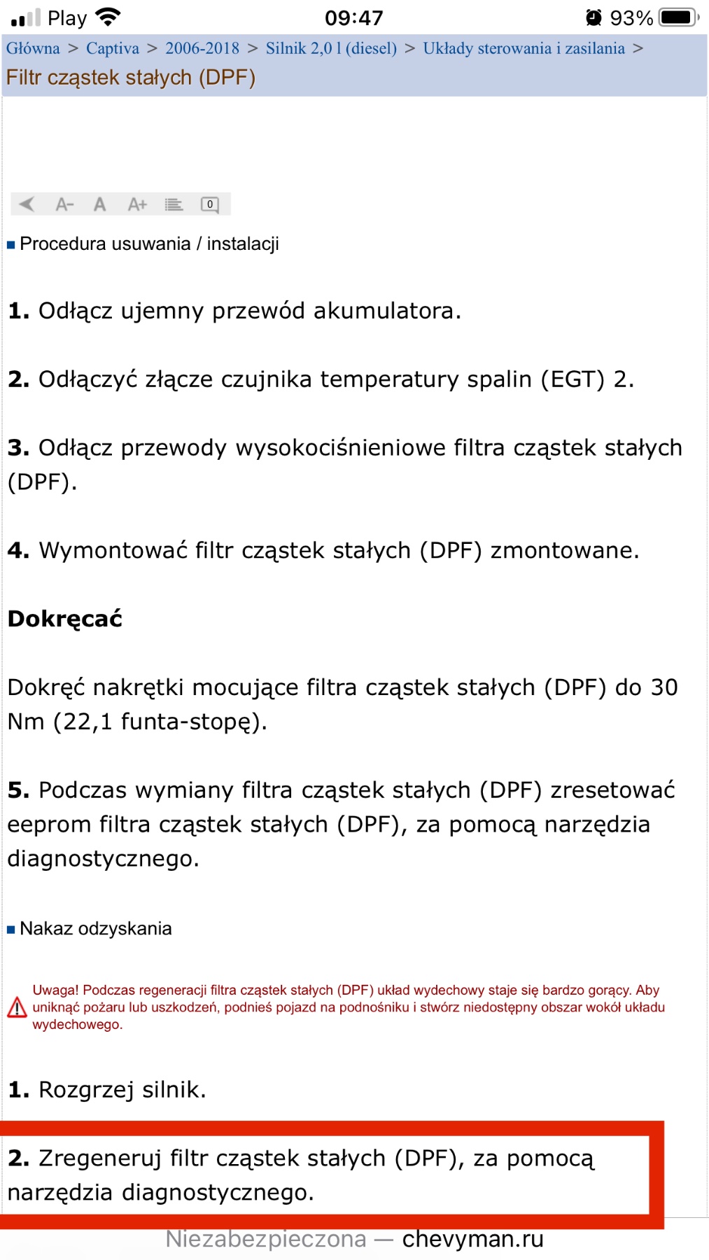

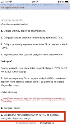

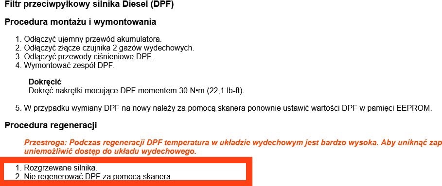

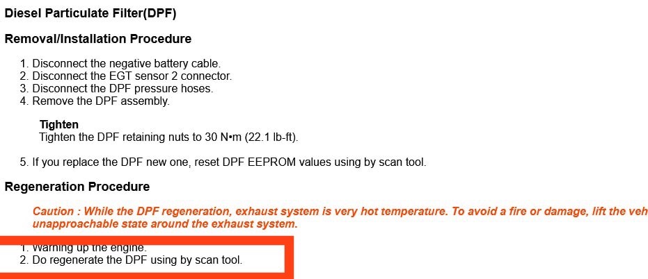

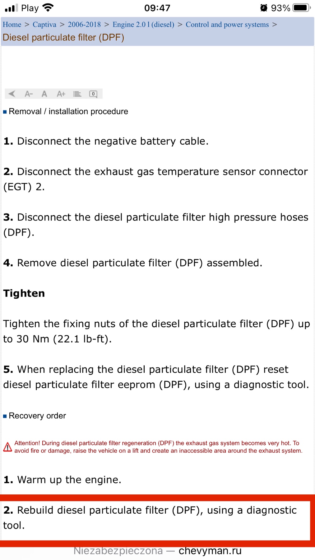

Kilka ciekawostek:
TIS po Polsku:
Po wymianie, nie regeneruj !!!
TIS po angielsku:
Po wymianie, regeneruj!!!
Kolejne źródło:

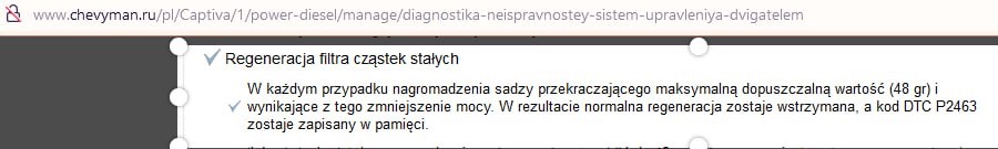

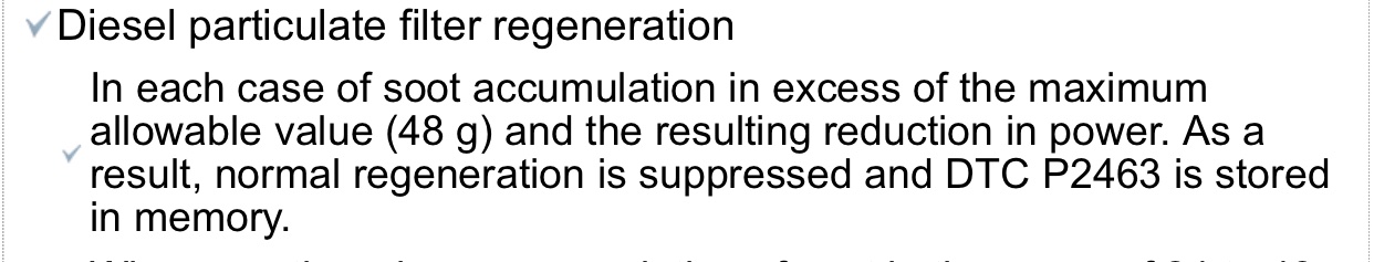

I taka ciekawostka na koniec masa maksymalna sadzy w dpf to 48g:
TIS po Polsku:
TIS po angielsku:
Kolejne źródło:

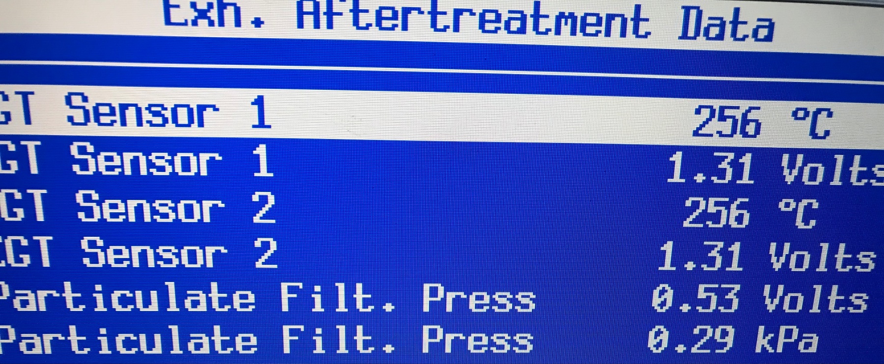

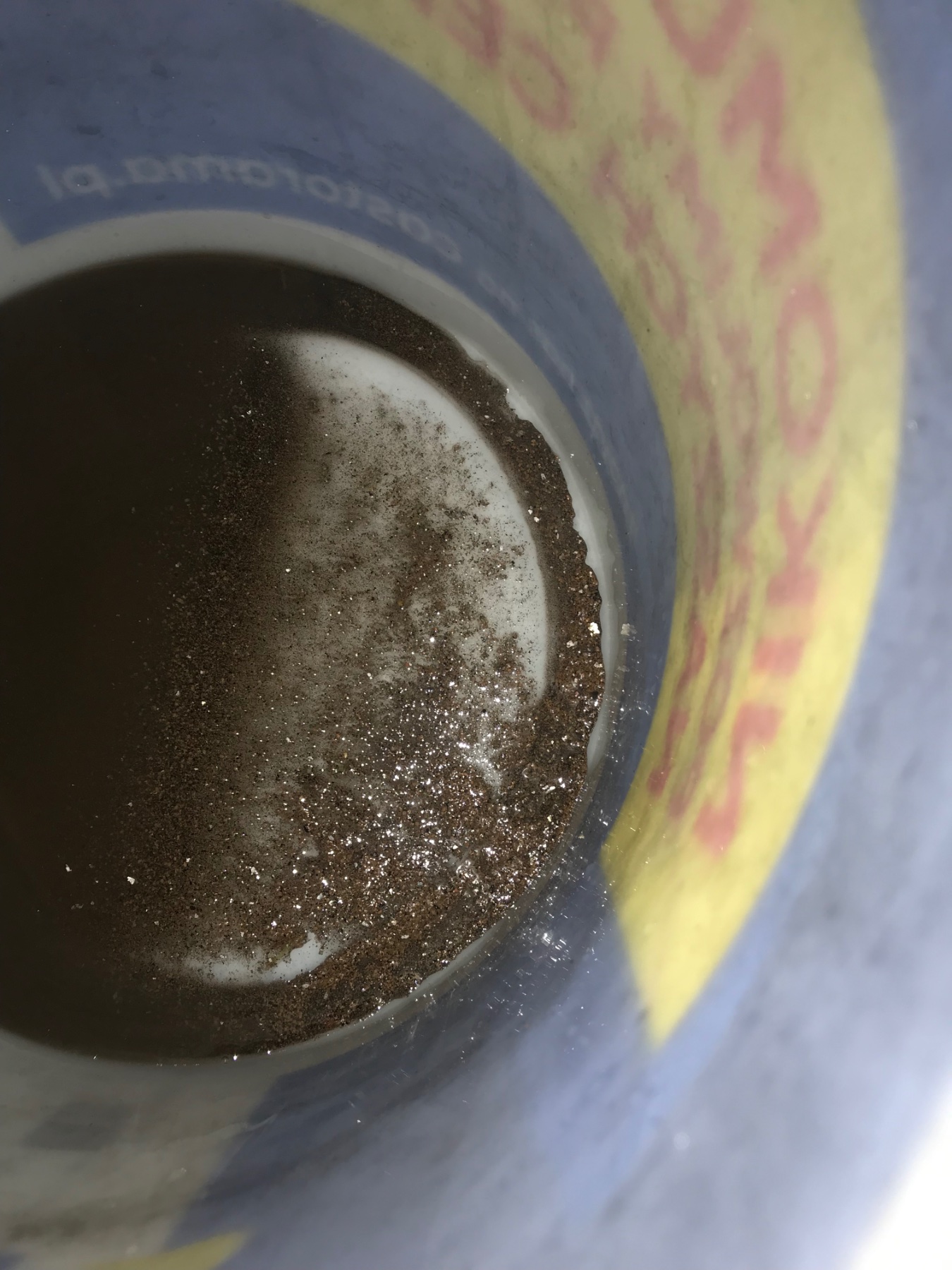

Dodatkowo dzisiaj samodzielnie walczyłem z kolejnym czyszczeniem dpf chemicznym
Mimo ze już był w firmie na maszynie do czyszczenia

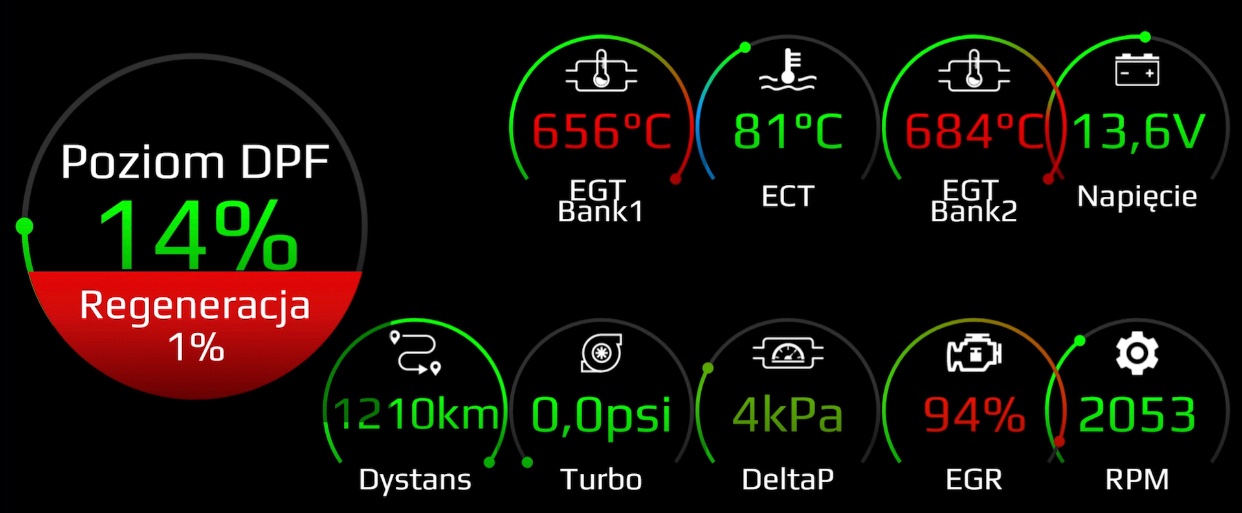

Po czyszczeniu, wysuszeniu, wygrzany na wolnych obrotach i po skasowaniu danych dpf w tech2, i po jeździe testowej ok30km ciśnienie różnicowe na wolnych obrotach
Wynosi 0.29kPa z wahaniem do 0.7kPa czyli w przeliczeniu na mbar
2.9mbar-7mbar
Czyli całkiem ładnie chyba
Tylko nie wiem czemu po kilku kilometrach pierwszej jazdy po czyszczeniu zapełnienie wskoczyło na 14g soot mass i tak się waha poki co 14-16-17-16-15g przejechane około 35km
Procentowo wychodzi na OplMonitor około 58-60%
Własnym sposobem czyszczenia udało się wypłukać chyba trochę pozostałości popiołu
Po poprzednim czyszczeniu, te brązowe/ceglane zanieczyszczenia
Nie sugerować się tymi większymi
To drobinki/kawałki rdzy z zewnętrznej obudowy filtra
Zobaczę jak to będzie z pierwszym wypalaniem

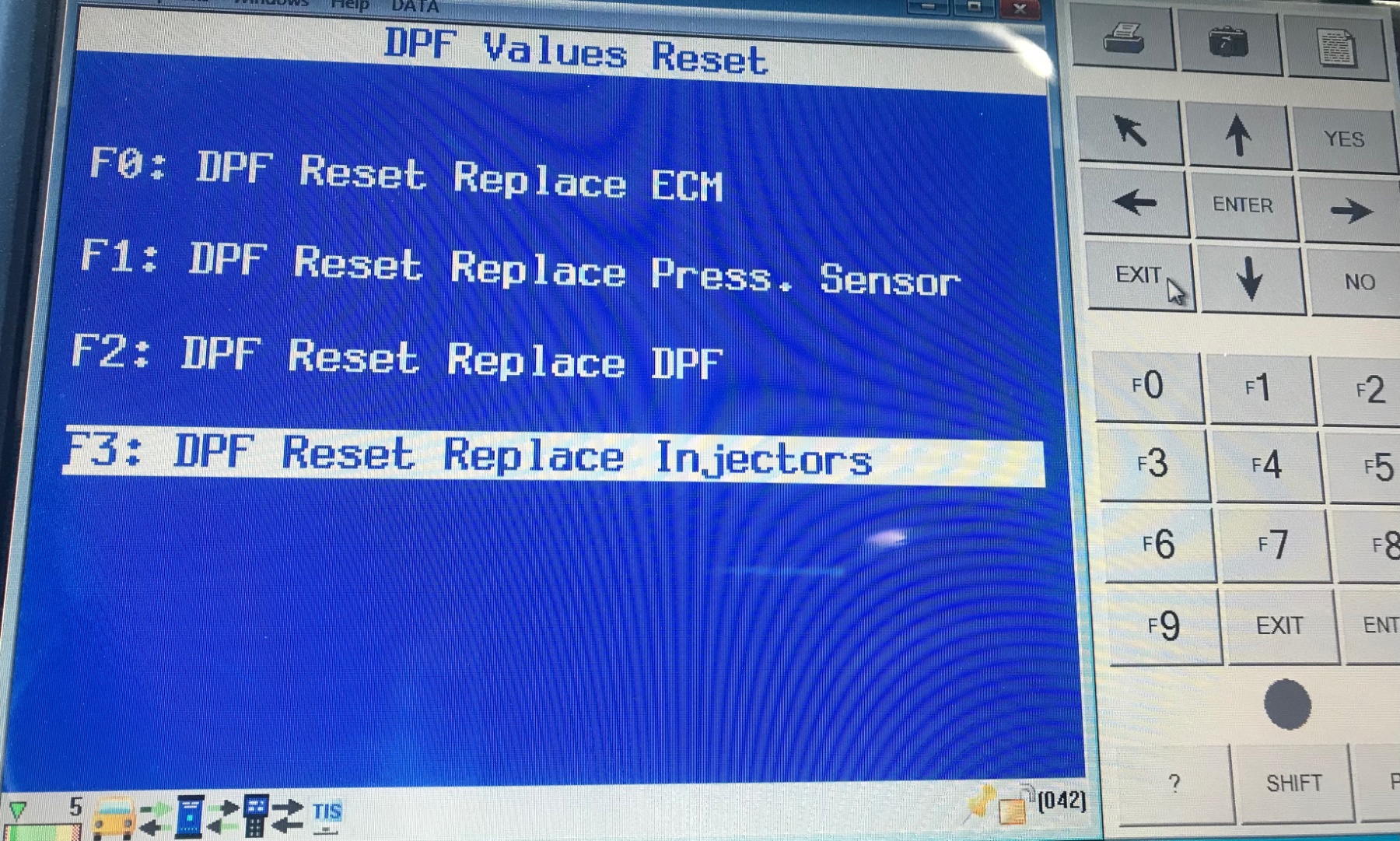

Znalazłem jeszcze w tech2 takie opcje resetowania dpf:
Nie robiłem tylko resetowania oznaczonego
F0 i F3
Nie wiem czy reset ecu to bezpieczna opcja poniewaz gdzies czytałem/oglądałem ze reset ecu (tylko inna opcja bez dopisku dpf) może spowodować brak możliwości odpalenia samochodu, wpisywanie pin taki monit wyskakiwał w tech2 u jednego gościa na yt
Tylko ze on korzystał z opcji opisanej : „reset ECU”
A u mnie jest opisana „DPF reset replace ECM”
Jak ktoś posiada jakaś większa wiedzę na temat tych opcji to proszę o info
Pozdro

Testy z dzisiaj:
Jest tak
https://youtu.be/m43jHAI0EA0?si=dHMSCQKVLj7bJ64s
2.9mbar-7mbar
I później ale szczerze to nie wiem czy coś się poprawi z dystansem, chodź już ostatnio przed zabiegami czyszczenia w cyklu mieszanym około 70% trasa 30% krótsze dystanse wypalił się po 395km
Cally czas wydaje mi się ze ecu nie może przyjąć zerowania dpf mino ze pokazuje ze zeruje wartości to po kilku km wskakuje na 40-50% tak było po pierwszym czyszczeniu i tak było po dzisiejszym czyszczeniu
F0 i F3
Pozdro

Aktualizacja:
Po własnoręcznym czyszczeniu opisanym powyżej pierwsze wypalanie po około 300km
A drugie dopiero nastąpiło dzisiaj przy przebiegu 1200km chodź na apce zapełnienie nie było na poziomie 92% jak zawsze kiedy się wypalał tylko około 80-82% wiec przypuszczam ze 1200km to max dla captivy
Na fotce końcowa faza wypalania z najwyższa temp, wypalił się do 12% chodź te procenty i tak w moim aucie są z dupy poniewaz zrobiłem 1200km z czego większość /ok1000km/ w przedziale 48-60-70% i tak się wahało w jedna i w druga stronę w zależności od stylu jazdy i predkosci

aktualizacja:
samo wskazywanie dpfa w aplikacji nie zmieniło sie znacząco skacze góra dół czasami o 10-15% zależy od depnięcia
natomiast kolejne wypalanie miało miejsce przy 680km
a teraz jestem świeżo po kolejnym przy 970km
wypala się do takich wartosci: 8%-6%-4%-2%
Jak najbardziej prawidłowo.
