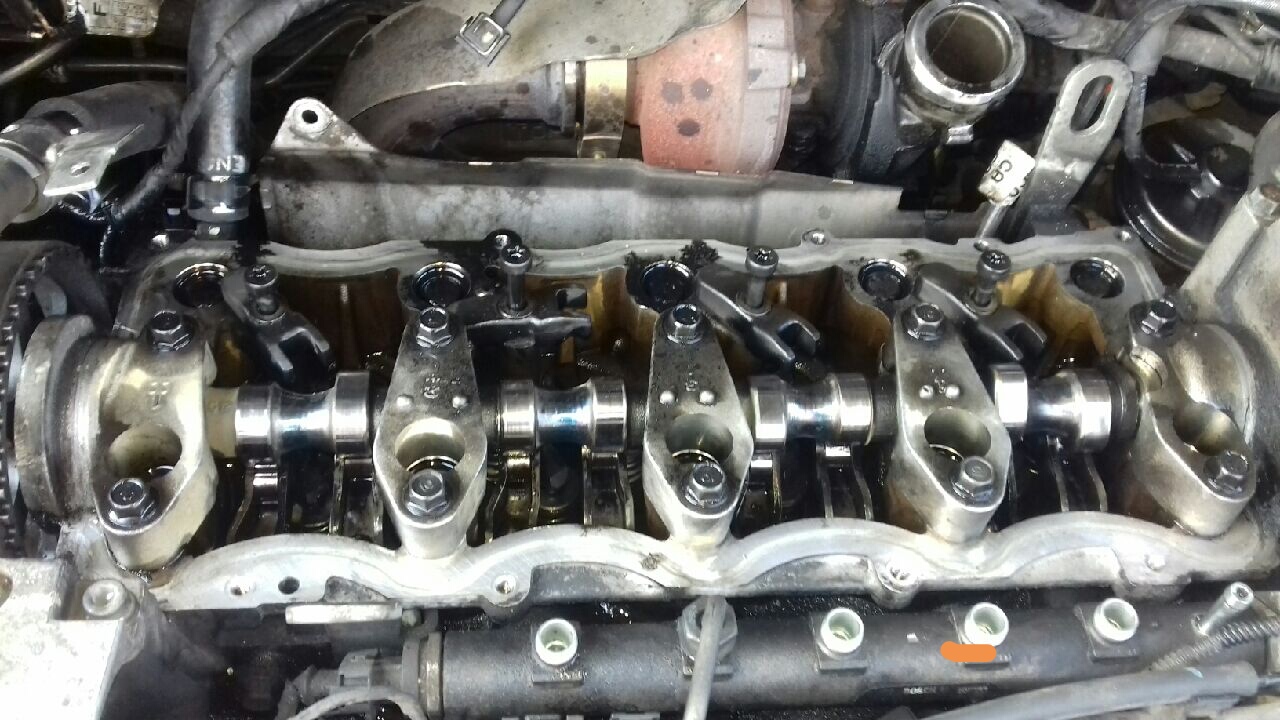

Możesz rzucić ok
To tu
To tu
Re: Mocno kopci.
Post autor: etac » 10 lip 2018, o 20:59
bez obracania nim nic nie stwierdzę

Post autor: Andrewo123 » 10 lip 2018, o 21:29
Ściągnąć ściągnę ale niewiem do czego mam to porównać żeby było dobrze
Re: Mocno kopci.
Post autor: etac » 10 lip 2018, o 21:33
porównaj jeden do drugiego. Tam wyciera się na jednej krzywce
