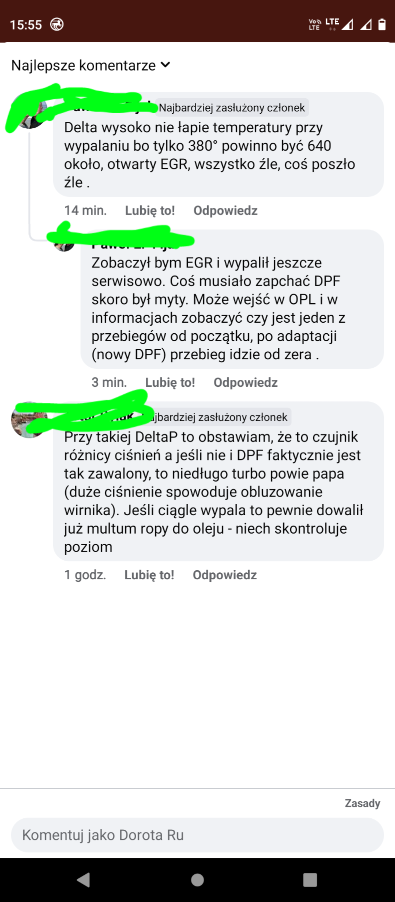

Straszny wynik tej DeltaP nonstop, a też niby ciągle wypala Ci ten DPF. No tak to nie może być. Reset pojazdu pewnie robiłeś, czyli klema out na 15min. Nie ma komu jeszcze raz go zaadaptować , ale porządnym programem a nie tym dostępnym w sieci? Bo no teraz to tak wygląda jakby sterownik źle odczytywał i interpretował sygnały pochodzące z DPF.
Może wrzuć ten film na grupę Insigni, albo jak chcesz to ja wrzucę i zapytam. Oni tam całe swe życie z autem to grzebią w tych DPF

Wrzuciłam
Podpowiedzi w sumie związane z EGR

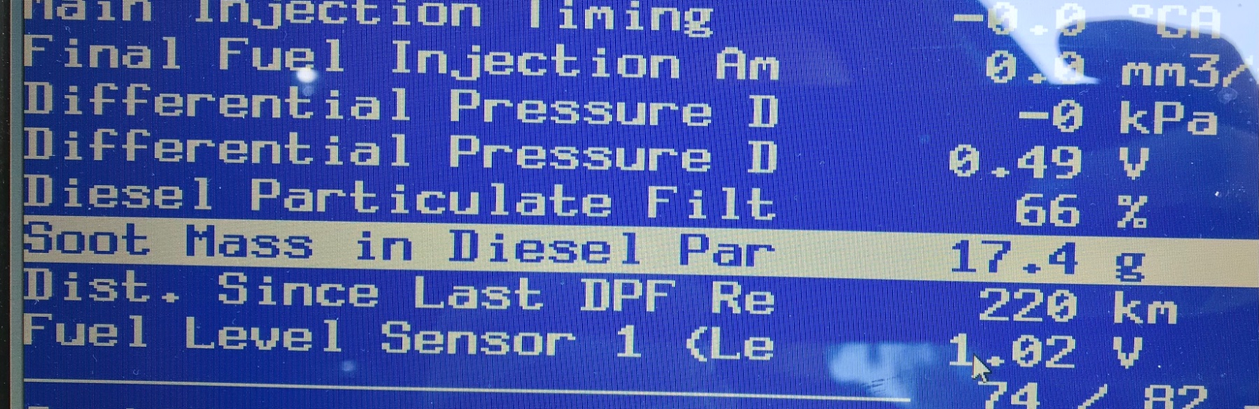

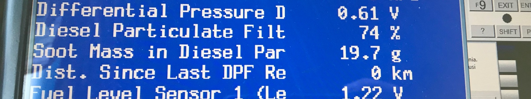

dobra żeby podsumować trochę co i jak wygląda:
1-podczas wypalania dpf temperatury są okej ponad 650* nawet widziałem 680*
pierwsze wypalenie po czyszczeniu chyba było 280km
drugie wypalenie po czyszczeniu okolo 200
auto uzytkowane 30% trasa 70% krótkie odcinki
2-egr normalnie na aplikacji oraz na komputerze pokazuje otwieranie i zamykanie w procentach, podpiąłem wężyk pod egr i zassałem powietrze ustami i po odpuszczeniu słychać jak zawór sie zamyka (takie klepnięcie metaliczne) czyli by się potwierdzało ze egr się rusza góra dół tylko nie wiadomo czy domyka szczelnie
3-w opl nie mam nic innego do wglądu tylko działa mi panel dpf kolega ping a przynajmniej support opl monitor dodał do apki moj vin i dopiero po mailowaniu moglem zdekodować vin i tylko jest dostępny jeden panel właśnie tylko dpf więc nie mam możliwości podglądu przebiegu dpf
4-Deltap na aplikacji pokazuje głupoty i w rzeczywistości nie ma takiej różnicy ciśnienia jak pokazuje aplikacja co widać poniżej link do filmu z kompa i stopniowe zwiększanie obrotów i różnica ciśnień na laptopie\
co ciekawie na filmie widać
- jak przy obrotach 2700rpm zapełnienie dpf nagle z wartości 74% w moment spada na 66%
(8% w sekunde )
- a następnie po przekroczeniu 2900rpm spada na 64%
- potem przy 3600rpm znowu wskakuje na 66%
- 4200rpm 68% 3300rpm 66%
https://youtu.be/8HQbSUiPDAg?si=FkMhILMjtMpWA5O9

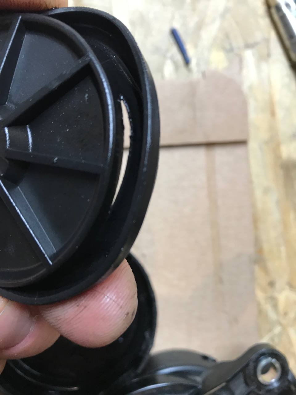

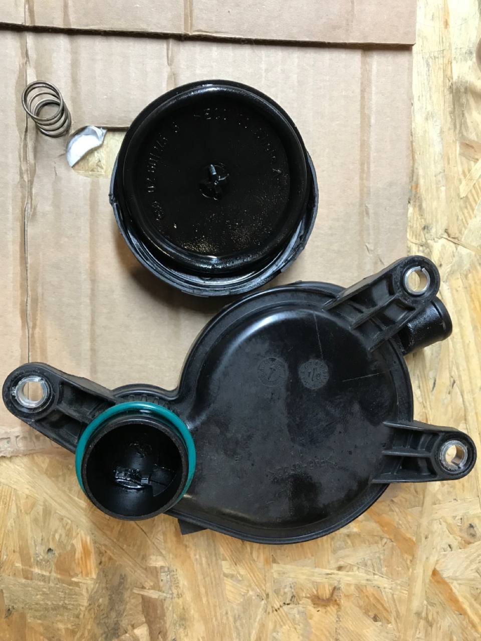

5-czujnik różnicy ciśnień wymieniony jeszcze przed czyszczeniem hydrodynamicznym dpf na nowy egzemplarz, który pokazywał takie same wartości napięciowe i ciśnienia jak stary porównywane wskazania na laptopie (stary niestety uszkodziłem i już go nie wsadzę z powrotem)
6-olej właśnie wymieniałem przed czyszczeniem hydrodynamicznym dpf razem z odmą (róznica kilku dni) ponieważ zapaliła się kontrolka słabej jakości oleju/rozrzedzony/wyzszy poziom, mam to pod kontrolą
7-dodam jeszcze ze przed czyszczeniem dpf wymieniałem odmę na nową oryginał bo podejrzewałem ze może zasysa mgłę olejową i miałem racje bo była pęknięta membrana /fota poniżej/ dystans pomiędzy wypaleniami trochę się zwiększył do tych 200km bo przed wymianą odmy było mniej
Czyli w skrócie:
zauważyłem częstsze wypalanie dpf, czyszczenie płynem wpuszczanym przez czujnik temp 2-3 puszki niby spoko ale efetu brak
wymieniony czujnik różnicy ciśnień efektu brak wraz z kasowniem/zerowaniem danych i w drugim warsztacie innym oprogramowaniem
wymieniona odma lekka poprawa w dystansie
wymieniony olej z powodu wysokiego poziomu i słabej jakości oleju
wyjęcie dpf i zawiezienie do firmy na czyszczenie hydrodynamiczne na wydruku z maszyny po czyszczeniu poprawa w wartościach cisnienia
kasowanie/resetowanie na chinskim delphi i w drugim warsztacie innym oprogramowaniem
po kasowaniu/zerowaniu dpf+czujnik roznicy cisnien po przejechaniu 5-10-15km wartosc dpf wskakuje szybko na 20/30/40%
pozdro

Cóż, to rzeczywiście jak szukanie igły w stogu siana. Jest jeszcze jedna sugestia, w sumie podobna jak kolegi wcześniej , tj odnośnie układu paliwowego:
"nie wiem jaki Dpf tam siedzi czy suchy czy mokry itd. Miałem kiedyś sytuacje ze Dpf wypalali co 20-40km i winny był wtedy wtryskiwacz który przelewał i była zła mieszanka paliwo/powietrze. Może być tak ze Dpf tez zdechł. Ciężko cokolwiek powiedzieć. Po wymianie czujnika i żerowaniu danych które nie przyniosły skutków spróbowałbym jeszcze wypalanie serwisowe zrobić i zobaczyć jak po tym będzie się zachowywać"

Taka anomalia jedna z dzisiaj spadek obciążenia o 10% 2:14 na filmie
https://youtu.be/oYDD7btKVXw?si=cTLC1AeceItCQKTg
A rano było ciekawiej pierwsze uruchomienie 80% potem góra dol do 86%
i po 9minutach jazdy spadło na 66%
- Posty: 179
- Reputacja: 4
- Samochód: Captiva LT 2010r
- Lokalizacja: Kraków
Re: Niekończący się problem z DPF
W linku materiał pokazujący końcowa fazę wypalania
Dystans 295km
Temp max 696*
40sekunda koniec wypalania 14%
Później anomalie wskazań
1:26- wskazanie 6%
5:58-40%
Takie objawy mogą wskazywać na zapamiętane przez Ecu dane dpf przed czyszczeniem które nie zostały nadpisanie poprzez kasowanie przez interfejs?
Czy raczej co innego?
https://youtu.be/_09JKnH52nA?si=h9MWg3opkC7sx2_C
Dystans 295km
Temp max 696*
1:26- wskazanie 6%
5:58-40%
- dokia
- fachowa i pyskata diablica
- Posty: 4591
- Reputacja: 126
- Imię: Dorota
- Lokalizacja: Mazury

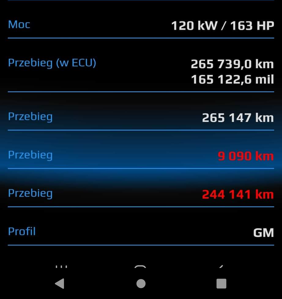

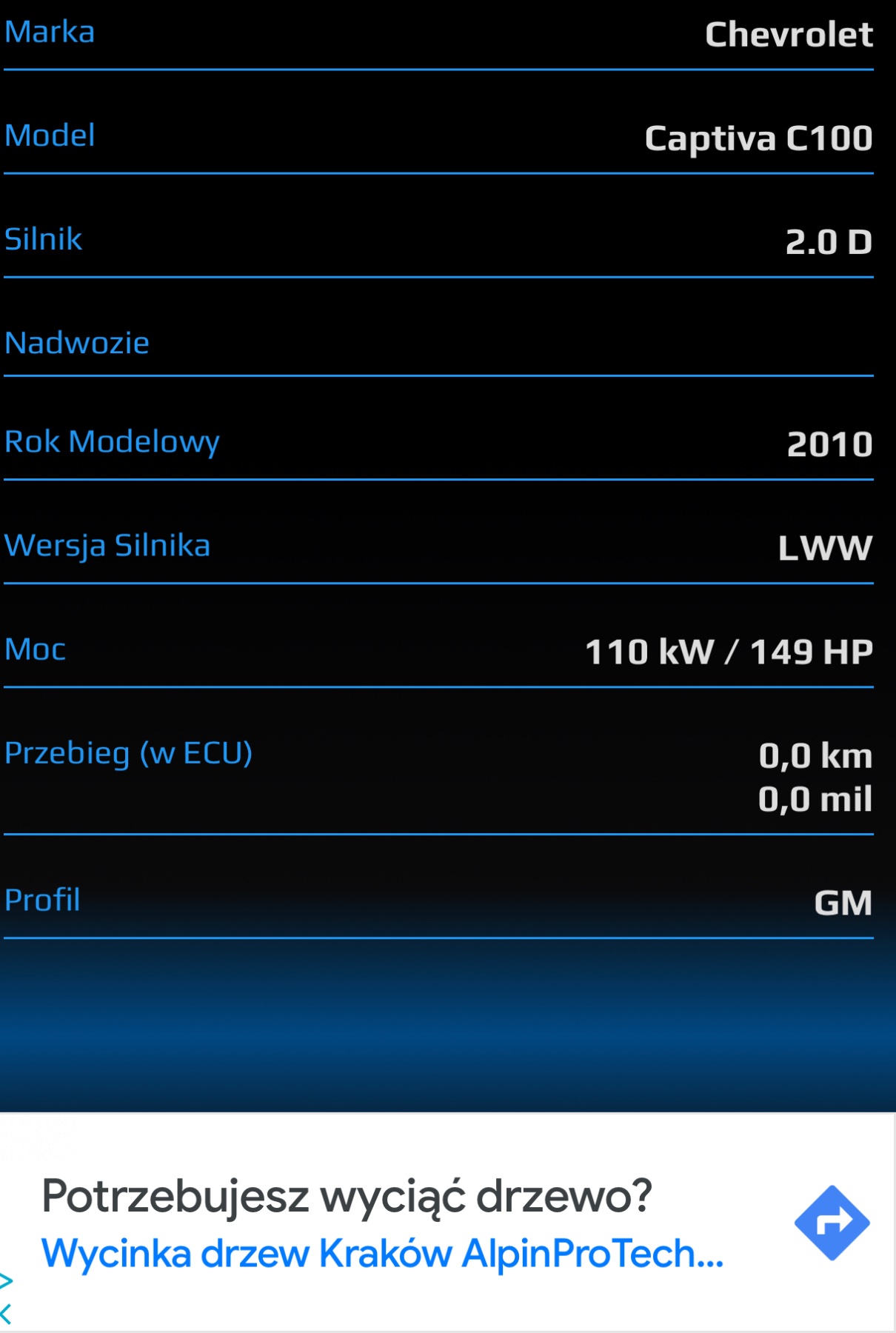

Mogą. A sprawdziłeś nawet w opl czy liczy od zera? Wiesz gdzie to sprawdzić? Tam gdzie karta z przebiegami i będziesz miał kilka przebiegów a taki najmniejszy jest zazwyczaj od resetu DPF chociaż nie jest tak opisany.
Od resetu, lub serwisowego wypalania DPF to będzie taki najmniejszy przebieg na czerwono. To przykład z mojego forum. Sprawdź u siebie
To ta cała apka dla Chevroleta chyba jest do d... No bo po co ona jak mało pokazuje
Sprawdź szczelność turbodoładowania

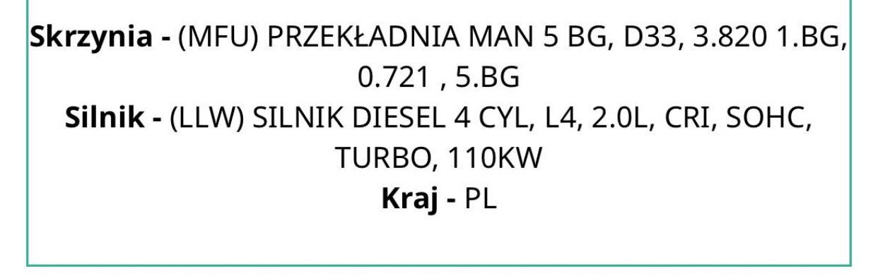

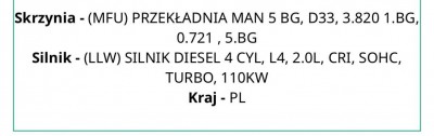

Aktualizacja:
Zamówiłem vxdiag z vxdiagshop, trochę się nameczylem się z instalacja tego wszystkiego
Najlepiej w tech2 wybrać north america i holden i szukać w moim przypadku silnika LLW bo przy wyborze Opel albo Chevrolet to nie ma wszystkich parametrów np pil.inj.trim
Ale tez są inne opcje niż których chyba nie ma w holdenie

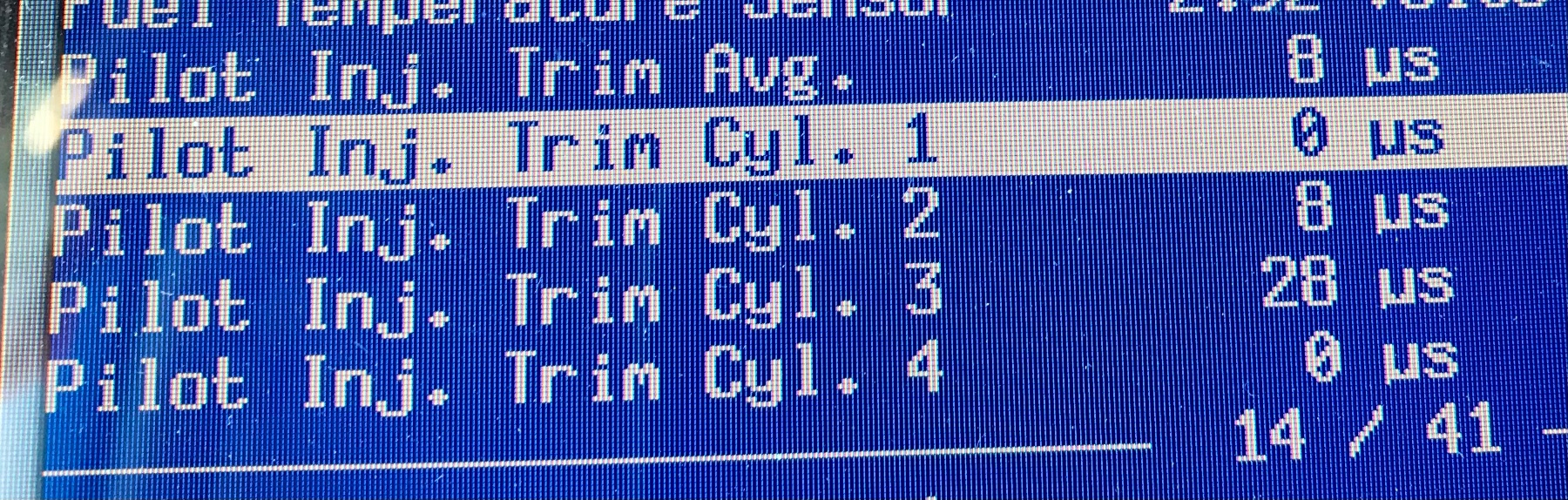

Kasowanie dpf i czujnika różnicy nie przyniosło wielkiego skutku
Po kasowaniu i kilku kilometrach spowrotem wskakują poprzednie wartości
Pytanie. Czy te parametry to są korekty wtrysków? Fotka na wolnych obrotach
To oznacza ze z 2 jest źle ? A 3 to już bardzo źle?
