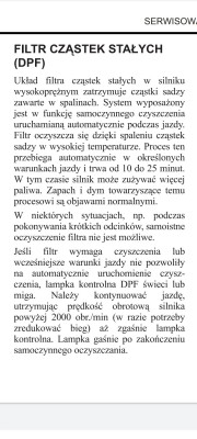

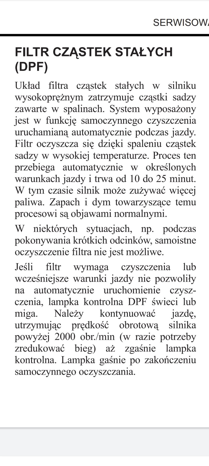

Nie pisałem nic o pałowaniu silnika tyko o jeździe powyżej 2000 obrotów (powyżej 2500 przy wypalaniu - zaleca producent i jest wpisane w książką zarówno cruze jak i captivy). Co to ma wspólnego z pałowaniem silnika w dieslu jazda powyżej 2000 a w przypadku wypalania w zakresie 2500-2700 obrotów? Chyba zostałem źle zrozumiany lub nie precyzyjnie przeczytany. Przyśpieszając można przerzucać bieg w rejonach 2000 i spadać do 1000 lub 1500 lub przerzucać w rejonach 2500-2800 i spadać nieco powyżej 1500 lub 1700. Polecałem tylko to drugie ze względu na: 1) Jadę dynamiczną, ale ekonowmiczną mimo wszystko 2) brak możliwości przyśpieszania jakiegokolwiek (zwłaszcza gwałtownego) z niskich obrotów - bo nie spasamy na niskie obroty. Jeżdżąc w ten sposób manualem praktycznie przestałem mieć problemy z wypalaniem zarówno w cruzie jak i w captivie.

Producent zaleca jazdę powyżej 2000obr.(nie 2500obr.) przy wypalaniu kiedy zapali się już lampka DPF, czyli już przy wypalaniu nazwijmy to awaryjnym. Filtr wtedy jest po kilku cyklach nieudanego wypalania w ukryciu i jego stan wymaga innych warunków wypalania.
Co do zasady o wypalaniu w ukryciu użytkownik nie jest informowany i nie musi spełniać warunki podwyższonych obrotów, a wręcz nie powinien jeśli to nie jest konieczne (brak lampki).
