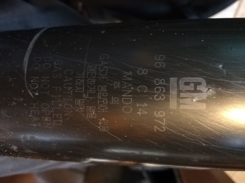

Odświeżam temat, bo wydaje się niekompletny.
Moje MANDO zaczynają przeciekać, więc lada chwila mogą przestać pracować.
Nowe kosztują ok. 1500 PLN (najtaniej) za szt. i są trudne do zdobycia. Do auta z 2008 roku nie chciałbym aż tyle inwestować (wolę kupić nowe opony
Ponawiam i uściślam pytanie:
- Czy ktoś wymieniał oryginalne amortyzatory samopoziomujące (ja mam GM 96863972) na zwykłe?
- Jeżeli tak to na jakie (numer) i czy wymieniono również sprężyny (numer)?
- Jak zwykłe spisują się w czasie jazdy (mam na myśli polskie drogi, więc tylko trochę terenowo)?
P.S. W załączniku zdjęcie mojego amortyzatora.
