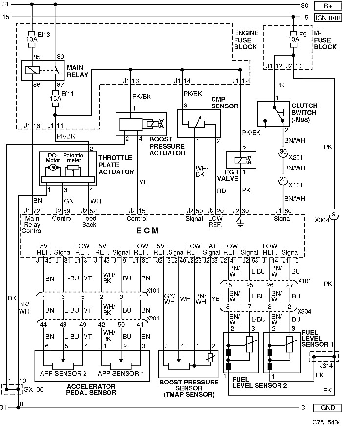

z tych schematów to niewiele widać :zastanawiasie:
OBWÓD CZUJNIKA (PEDAŁU PRZYSPIESZENIA, CIŚNIENIA DOŁADOWANIA, POZIOMU PALIWA, CMP), SIŁOWNIKA (TARCZY PRZEPUSTNICY, CIŚNIENIA DOŁADOWANIA), CZUJNIKA SPRZĘGŁA I ZAWORU RECYRKULACJI SPALIN (EGR)

Widać i to dużo ;)
Trzeba sprawdzić czy główny przekaźnik puszcza, czyli czy na bezpieczniku Ef11 ginie napięcie po wyłączeniu stacyjki.

Jeżeli przepustnica chodzi znaczy, że ECM załącza napięcie na przekaźnik, trzeba rozklimić, który czujnik daje mu do tego sygnał, ze schematu podejrzewałbym czujnik pedału przyśpieszenia lub czujnik ciśnienia TMAP, ale może być też dużo innych sygnałów, a jeżeli dużo awarii zostało naprawionych po wymianie ECM znaczy, że właśnie ten moduł pada.
Awaryjnie i najtaniej można wyjmować bezpiecznik Ef11 na każdy postój :x albo lepiej Ef13, żeby przekaźnik się nie grzał

Ja poszedłbym tym samym tropem co wspomniał @bubu1769. Po jakimś czasie ECM powinien wyłączyć zasilanie. Dodatkowo spojrzałbym oscyloskopem co się dzieje na pinie 'Control' z czasem (mówimy o kilku minutach). Tam powinien być sygnał PWM w normalnych warunkach pracy, stąd właśnie pochodzi ten pisk (uzwojenia silniczka piszą).
