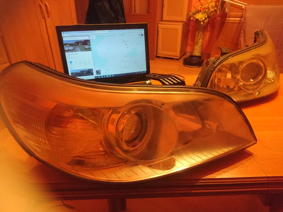

To ja się podepnę. U mnie w Epice światła niby świecą, ale tak jakby w ogóle nie świeciły. Byłem u diagnosty i stwierdził, że odbłyśniki do regeneracji, inny ziomek podpowiedział mi, że może masa słaba. I tu pytanie, jakoś da się to własnoręcznie sprawdzić, czy do elektryka? Zależy mi na czasie bo widoczność praktycznie zerowa.

Mam tylko takie, lampy oddane do regeneracji i polerki

Nie wyglądają rewelacyjnie, ale moim zdaniem jeszcze nie ma tragedii i nie powinny "w ogóle nie świecić".

No to obawiam się, że polerka tutaj niewiele pomoże... Zmierz może najpierw napięcie na żarówce.

Byłem u elektryka, masa ok, żarówka też świeci bdb

W Fiacie często ulega zakurzeniu soczewka i przeczyszczenie jej pomaga. Może tu też
