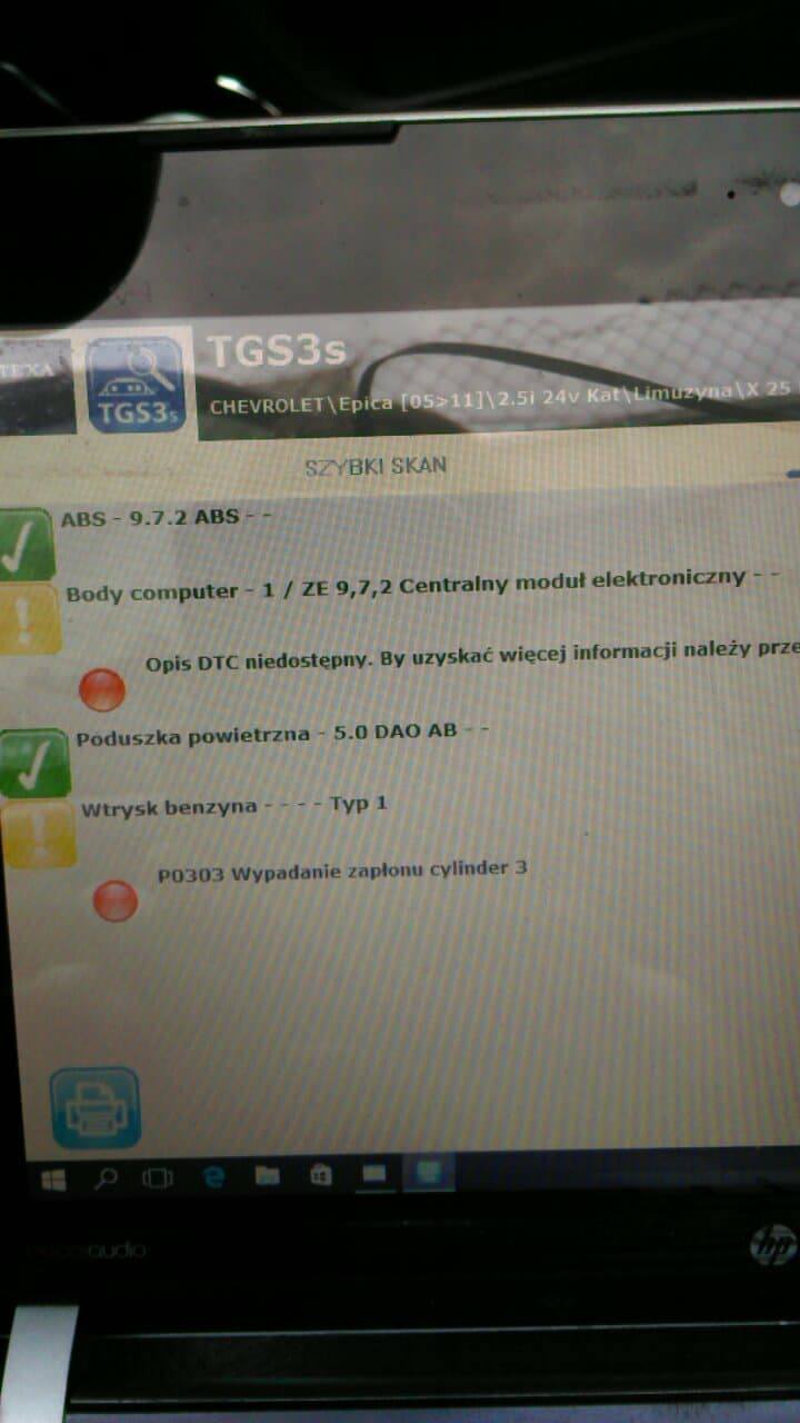

Witam posiadam Chevrolet Epica 2,5 24v 156KM automat + LPG, problem polega na tym że podczas ruszania (D) auto nie rusza płynnie, a lekko nim drga. Na zimnym odpala na raz, natomiast na rozgrzanym odpala i gaśnie (muszę lekko wcisnąć gaz wtedy nie gasnie). Świeci Check Engine po podłączeniu pod komputer wyświetla błąd P0303 wypadanie zapłonu na 3 cylindrze. Po zamienieniu cewek i wymianie świec problem nadal występuje. Podczas postoju samochodu czuć drgania, natomiast podczas postoju na np. światłach check zaczyna mrugać i auto przestaje chodzić na wszystkie gary. Problem występuje i na benzynie i na gazie. Wymienione zostały również uszczelki kolektora ssącego. Pomocy.

Sprawdź kompresję.

była sprawdzana, na każdym garze równo

Cewki są tu zespolone, czy wszystkie występują osobno? Jeśli kompresja jest w porządku, to zostaje tylko problem z elektryką.
