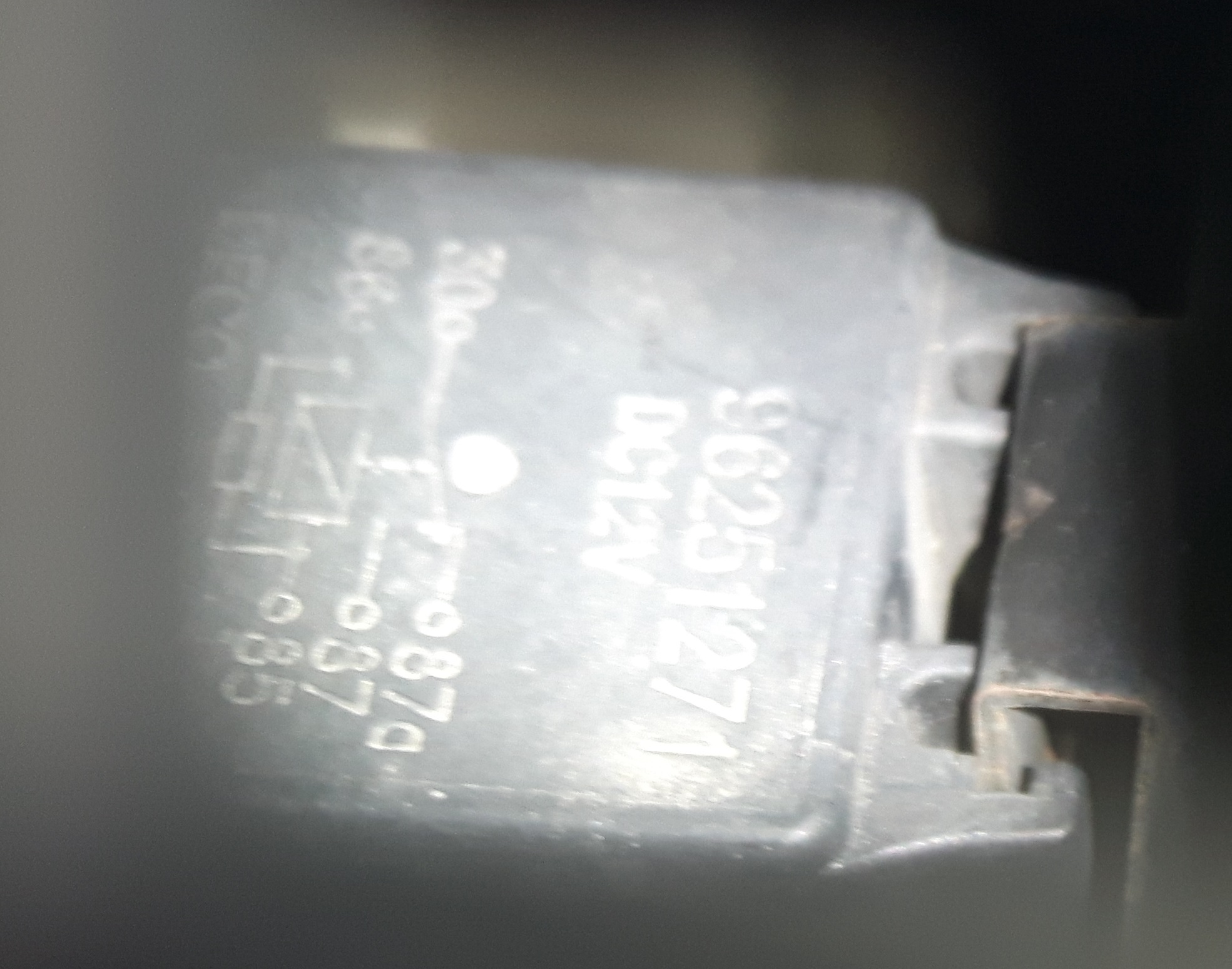

Post autor: michal2209 » 22 sty 2017, o 14:53

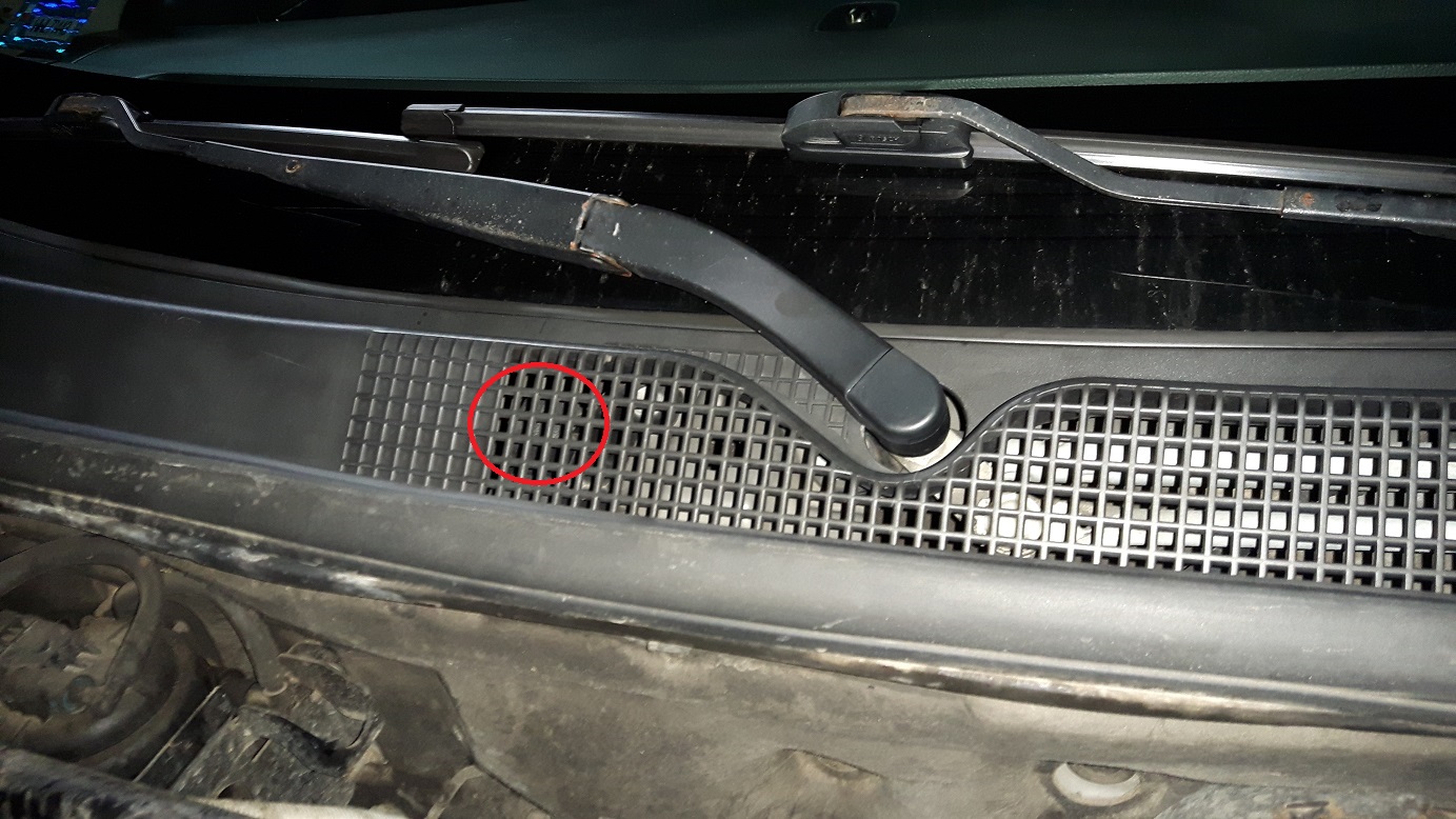

Załączam zdjęcie tego przełącznika. Jakość słaba bo zdjęcie robione przez kratkę (plastikowe śróbki od podszybia nie mają u mnie gwintów więc wykręcanie ich trwa kilka godzin).
Da się odczytać schemat i numer, nie widać jedynie ilości nóżek, których jest 5 tak jak to wynika ze schematu.
numer przekaznika 96251271 - często jest sprzedawany razem z gniazdem.

Ta kostka to przekaźnik. Jeśli aso go nie sprawdziło to ładna wtopa...
