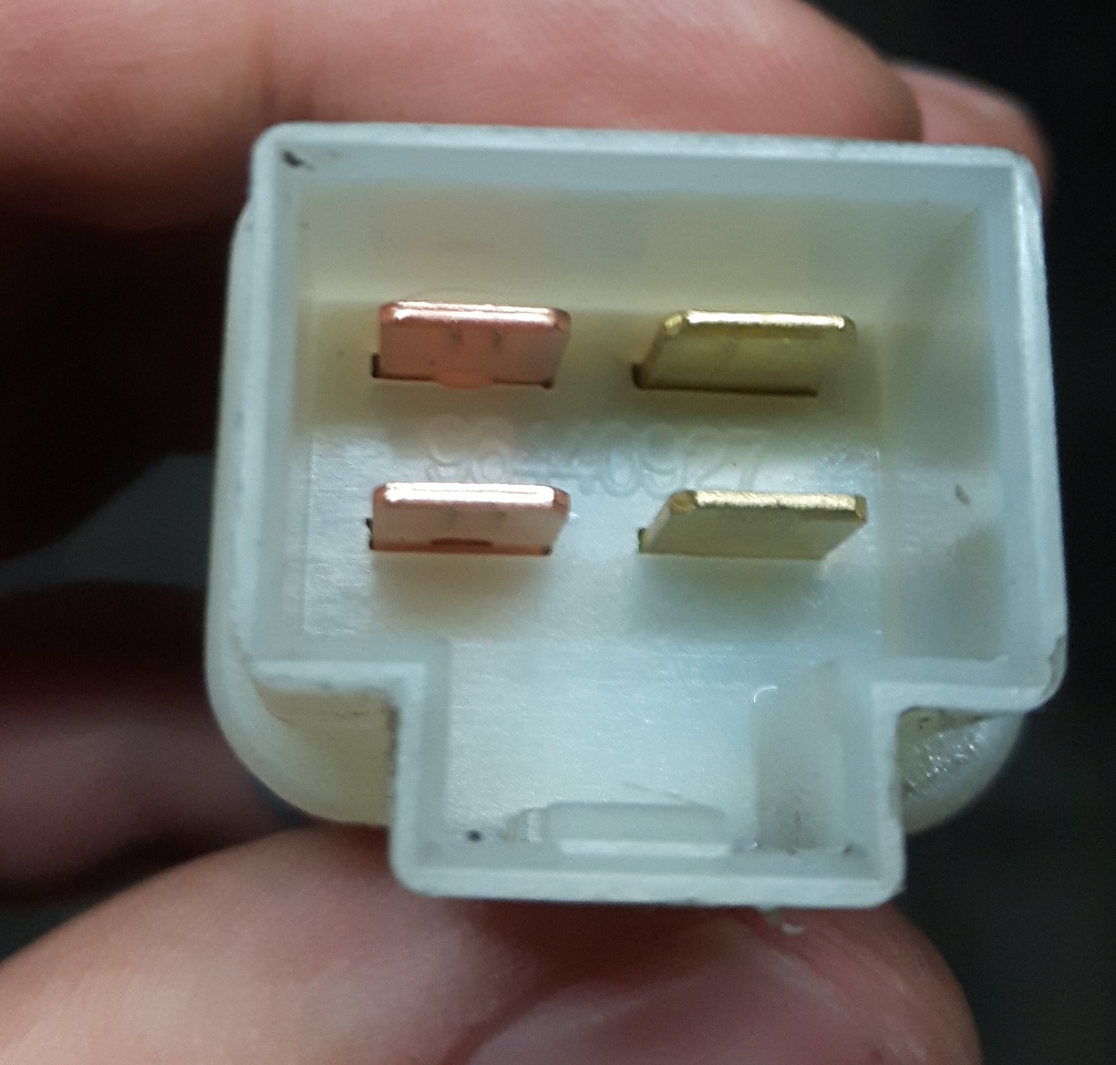

Załączam fotki wspomnianego czujnika.
Ps. widać połamaną krawędź.
