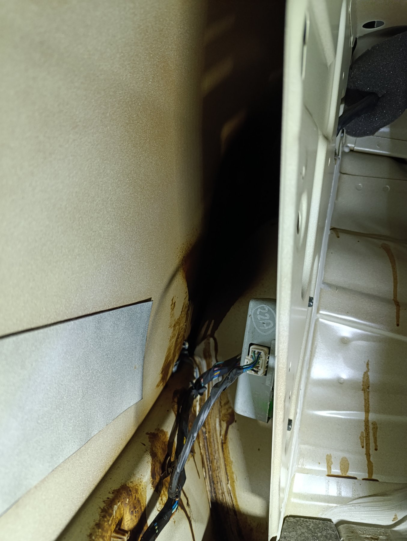

Mam problem z sterowaniem siły wspomagania kierownicy, świeci się kontrolka, podłączony na krótko zawór sterujący działa i wspomaganie jest.
Czasem kontrolka potrafi zgasnąć na jakiś krótki czas. Komputer mechanika wykazuje brak komunikacji z zaworkiem. Chcę sprawdzić instalację, schemat mam lecz nie wiem gdzie znajduje się moduł SSPS.
Czy ktoś wie gdzie go szukać?

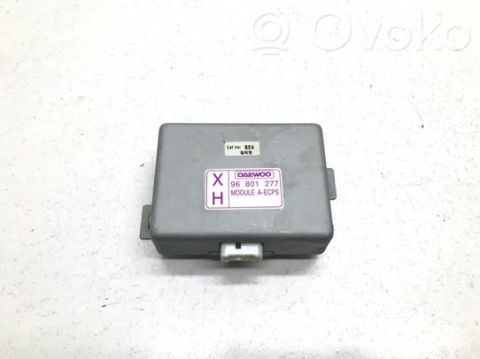

Czy to jest ten moduł na zdjęciu?

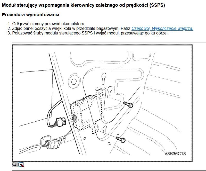

Post autor: bubu1769 » 17 gru 2024, o 08:13
Według TIS-a to modułu SSPS jest w bagażniku.

Post autor: Jacek72 » 18 gru 2024, o 21:28
Faktycznie jest, szkoda że w poniedziałek rozebrałem doł deski w poszukiwaniu go 🤣🤣🤣. Brak przejścia na pinie 1 i czeka mnie sprawdzanie wiązki, a swoją drogą umieszczenie modułu do wspomagania w bagażniku trochę dziwne, w życiu bym nie znalazł. Więc jeszcze raz dziękuje za pomoc.
