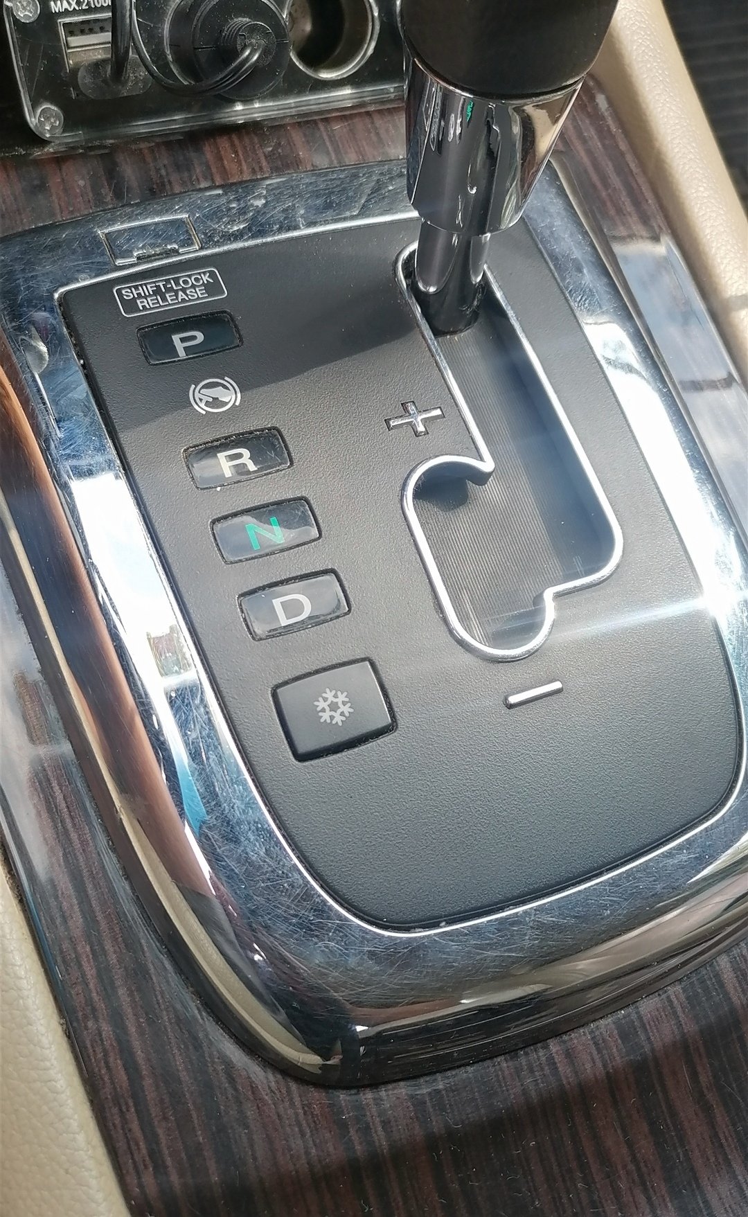

Witam, jak w temacie przestało świecić wkurza utrudnia wbicie biegu po nocy to trochę dodam że znak śnieżynki normalnie działa jak deska rozdzielcza i panel przedni, jaka tam jest żarówka, jak się do tego dostać, jakiś bezpiecznik od deski jest ale ok, dzięki za wskazówki, pozdrawiam

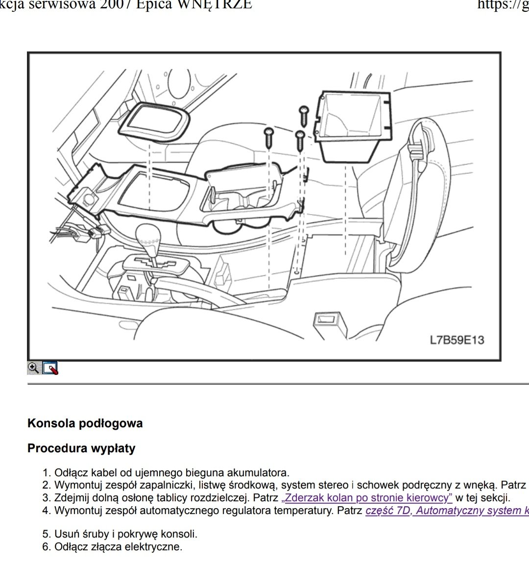

2009 Epica Demontaż Konsoli środkowej.pdf
(305.12 KiB) Pobrany 43 razy
Co do samego podświetlenia to nie wiem na czym jest ono zrealizowane.

Witam temat został ogarnięty, sprawa bardzo prosta się okazało odkręcamy 3 śruby, podważamy osłonkę tą srebrna delikatnie żeby nie wyłamać zatrzaski gwiazdko z żarówka jest z lewej strony, żarówka W1.2W 12v jakieś 4zl koszt i cyk działa wszystko
