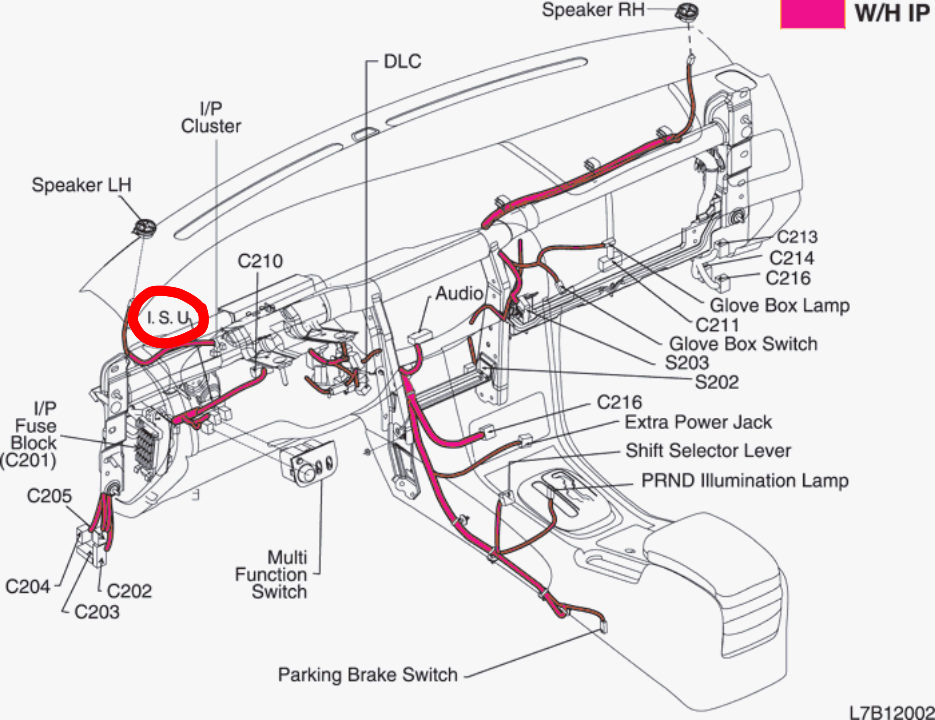

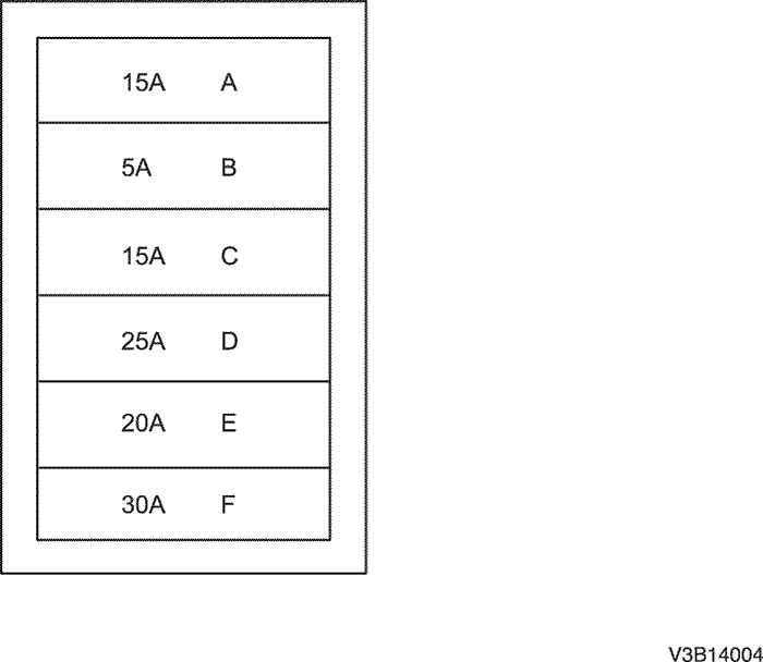

Witam będzie ktoś w stanie pomóc jak wyłączyć całkowicie zamek centralny w chevrolet Epica 2.0 ? Wystarczy wyciągnąć bezpiecznik?
Re: centralny zamek
Post autor: bubu1769 » 24 lut 2023, o 12:57
Teoretycznie jak wciągniesz bezpiecznik "C" z ISU to zamki powinny przestać działać.

Ok spróbuję go namierzyć :) dzięki bardzo za podpowiedź. Co do usterki to raz mi zamek od kierowcy poszedł że się nie zamykał później od pasażera a teraz znowu od kierowcy i szczerze nie zamierzam już dokładać do Epic i będę musiał przez jakiś czas działać bez centralnego. Mógłbyś mi jeszcze kolego powiedzieć ten bezpiecznik z Isu to gdzie się znajduje bo nie ukrywam że do mechaniki jestem zielony, on jest pod maską czy przy kierownicy?
Re: centralny zamek
Post autor: bubu1769 » 24 lut 2023, o 17:39
ISUpowinien być nad nogami kierowcy
Sprawdzałeś czy przewody w przelotkach między karoserią a drzwiami nie są połamane?
