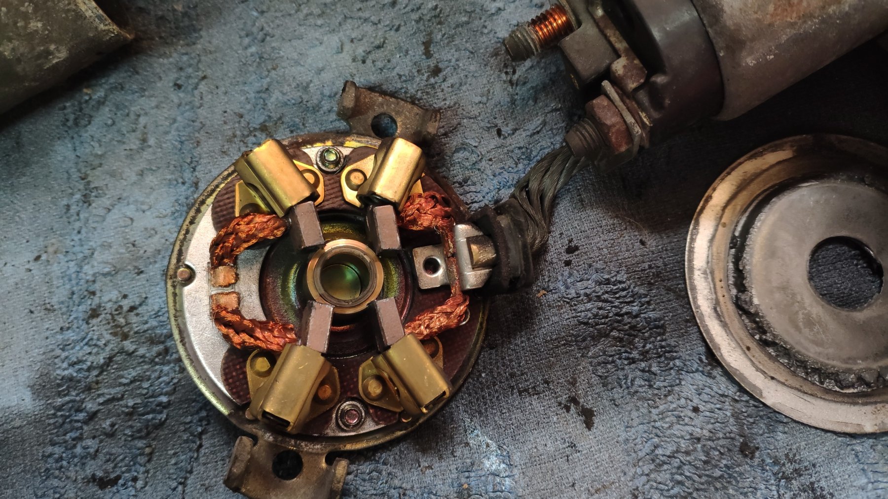

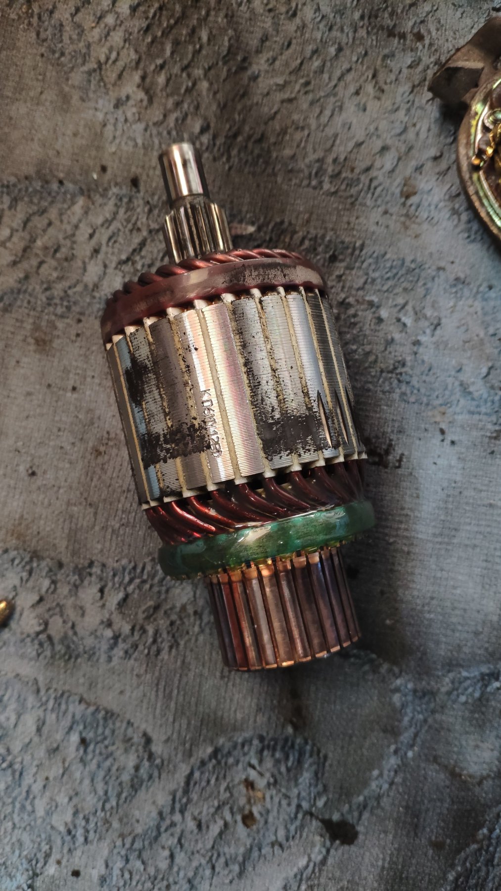

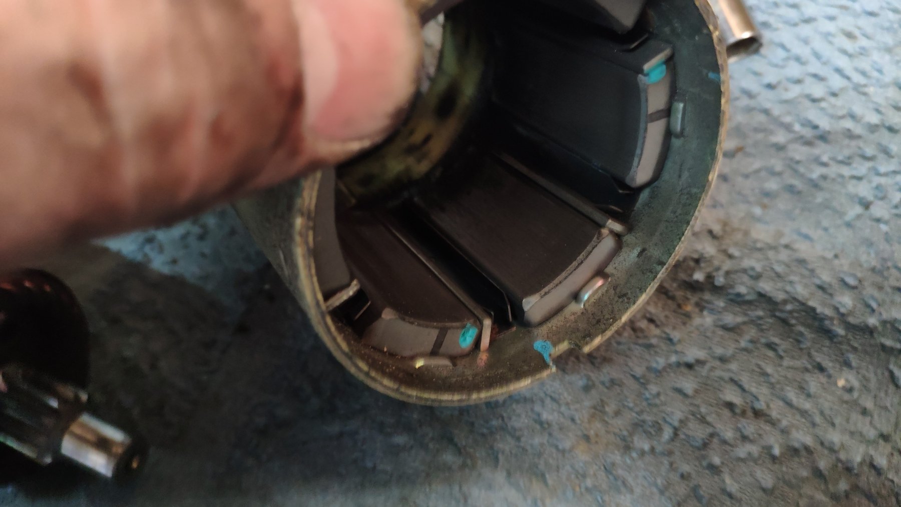

Zaraz odpalam tisa i biegnę do garażu zobaczyć jak to tam wygląda i w jakim jest stanie.
Dodano po 1 godzinie 4 minutach 28 sekundach:
Tak wygląda mój rozrusznik. Szczotki nie są w najgorszym stanie. Co jeszcze sprawdzić?
Re: Brak reakcji rozrusznika
Ogólnie źle to nie wygląda, może po prostu się szczotki zawiesiły.
Obyś nie miał takiego przypadku jak ja w Vectrze, jeśli za pierwszym bądź drugim razem silnik się zaskoczył to rozrusznik już dalej nie reagował do puki się go nie szturchneło.
Wymiana szczotek nie pomogła i podejrzewam że przyczyną był wadliwy elektromagnes.
jak cyka tylko przekaźnik a nie bendix to rozbierz bendix
żeby silnik zaczął się kręcić najpierw bendix musi zewrzeć styki i zazębić wieniec na kole
jak bendix nie puka to znaczy ze nie dostaje sygnału do magnesu
albo coś się w nim wysrało
pierwsze to pomiar jakie prądy są na nim i gdzie
Wszystko wyczyszczone, umyte i nasmarowane. Sam rozrusznik jak i bendiks są w niezłym stanie, dlatego podejrzewam elektromagnes. Na razie działa. Zobaczymy czy się to nie powtórzy za jakiś czas.
dobrze wyczyściłeś te styki na bendixie ?
tam są duże prądy lubią się te styki zaszlakować i zgubić przejście
Jeśli chodzi o styki na automacie, to tak, dobrze wyczyszczone. Zresztą, wszystko jest dobrze wyczyszczone. Nie robię fuszery
