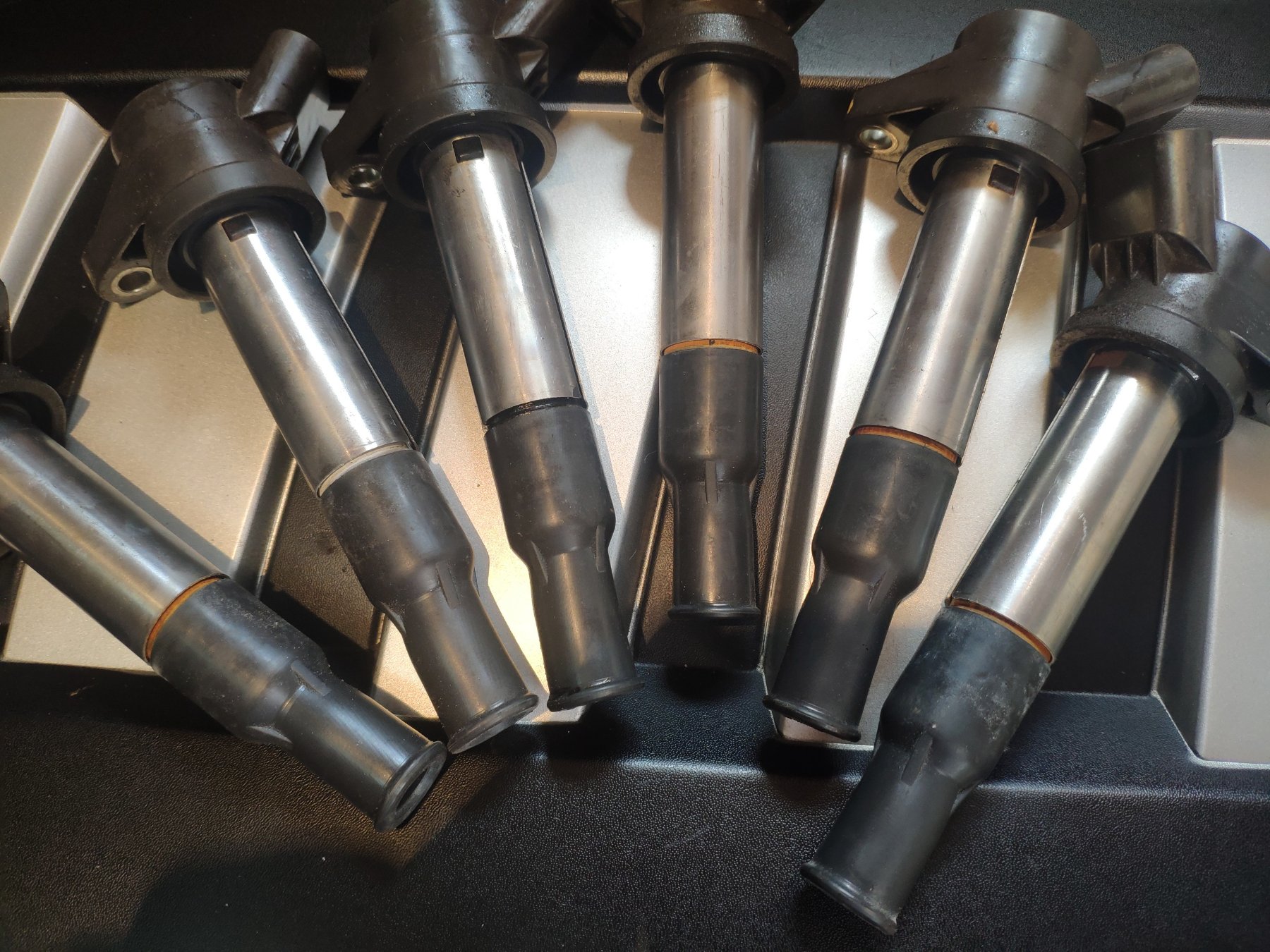

Re: Falowanie obrotów na zimnym silniku
Moje wyglądają tak, 2 wyglądem odbiegają od reszty, ale nie mam pojęcia o czym to może świadczyć. Silnik pracuje idealnie. Jak widzisz rdzawy nalot na wierzchu też u mnie występuje, natomiast sprężynki są w bardzo dobrym stanie na każdej, bez nalotu i rdzy. Wszystkie mają zwarcie pinu 2 z obudową i zarazem wszystkie mają 1.9-2.6 ohm pomiędzy tymi elementami, poza jedną, która miała 1.1 ohm. Czy o czymś te pomiary świadczą, nie mam pojęcia, ale jeśli u Ciebie jest duża rozbieżność, to można podejrzewać, że za falowanie odpowiedzialne mogą być właśnie cewki.
