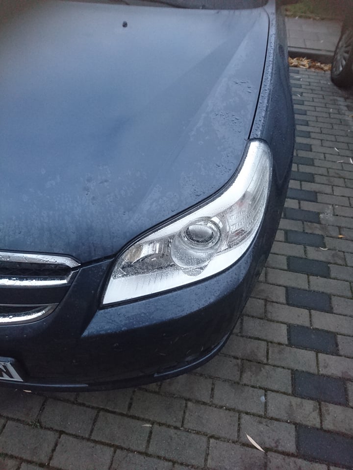

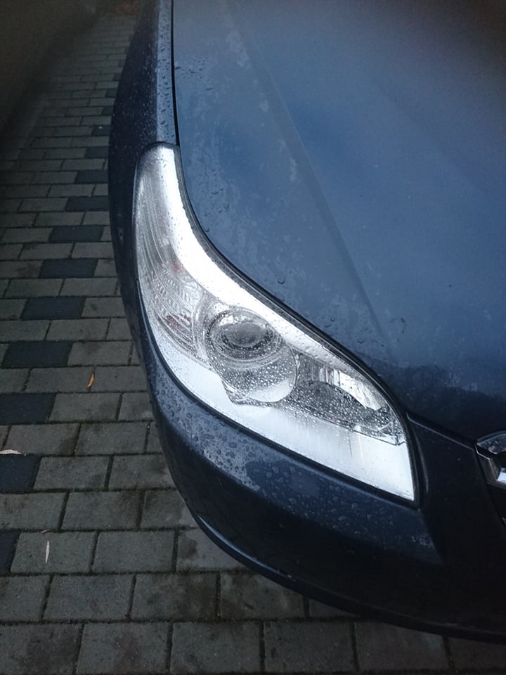

Lampy odebrane, różnica kolosalna, żarówki założone jest mega

Gicior
Wrzuć fotki.

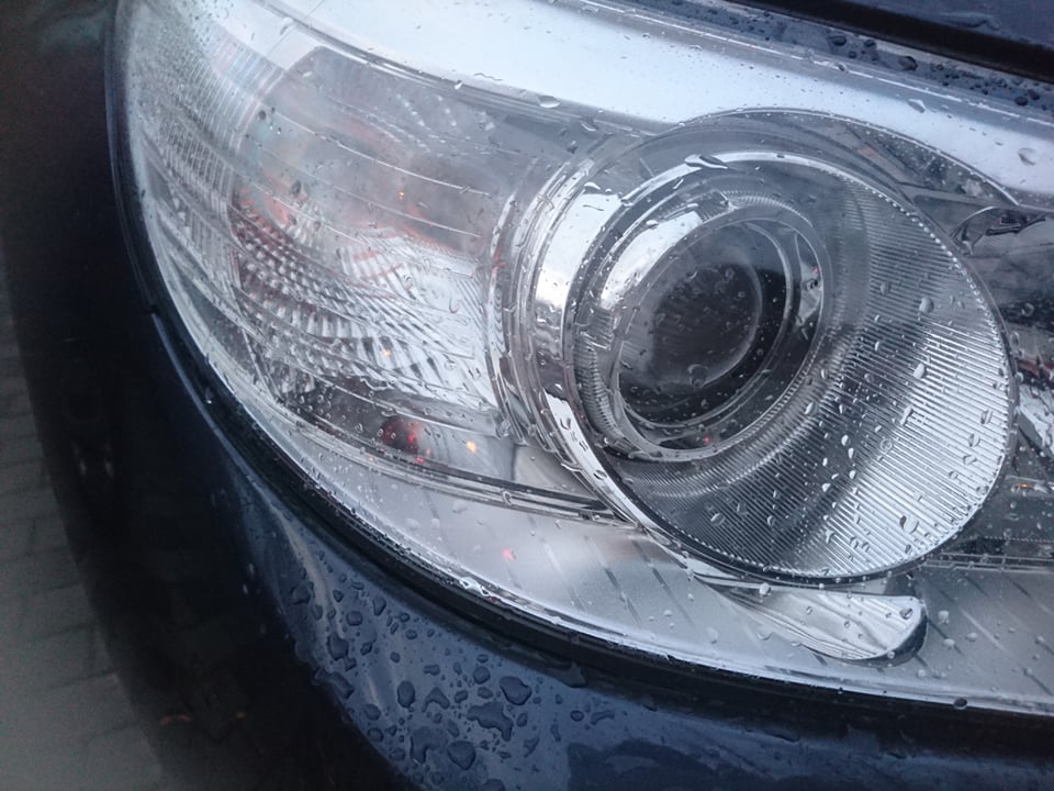

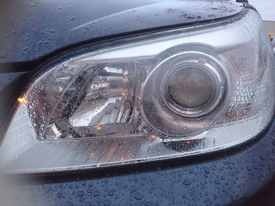

Re: Światła mijania(krótkie) - Epica
Powiem tak, dałem 600 zł za wszystko (polerka, odbłyśniki, czyszczenie wszystkiego). Widziałem wiele ogłoszeń u mnie w rejonie gdzie ludzie się niby specjalizowali w regeneracji odbłyśników, a jak dzwoniłem a to my się tym zajmujemy? - a no tak, albo przecież ksenon to to samo co led tylko taki inny halogen, a wiec soczewka xD, więc jak coś słyszałem to od razu kończyłem rozmowę. Sensownie widziałem że gdzieś i za 450-500 idzie to ogarnąć, ale często dochodzi wysyłka i 2 tygodnie bez auta, tutaj udało mi się znaleźć ziomka, który wg. mnie zna się na robocie, czasowo 6 dni. Jest tam jakiś dziwny klej potrzebny, ale się udało.
Drogo, bardzo drogo. Za tyle są nowe zamienniki reflektorów, a rozklejenie reflektora jest proste i sklejasz na ten sam klej co tam został. Pozostaje kwestia odbłyśnika i jego galwanizacji, niestety trzeba to wysyłać, bo specjalistów mało. Szkoda że nie zrobili fotek odbłyśników, bo ciekawy jestem w jakim były stanie.
Całkowicie przepalone, aż takie wżery były
Wszystko super, nie licząc spalonej żarówki xD, Klosze praktycznie jak nowe.
