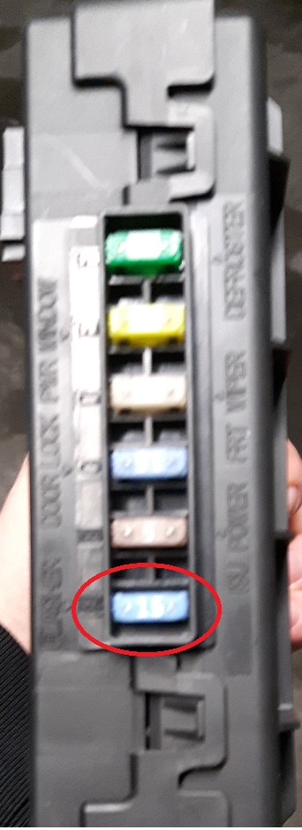

Wyjąłem ISU i okazało się, że poszedł bezpiecznik, po wymianie na nowy(żegnajcie długie światła), kierunki działały, ale nie zdążyłem obejść auta i bezpiecznik ponownie się przepalił.
Rozebrałem i sprawdziłem lampy przednie i tylne wszystko tam wygląda OK, nie wiem jak zdjąć lusterka, to tam może być spięcie, bo nie zdążyłem zobaczyć czy prawe lusterko świeci.
Czy możliwe żeby było spięcie i światła świeciły przez 10 sek?

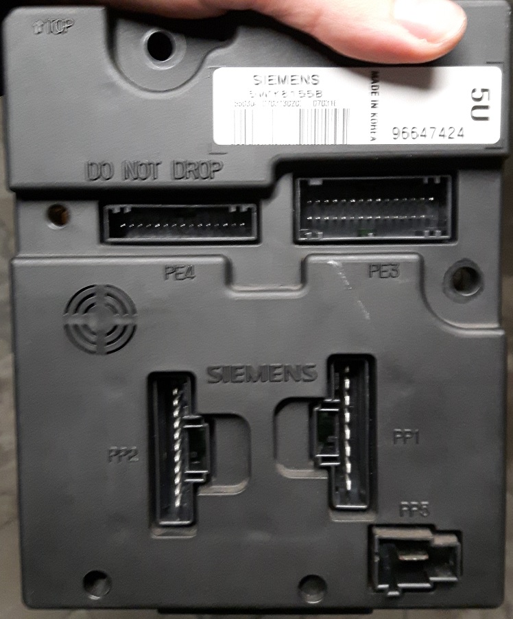

Doszedł nowy moduł ISU.
Rzeczywiście można go bez problemu wymienić ....
Tylko że nie będzie dzałał immobilaizer, centralny zamek, pilot w kluczyku. Samochodem nie pojeździsz ale można się popatrzeć jak się ładnie kierunki świecą. :]

czyli ISU jest protoplasta dla dzisiejszych BCM, gdzie tez wymiana jego bez programowania powoduje blokadę pojazdu

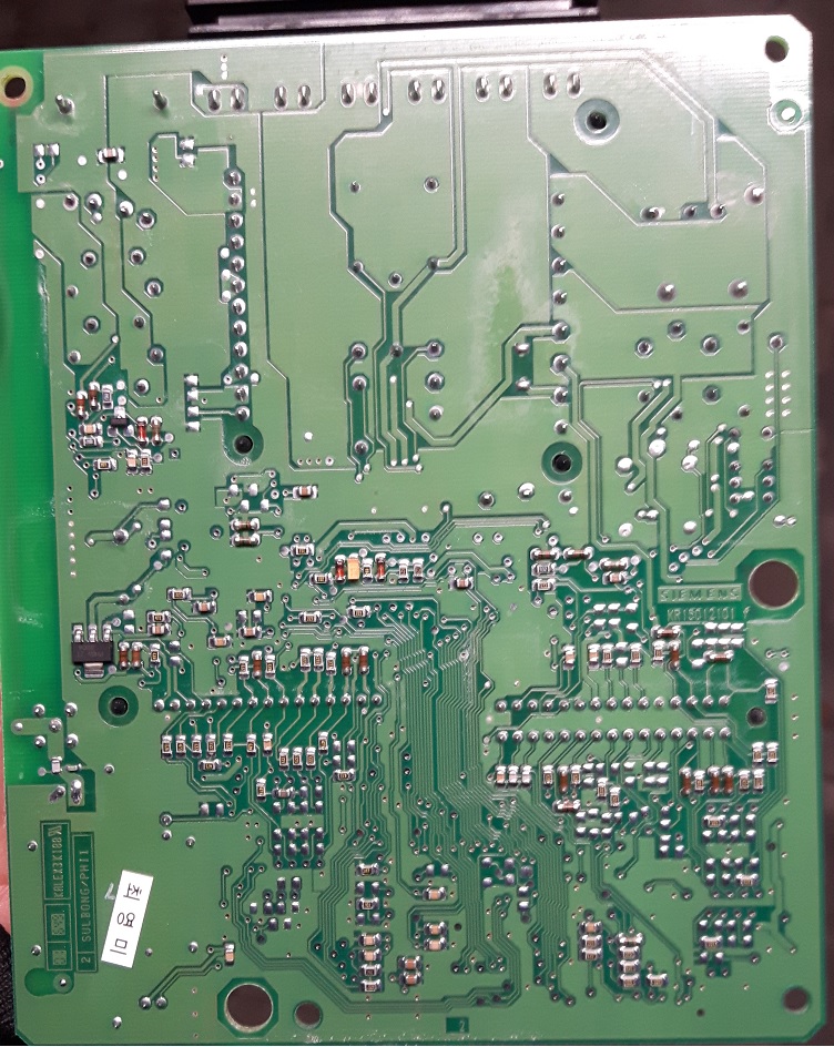

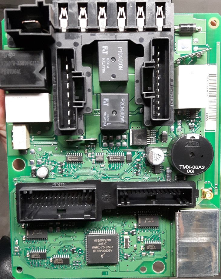

A może tu da się tak jak w radiu wylutować jakiś EEPROM gdzie jest zakodowany VIN - viewtopic.php?f=29&t=3708&view=unread#unread ?
Nie ma w ISU identycznej pamięci jak w radiu (bo po fotkach dokładnie nie widzę) ? Ten element za kondensatorem wygląda trochę podobnie...

Reasumując, w moim przypadku awarię spowodowało zwarcie przewodów w prawym lusterku.
Więc jeśli komuś zamiast kierunków z ISU dobiega przyspieszone 2x pykanie takie jak przy kierunkowskazach, to niech sprawdzi bezpiecznik 10ohm na dole ISU zaznaczony na zdjęciu kółkiem. Jeśli jest przepalony to trzeba sprawdzić gdzie jest zwarcie w instalacji. Jak ktoś nie ma cierpliwości, to może wymienić bezpiecznik i patrzeć gdzie się pali/świeci/błyska
