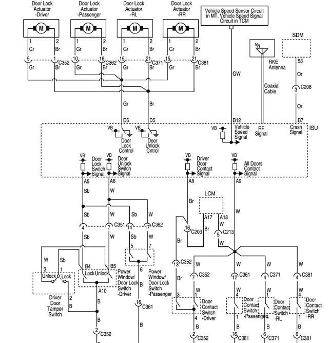

Jak dla mnie padł moduł, albo gdzie na lini przycisk i moduł mamy przerwe, ale trzeba to pomierzyc przyrzadem
Poniżej schemat:
schemat epca centralny.jpg (111 KiB) Przejrzano 3156 razy

A gdzie szukać tego modułu? Za schowkiem nie ma żadnych płytek. ECU jest pod maską w komorze silnika, ale ISU ? Gdzieś w okolicy kolumny kierownicy (tam chyba jest ECL od świateł)? Ale wydaje mi się, że skoro otwieranie/zamykanie działa z pilota, to za to odpowiedzialny jest właśnie moduł immobilajzera ISU - dostaje sygnał i przesyła dalej otwierając zamek. Nie wiem gdzie on to dalej puszcza i czy to to samo miejsce do którego podpięty jest jakiś kabel od 3 niedziałających styczników. Jeżeli są 2 różne obwody spotykające się w jednym miejscu, to tak jak napisał etac, może jest przerwa. Mógłbym przelecieć kabelki czy mają przejście ale musiałbym ustalić gdzie te 3 obwody się łączą i do jakiego złącza są podłączone. W serwisówce wyczytałem, że "Dane przesyłane są szeregowo po pojedynczym przewodzie między modułem ISU a ECM", może to wszystko śmiga na jednym kabelku i źle kombinuję :(.

Ja bym szukał przyczyny pomiędzy przyciskami a modułem, bo jeśli z pilota wszystko działa to moduł powinien być OK, chyba że przy otwieraniu/zamykaniu pilotem ten moduł jest pomijany (ale nie wydaje mi się żeby tak było)
Ale z drugiej strony wszystkie przyciski przestały działać, więc to wyklucza przewody, czyli raczej moduł.

C351 oraz c362 te miejsca ze schematu sprawdź
