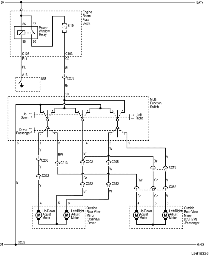

Trzeba by zajrzeć do schematów skąd i na co dostaje lustro impuls po wrzuceniu wstecznego.

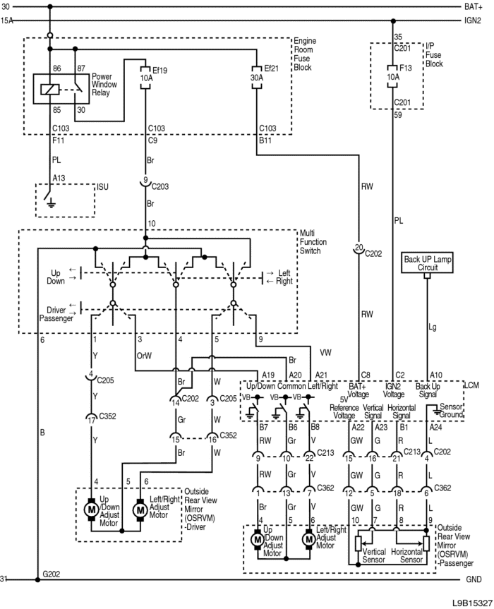

Ogólnie według schematów to nie wszystkie samochody posiadały funkcje przestawienia lusterka do parkowania, oraz jeśli była ta funkcja to obejmowała ona tylko lusterko pasażera więc jeśli kupione jest o anglika to nie będzie działać.
Trzeba by zobaczyć ile przewodów jest w wiązce lusterka.
L9B15326.png[/attachment [attachment=1]L9B15327.png

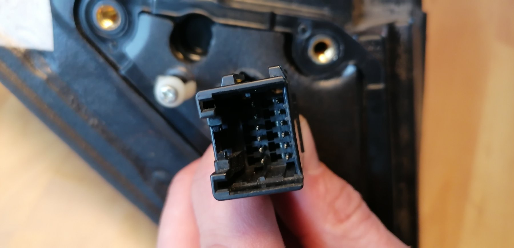

Epica 2007 2.0d, teraz wyczytałem w aukcji że lusterko ma 12pin może to co miałem miało 8pin może dla tego nie działa, jeśli możecie powiedzcie mi jaka jest różnica między 12pin a 8pin mogę jeszcze zwrócić a widzę że jest takie same lusterko z moim kodem lakieru tylko na 8pin, dzięki za info
Re: Ustawienia lusterka prawego podczas cofania
Post autor: bubu1769 » 10 kwie 2024, o 16:43

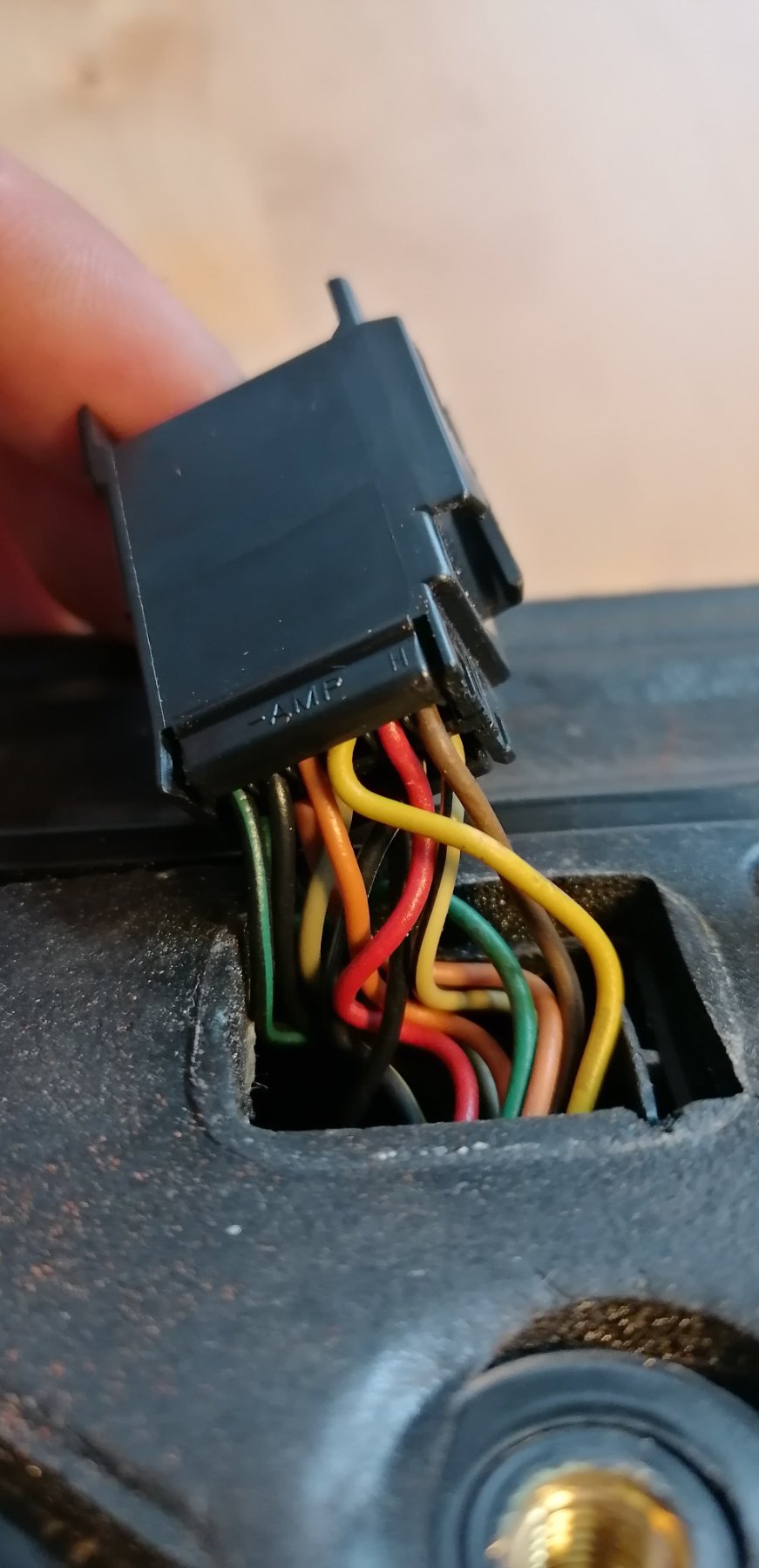

Złącze z 8 przewodami jest w wersji bez pochylania.
3 przewody od ustawienia lusterka
2 przewody od składania
2 przewody od podgrzewania
1 nie wiem od czego
W wersji z pochylaniem dochodzą jeszcze 4 przewody od czujników czyli razem 12.
Pytanie jak jest w rzeczywistości, jaka instalacje miałeś u siebie i jakie lusterko dostałeś.
Masz stare lusterko żeby sprawdzić ile mialo przewodów?

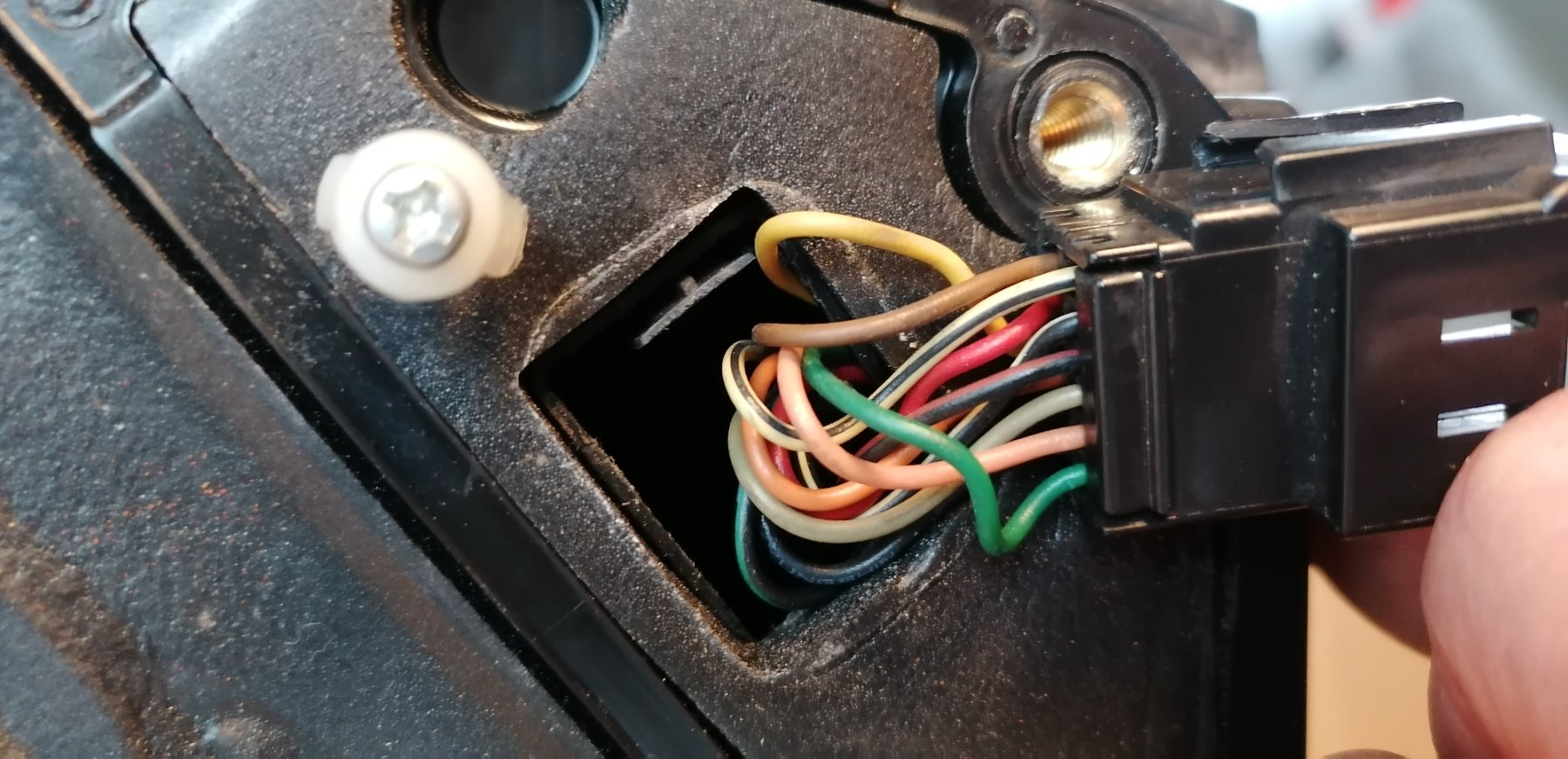

Temat się wyjaśnił napisałem do sprzedawcy odpisał że lusterko jest od anglika 12pin, a stare które mam również jest 12pin, z tego co mi wiadomo to najlepiej wyposażona wersja epiki z 2007 roku, wymieniłem bo mechanizm składania lusterka nie działa silniczek chodzi bo go słuchać ale rzezi więc chyba jakieś uszkodzenie tam jest, dziękuję panowie za pomoc, jedyne co mi zostało to pozostać przy tym co mam albo szukać dalej ale znalesc lusterko z moim kodem lakieru 88u graniczy z cudem bo już rok szukam i tylko takiego dorwałem myślem ze juz mam temat zamknięty ale jak się okazało nie do go końca 😉

Jeśli czujesz się na siłach to możesz spróbować z dwóch zrobić jedno.

W sumie to niezły pomysł spróbuję rozebrać tego co miałem i zobaczyć czemu ten mechanizm nie działa ale obstawiłam że pewnie koło zębate jest plastikowe i zbiegiem lat po prostu po pękało, w każdym bądź razie dziękuję bardzo za pomoc :piwo:

Tyle że on ma całe drugie lusterko z mechanizmem to albo może przełożyć czujniki od pochylania lusterek albo mechanizm składania.

może na angliku też zadziała - bo to też 12pinowe -ale z tego co mi wiadomo żeby lusterko prawe opuszczało się przy wrzuceniu wstecznego musi być przełączony przełącznik od ustawiania lusterek na lusterko prawe (pasażera).
