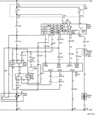

Cześć koledzy i koleżanki,
mam problem z wycieraczkami. A mianowicie chodzi o to że działają prawidłowo na najwyższym biegu. Na wolniejszym oraz auto zatrzymują się gdzie chcą lub nie działają wogóle. Wymieniłem przekaźniki na podszybiu, założyłem nowy silnik jak i wymieniłem przełącznik zespolony.
Brak jakiejkolwiek zmiany - historia się powtarza. Nie mam pomysłu gdzie szukać usterki albo co może być przyczyną.
Patent: włączony najszybszy bieg (pochodzą dłuższą chwile) przełącze na niższy bieg i pracują poprawnie przez jakiś czas.. lub włącze na najszybszy dorzucę spryskiwacz i przełączam na niższy bieg - również pracują poprawnie przez jakis dłuższy czas.
Zdarzyło mi się (dwa może trzy razy) że póki nie włączyłem nawiewu i/lub podgrzewania tylnej szyby pracowały prawidłowo przez jakiś czas - nie zatrzymywały sie gdzie popadnie tylko wracały ładnie na swoje miejsce (nie wiem czy zasilanie wycieraczek jest również połączone z zasilaniem wentylatora nawiewu - czy jest w stanie ktoś to potwierdzić?). Bardzo proszę o pomoc - nie mam już pomysłu gdzie szukać a pogody jakie nadchodzą będą pogłębiać moją irytację ale wiąże się to również z moim i moich bliskich bezpieczeństwem gdyby stanęły całkowicie w dalszej podróży.
Dodam jeszcze że mechanizm chodzi dobrze i lekko i nie jest gdzieś zatarty na trzpieniach czy łączeniach.
Bardzo liczę na Wasze pomysły i pomoc.
Z góry dziękuję i pozdrawiam !

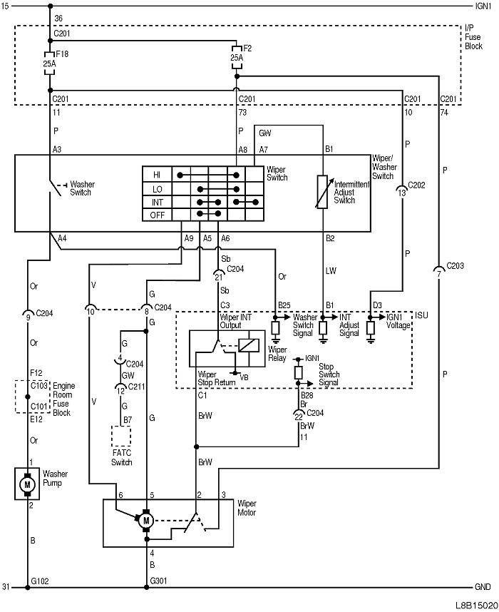

Post autor: bubu1769 » 21 lis 2022, o 20:27
Według mnie to będzie coś w skrzynce bezpieczników w kabinie.
OBWÓD WYCIERACZKI/SPRYSKIWACZA
OBWÓD WYCIERACZKI Z CZUJNIKIEM DESZCZU/SPRYSKIWACZA

Opieram się na tym co widzę na schematach.
Możliwe że gdzieś jest jakieś słabe połączenie i przy większym obciążeniu zaczynają się cyrki.

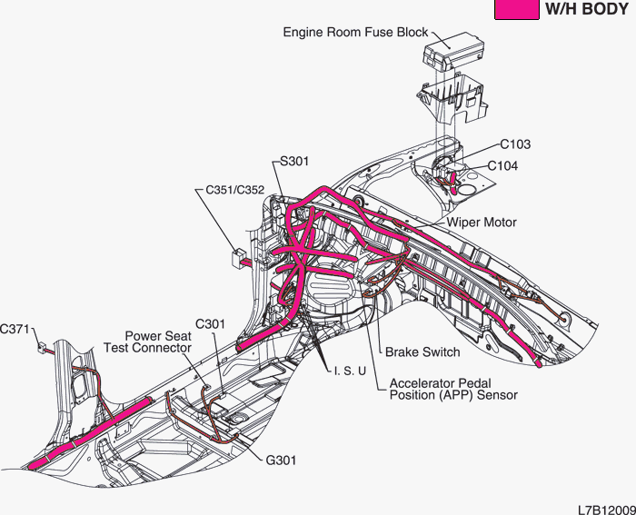

A czy kolega ma może wiedzę gdzie mogą znajdować się punkty masowe powiązane z wycieraczkami ?
Może tam sprawdzę bo może coś zaśniedziało :zastanawiasie:

Wieczorem będę miał chwilę to sprawdzę w TIS-ie.
Re: Uporczywy problem z wycieraczkami
Post autor: bubu1769 » 22 lis 2022, o 19:20
G102 jest gdzieś na przednim pasie ale on odpowiada chyba tylko od spryskiwacza.
G301 powinien być pod siedzeniem kierowcy
