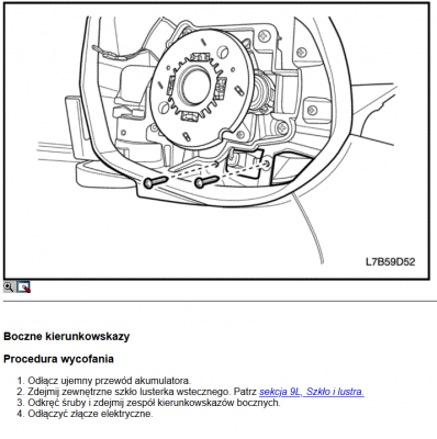

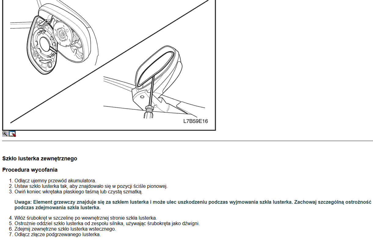

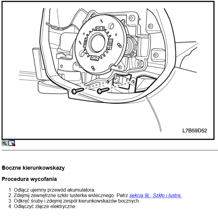

Jak wyjac lampe trzeciego stop?
Jak rozebrac lusterka zeby wymienic zarowki w kierunkowskazach w lusterkach.

O ile wiem w lusterkach nie ma żarówek do wymiany, to jest cały element do wymiany, kiedyś kabelek mi się przepalił czy rozłączył i po zdemontowaniu lusterka i odkręceniu śrub mechanik to wyjął i mi pokazywał, na szczęście u mnie wystarczyło tylko przelutować i działa dalej. Koszt nowego to chyba 150zł ale mogę się mylić.

Nie da się, trzeba wymienić całą listewkę kierunkowskazu, tam w środku są chyba jakoś 4 diody. Ja kupowałem ten element za 132 złote.

Dokładnie tak jak mówi Kacper, to jest cały element i można go jedynie wymienić. U mnie wystarczyło przelutować kabelki w samym lusterku na ich styku,a lampa kierunkowskazu sama w sobie była ok więc nie musiałem jej wymieniać.

Jak patrzę po zdjęciach to idzie to otworzyć, jedynie trzeba rozcinać tył obudowy.
Jakbym miał płacić ponad stówkę za kawałek plastiku, parę ledów i rezystorów to najpierw spróbowałbym to naprawić nawet ryzykując całkowitą destrukcję.
Przecież już bardziej zepsuć się nie może.
